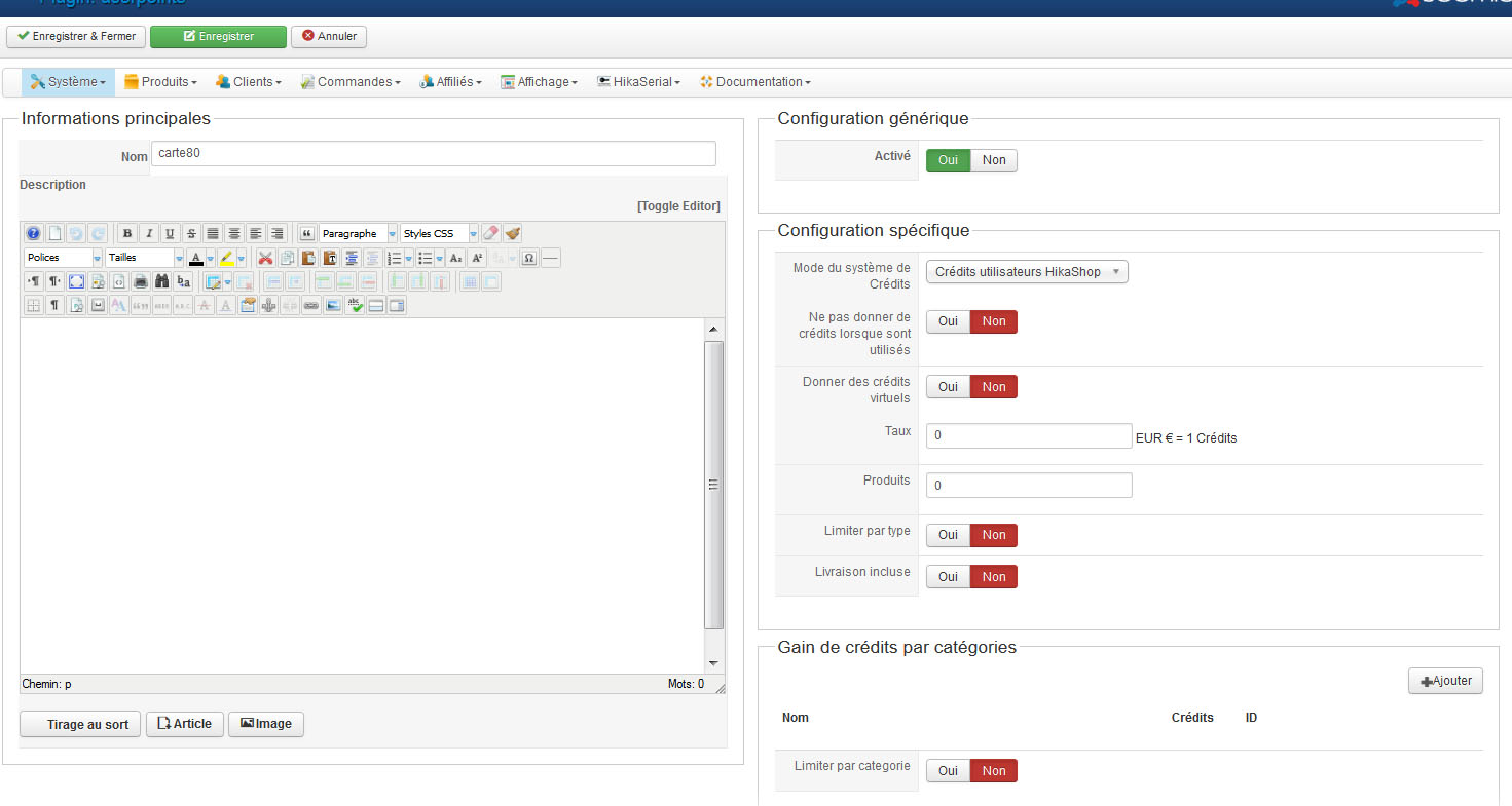

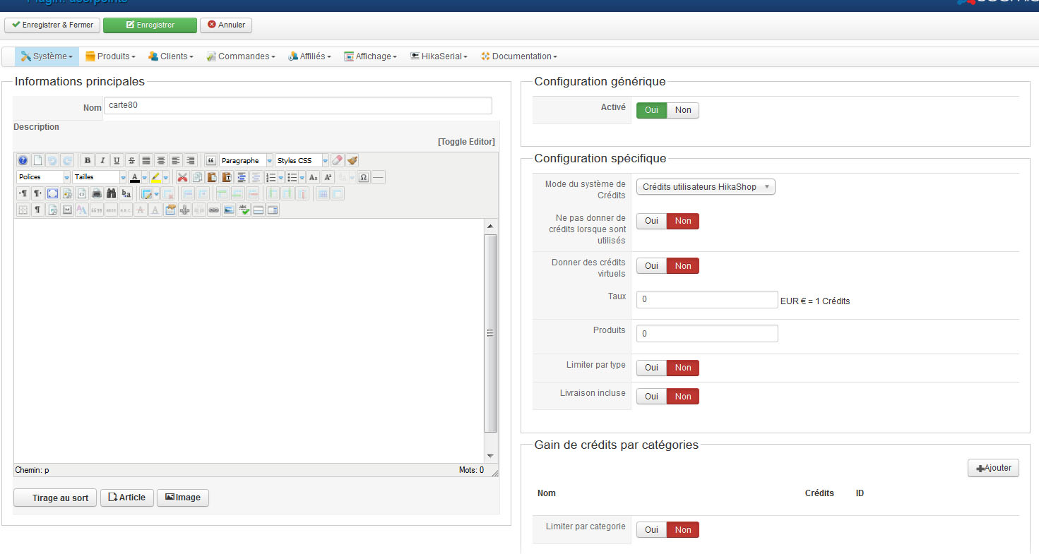

je suis désolé... j'avais bien compris le système, mais il me manque un bout... J'ai créé un plugin dans Système> Plugins que j'ai activé.
En "mode de système" j'ai utilisé "Points utilisateurs Hikashop" (j'ai overridé la traduction de "point" par "crédit")
J'ai essayé soit avec le taux à 0, soit avec Produits à 0, soit les deux à 0, mais à chaque fois que j'ajoute une catégorie et un nombre de points dans "gains de points par catégorie", ça ne me l'enregistre pas... Avez vous une idée d'où ça peut venir ?

bonsoir, je me permets de faire un petit up sur mon soucis... Est-ce que quelqu'un pourrait m'expliquer un peu plus en détail le fonctionnement d'attribution de points par catégorie ? J'ai essayé aussi sur le site de démo pour être sûr que le problème ne vienne pas de la config de mon site, mais sans succès non plus, la catégorie ne s'enregistre pas.... Désolé d'insister ;-)

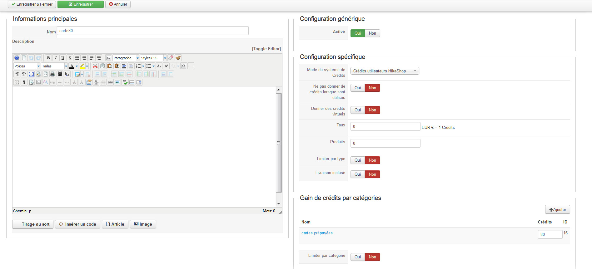

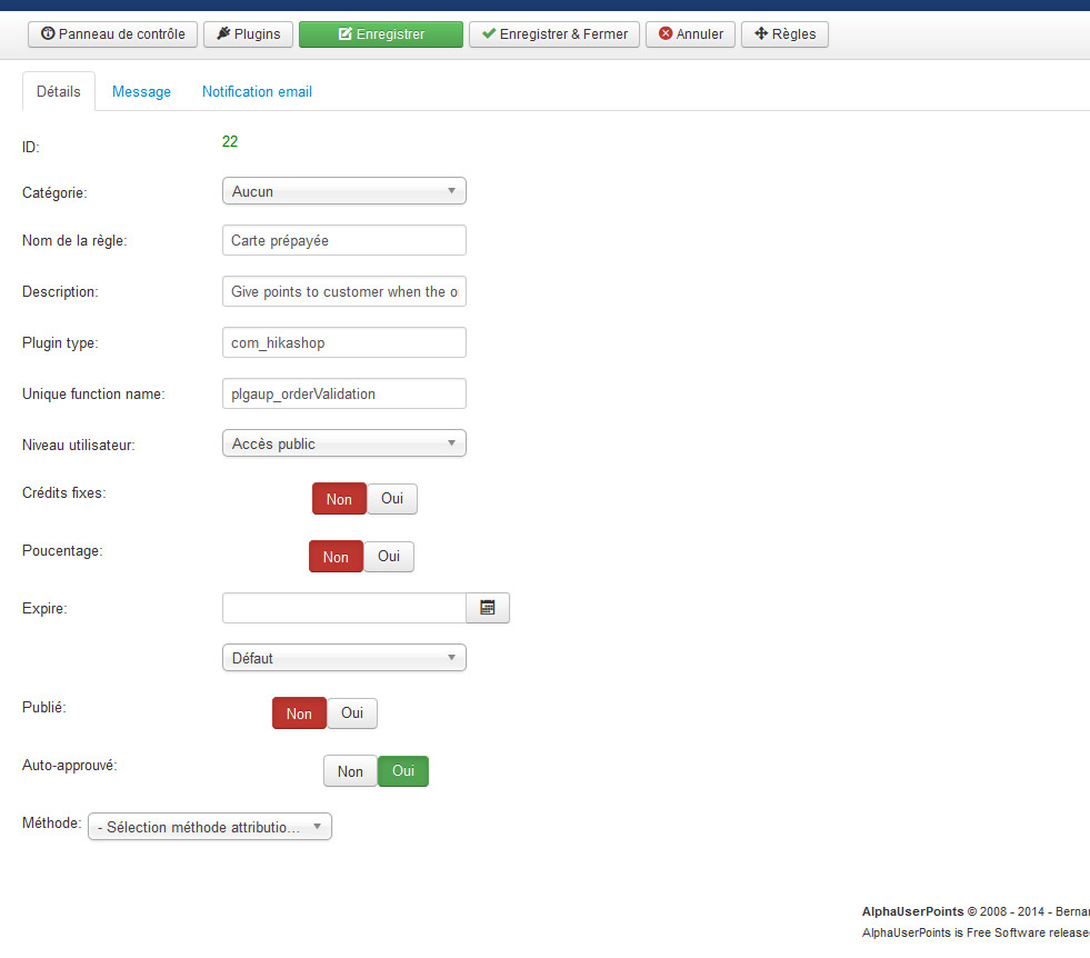

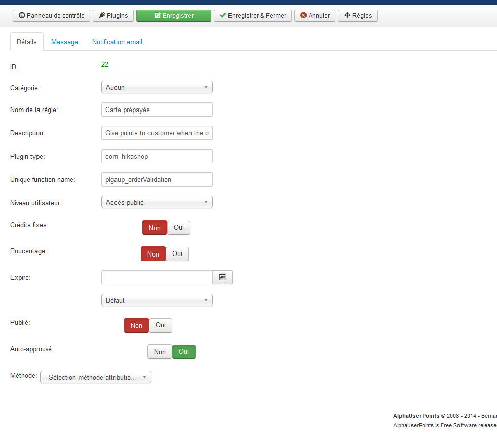

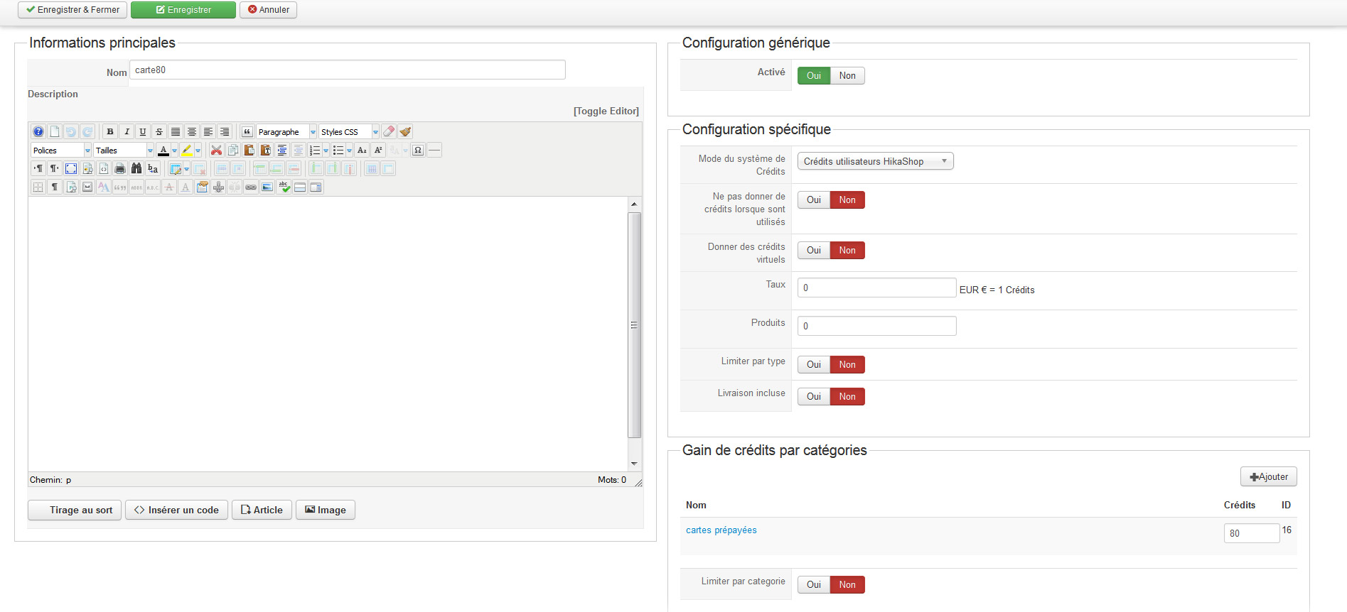

argggh ! Je suis désolé de faire le boulet... Je ne comprends pas ce qui se passe.
Après plein d'essais je sollicite encore un peu votre aide.
Les points par catégorie sont bien donnés, mais il ajoute des points pour le montant total (1point=1euro). Donc si je veux donner 80 points pour la catégorie "carte prépayée", une carte de 80€ va donner 160points... ou une commande de 90€va donner 170points...
Ce soucis semble venir de la règle de AUP, mais si je la dé-publie, l'ajout de points hikashop ne fonctionne plus.... Et je ne comprends pas pourquoi AUP réagit comme ça. J'ai essayé en mettant "crédit fixe" à oui ou à non, mais ça ne change rien...
Je vous joints 2 copies d'écran, du plugin Hikashop et de la règle AUP.
Encore désolé de ne pas être plus autonome....
12 years 4 months ago #152172
Bonsoir,
Votre règle "userpoints" est pour les "Crédits utilisateur HikaShop" qui sont les points stockés dans le custom field "user_points" de "user".
Elle n'est donc pas appliquée pour AlphaUserPoints.
Je pense donc qu'il s'agit d'une autre règle ou d'un autre plugin (le plugin "hikashop / alphauserpoints" par exemple) qui fait ce "mauvais" ajout de points.
