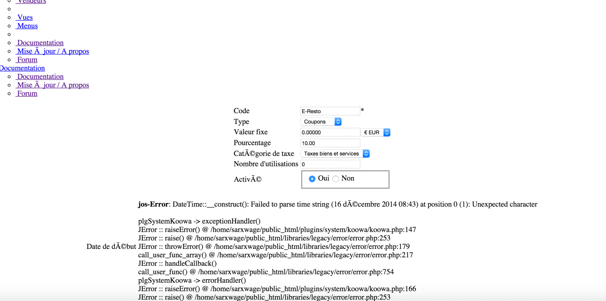

Lorsque je crée un coupon ou que je veux accéder à un coupon, je ne peux car j'ai cet écran et ce message. Auriez vous déjà eu ce problème ?
Merci

Comme expliqué dans l'autre sujet, il faut vérifier les traductions de HIKASHOP_DATE_FORMAT et HIKASHOP_EXTENDED_DATE_FORMAT dans votre fichier de langue HikaShop (que vous pouvez éditer via l'onglet Langues de la configuration). Il faut que ces traductions soit ainsi écrites dans le fichier de langue:
HIKASHOP_DATE_FORMAT="%Y-%m-%d"
HIKASHOP_EXTENDED_DATE_FORMAT="%Y-%m-%d %H:%M"
Si ce n'est pas le cas, changez les, et cela devrait résoudre le problème.
  • Posts: 149
  • Thank you received: 6
11 years 8 months ago #183924
Merci ça marche.
