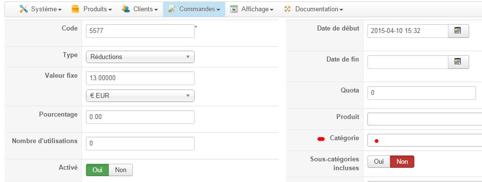

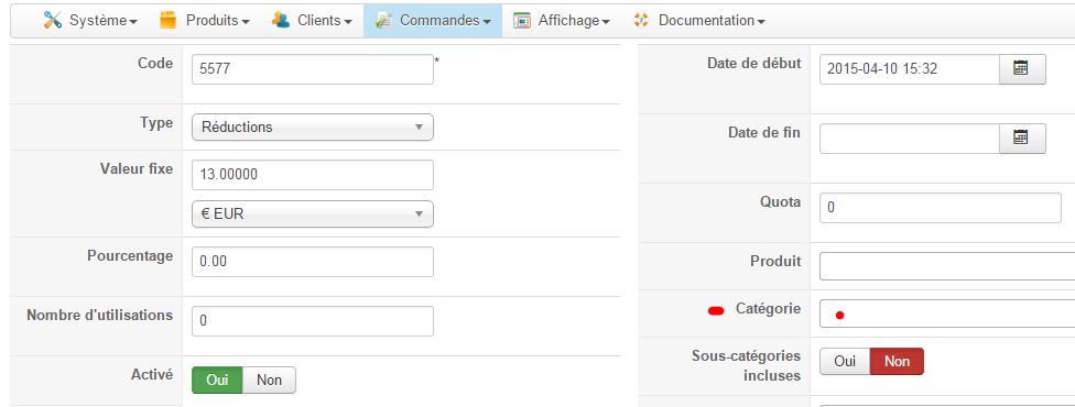

Dans la partie Réductions, lorsque je sélectionne un produit cela est enregistré après la sauvegarde mais pas quand je sélectionne une catégorie, cela peut provenir de quoi ?

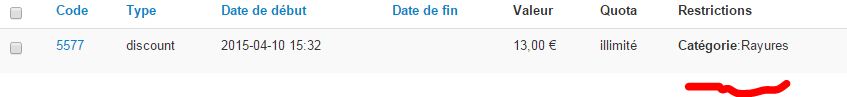

C'est bon je viens de comprendre, ça marche et l'affichage se fait sur la liste des réductions...

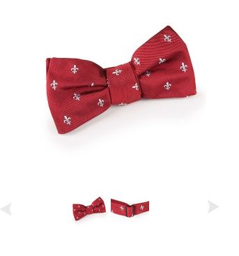

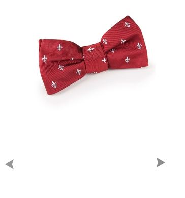

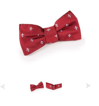

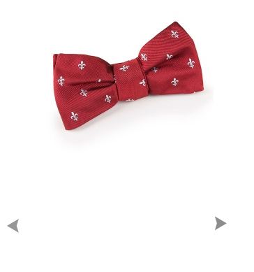

Par contre j'ai eu les vignettes qui ont disparu de la fiche produit, avez-vous également fait des retouches dans d'autres fichiers ?
Le show_block_img.php, quand je retire celui qui est dans le dossier html du template les vignettes fonctionnent normalement... j'essaye de voir ce qui cloche.
Avec images c'est plus parlant :
Sans le show_block_img.php du html que j'ai modifié ça marche :
et avec le show_block_img.php ça ne marche pas alors que cela fonctionnait bien avant la réinstalle :
J'ai apporté des modifications pour le zoom, je ne pense pas que cela devrait dérangeait le fonctionnement bien que cela marchait bien juste avant.

C'est bon je viens juste de résoudre le problème.
Bizarrement j'ai seulement retiré la div que j'avais mis pour...je ne me souviens plus... mais là ça fonctionne
echo '<div class="hikashop_small_image_k">';
echo '</div>';
Logiquement ça ne devrait pas déranger, j'avais mis ça pour les vignettes, une class que j'avais besoin, et étrangement je ne vois plus pourquoi je l'avais fait... :lol:
Désolé et merci !!
