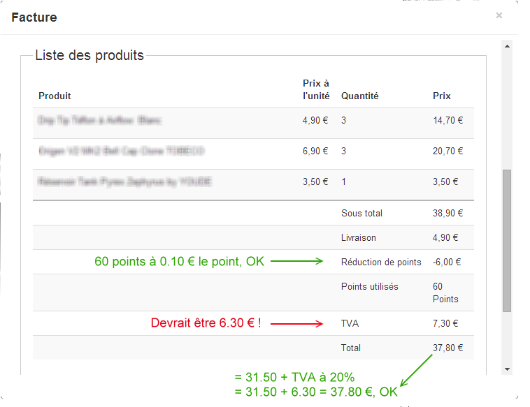

Mon client me fait remonter un souci de TVA visible sur les factures.
Voyez la copie d'écran ci-jointe :
Le calcul fait par Hikashop est le suivant :
Sous-total produit TTC : 38.90 €
Frais de livraison TTC : 4.90 €
Total commande TTC : 43.80 €
Remise points de fidélité : 6.00 €
____________________________
Total à payer TTC : 37.80 €, somme qui a effectivement été payée par le client.
Quant à la TVA, elle a été calculée sur la base du montant HT qui ressort de la configuration (des produits, des frais de livraison, et des points), soit 31.50 €, d'où le total TTC : 31.50 X 20% = 6.30 €.
Donc on peut dire que le total TTC est exact, puisqu'il vaut 31.50 + 6.30 = 37.80 €, prix effectivement réglé par le client.
En revanche, la TVA mentionnée sur la facture, soit 7.30 €, est surévaluée : comme calculé ci-dessus, elle devrait être en toute logique de 6.30 € et non pas de 7.30 € (avec une TVA à 7.30 €, le montal HT devrait être de 30.50 €).
Y a-t-il un moyen simple de corriger ce souci, soit dans la configuration d'Hikashop, soit en modifiant un code ?
D'avance merci de votre réponse.
Cordialement,
10 years 11 months ago #213405
Il n'y a pas de gestion des taxes dans le plugin "user points" principalement du au fait que les "order additional" ne gèrent pas les taxes.
Pour être plus précis, ils ont bien l'information lié au prix avec taxes et sans taxes mais lors du process des taxes, ces informations ne sont pas prit en compte par la suite
	$order->additional['userpoints']->price_value = $new_discount;
	$order->additional['userpoints']->price_value_with_tax = $new_discount;
Nous travaillons sur la correction de ce soucis ; de la même façon ou nous intégrons la gestion des taxes pour les méthodes de paiement.
Cela est un gros travail et demande pas mal de vérifications ; pour la partie des taxes dans le paiement, nous avons eu un gros coup de main de la partie d'Edwin, Nicolas en actuellement en train d'intégrer les patchs et de vérifier que tout fonctionne bien dans tous les cas (ce qui n'est pas une mince affaire vu toutes les options).
Pour ce qui est du plugin "user points" et l'utilisation du "order additional", même en rajoutant le support des taxes nous allons avoir quelques interrogations ; surtout pour la gestion du détails de taxes (lorsqu'il y a plusieurs taux en même temps).
Mais dans un premier temps, nous sommes en train de voir pour finaliser la gestion des taxes dans le "order aditionnal" pour HikaShop 2.6
Cordialement,
  • Posts: 73
10 years 11 months ago #213407
Bonjour Jérôme,
Merci de votre réponse.
Mon client espère bien sûr que ce souci pourra être corrigé rapidement, surtout dans la mesure où les factures constituent des documents ayant une valeur officielle et que cette augmentation incorrecte de TVA à reverser est en sa défaveur.
Merci de me tenir au courant de l'évolution sur ce sujet.
Cordialement,
10 years 11 months ago #213419
Cela sera inclus dans la prochaine version d'HikaShop.
