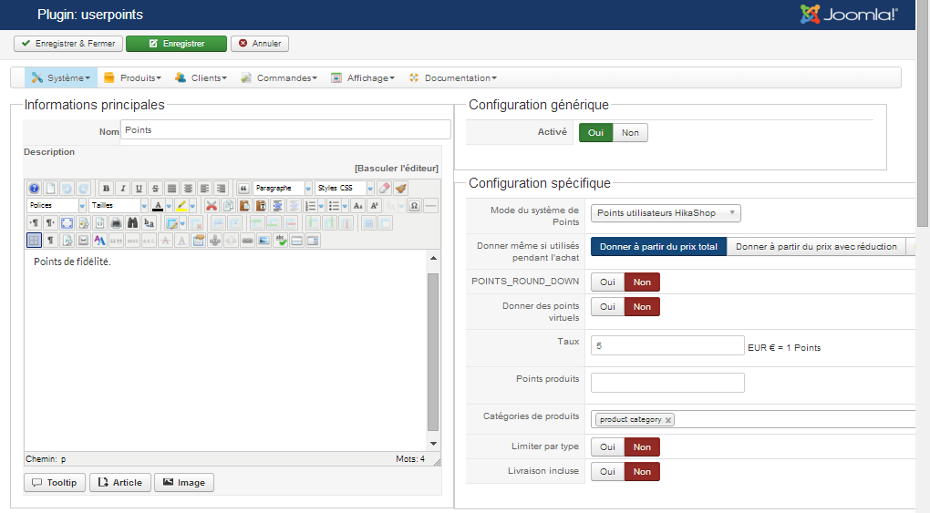

=> Pouvez-vous s'il vous plaît me guider pour corriger le problème ?

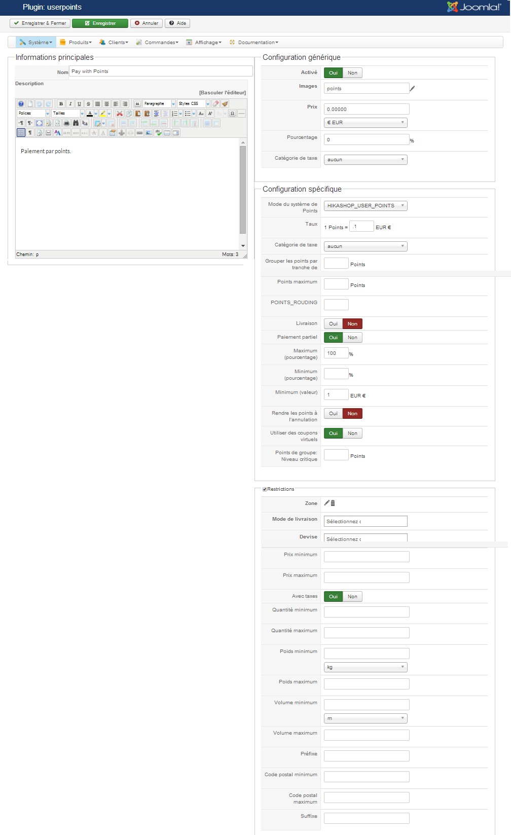

Voici les copies d'écran des réglages en cours :
Et le plugin de paiement :

Merci de votre réponse. La 3e copie d'écran (= 'HikaShop User Points payment plugin') n'est en effet pas très lisible :-\

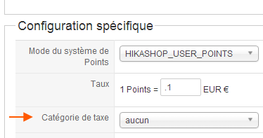

• En effet, dans le volet 'Configuration spécifique', la Catégorie de taxe est actuellement à 'Aucun' :

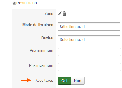

• Dans 'Restrictions', le champ Avec taxes est à 'Oui' :
Last edit: 10 years 6 months ago by PhilJ.
10 years 6 months ago #229137
La restriction est une restriction ; cela n'as donc aucun rapport avec ce que vous cherchez à faire.
Par contre, le champ "catégorie de taxe" est sur "aucun".
Donc, vous n'appliquez aucune taxe sur la réduction créée par les points...
Si vous ne configurez pas le plugin pour utiliser des taxes ; il est tout à fait normal que vous n'ayez toujours pas de taxes sur la réduction générée.......

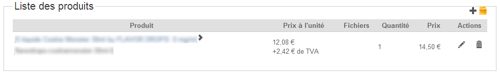

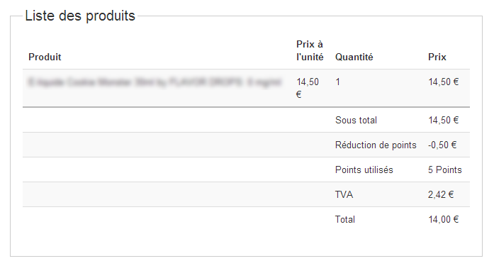

Donc voici le retour d'expérience promis :
Un client commande un article, paiement par chèque (donc pas de frais de livraison).
Prix HT : 12.08 €
=> Si la commande se faisait sans utilisation de points, le total à payer serait de : 12.08 € + TVA à 20 %, soit 12.08 € + 2.42 € = 14.50 € TTC.
Cependant, le client utilise 5 points à 0.10 € le point, impliquant donc une remise de 0.50 € sur le total TTC.
=> Donc, ce qui est attendu :
Total TTC avant remise : 14.50 €
Remise : 0.50 €
Total TTC après remise : 14.00 €
dont TVA : 2.33 €
...Mais voilà le calcul fait par Hikashop (copie d'écran de la facture) :
La TVA est donc toujours surévaluée : 2.42 €

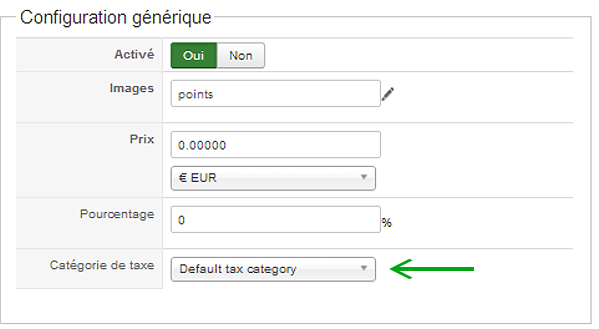

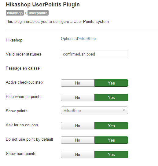

Voici le nouveau réglage du plugin de paiement, avec taxe :

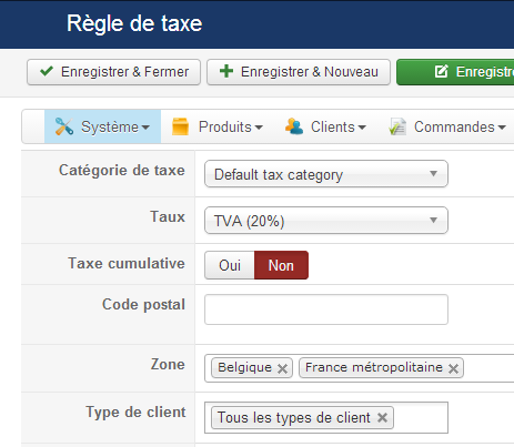

Copie d'écran de la définition de la TVA (= Système > Taxes : 'Default tax category') :
______________________
En résumé, l'ajout d'une taxe sur les points de fidélité ne semble pas du tout corriger le problème.
Avez-vous une piste pour corriger ce souci ?

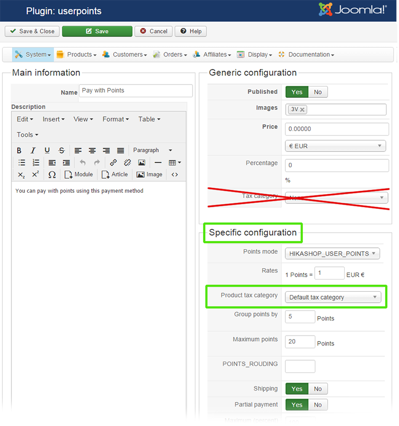

10 years 5 months ago #232491

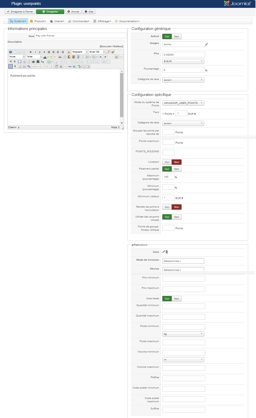

Je viens de comprendre où est le problème, un screenshot résumera bien le problème je pense :
La première Tax categories correspond à la taxe si besoin à appliquer au frais de la méthode de paiment.
Alors que dans Specific configuration, vous avez les option propres à Userpoints, il convient donc de définir votre taxe sur celle-ci comme sur le screenshot.
Sauf si autre chose ne manque cela devrai résoudre le problème je pense.
Ceci étant dit, une partie du malentendu vient du fichier de traduction français...
Comme vous pouvez le voir sur mon screenshot, les noms en anglais sont différents mais pas en français.
Mais notez tout de même que la configuration des taxes dans la partie generic configuration ne peut que concerné les méthode de paiment uniquement.
Cordialement

  • Posts: 73
10 years 5 months ago #232509
Merci Philip. Je viens de paramétrer les taxes comme vous l'indiquez. Je reviens vers vous après retour du client.

Philip wrote: Sauf si autre chose ne manque cela devrai résoudre le problème je pense.
Un grand merci : le souci est réglé :-)
