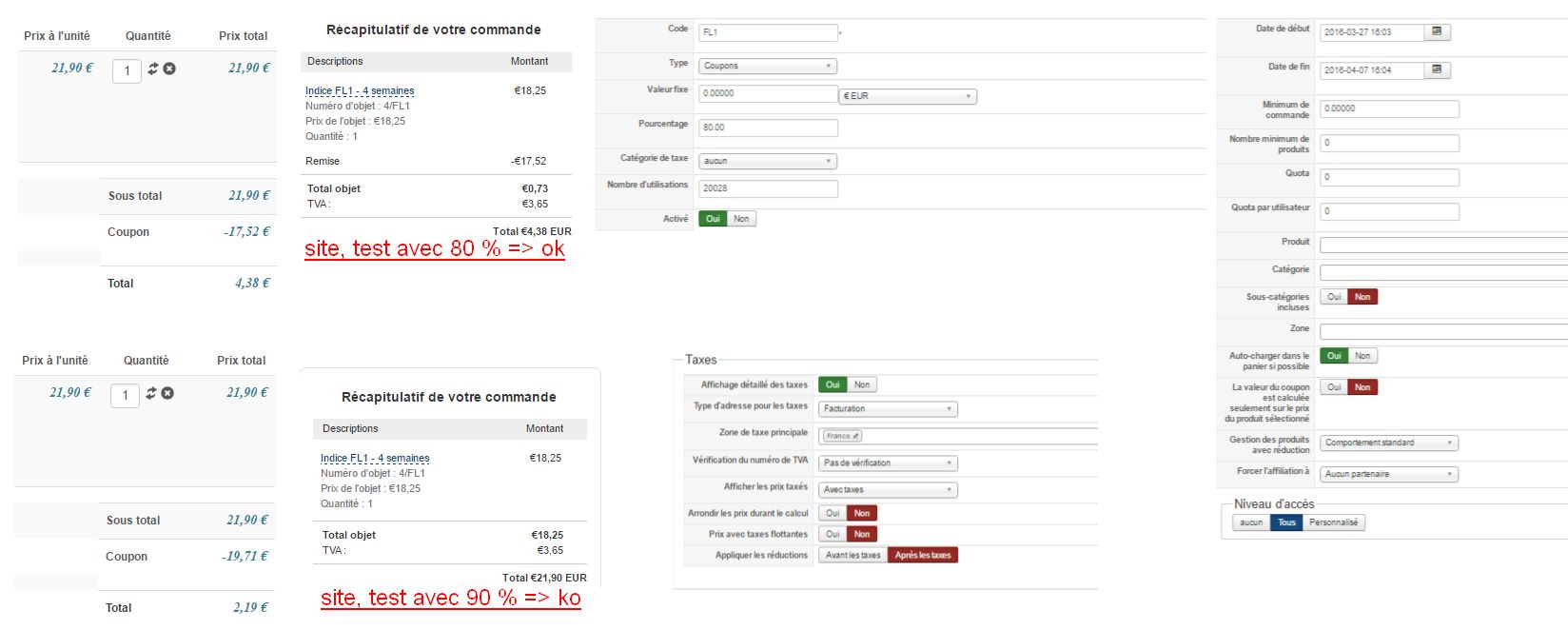

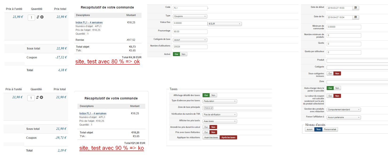

Moi non plus je ne vois pas pourquoi le changement de pourcentage devrait modifier le comportement du transfert des infos vers paypal mais le résultat est bien là...Il doit y avoir un bout de code quelque part qui ne marche pas...j'ai refait les tests sans modifier aucun paramètre entre les 2 tests (excepté le taux du pourcentage), et l'erreur est bien présente...je mets des hardcopies qui le prouvent...
