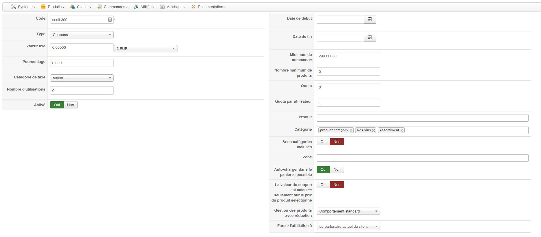

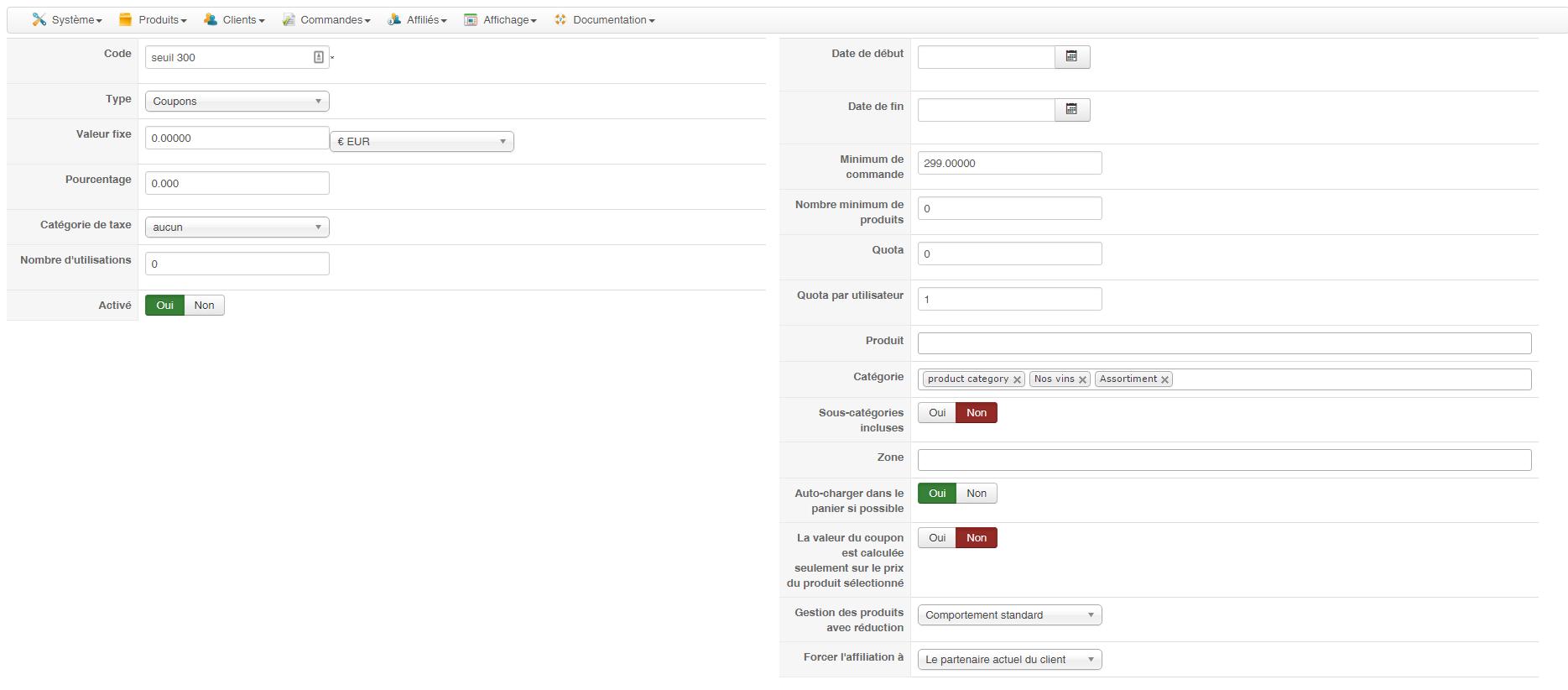

je reviens sur ce post qui fonctionne sur le principe,
sauf que en faisant des tests plus poussés, je viens de m'apercevoir de quelques soucis.
j'ai crée 2 coupons, le premier offre un produit à partir de 300 € d'achat et le deuxième à partir de 600 €.
dans le processus normal de commande ça fonctionne ! mais si je modifie mon panier depuis le processus de commande et que je repasse en dessous du seuil de 300€, le produit gratuit reste dans le panier !
et ensuite si je repasse au dessus de 300, il me met le coupon pour le seuil de 600€, alors que ma commande n'atteint pas ce seuil !
faut-il créer un autre coupon à zéro ou un truc comme ça ?
Merci
10 years 2 months ago #242701
Pouvez vous fournir un screenshot de la back end configuration de votre coupon ?
Je me demande si vous avez bien allumer l'option "Auto load in cart" if possible" sur "Yes" ?
En attendant votre retour.
Cordialement
Last edit: 10 years 2 months ago by Philip.
  • Posts: 23
10 years 2 months ago #242733
Bonjour Philip,
il y a une capture dans le post précédent, oui le "Auto load in cart" if possible" est sur "Yes.
une fois la commande modifié depuis le panier, il se mélange les pinceaux !
Last edit: 10 years 2 months ago by manubelin.
  • Posts: 86077
  • Thank you received: 14184
10 years 2 months ago #242736
Quand plusieurs coupons autochargés sont valides, le système prend automatiquement celui avec le plus gros "minimum de commande". Donc cela devrait fonctionner.
Pouvez fournir un lien vers un produit sur votre magasin et une captures des options des différents coupons auto chargés pour que nous puissions voir le soucis plus en détails ?
