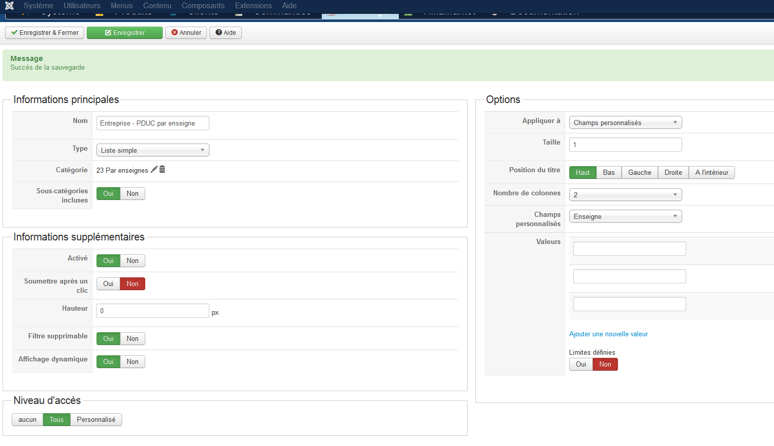

J'utilise la fonction filtres (liés à des champs personnalisés) sur un site existant, sans associer de catégorie aux filtres (valable sur tout le site).
Aujourd'hui, je souhaite affecter des filtres à des catégories spécifiques, et non à toute la boutique. Lorsque je fais cela, j'ai une erreur SQL, et je ne vois pas d'où cela peut provenir...

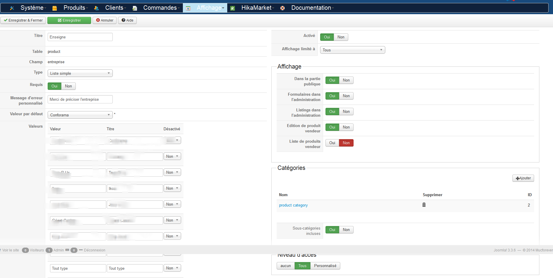

Je joins ci-dessous une capture d'écran de la configuration du filtre, et de celle du champ personnalisé.
Merci d'avance pour vos réponses !

Merci de renommer votre filtre "Entreprise - PDUC par enseigne" afin de retirer le tiret.
MySQL essaie d'interpréter ce tiret comme une opération de soustraction, et donc génère une erreur.

Bonjour et merci pour la réponse. après avoir corrigé et cache désactivé l'erreur était identique... en recréant les filtres sans tirets ça semble ok...
Merci pour la réponse et bonne journée!
