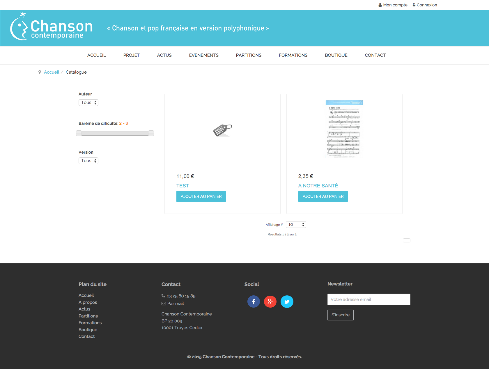

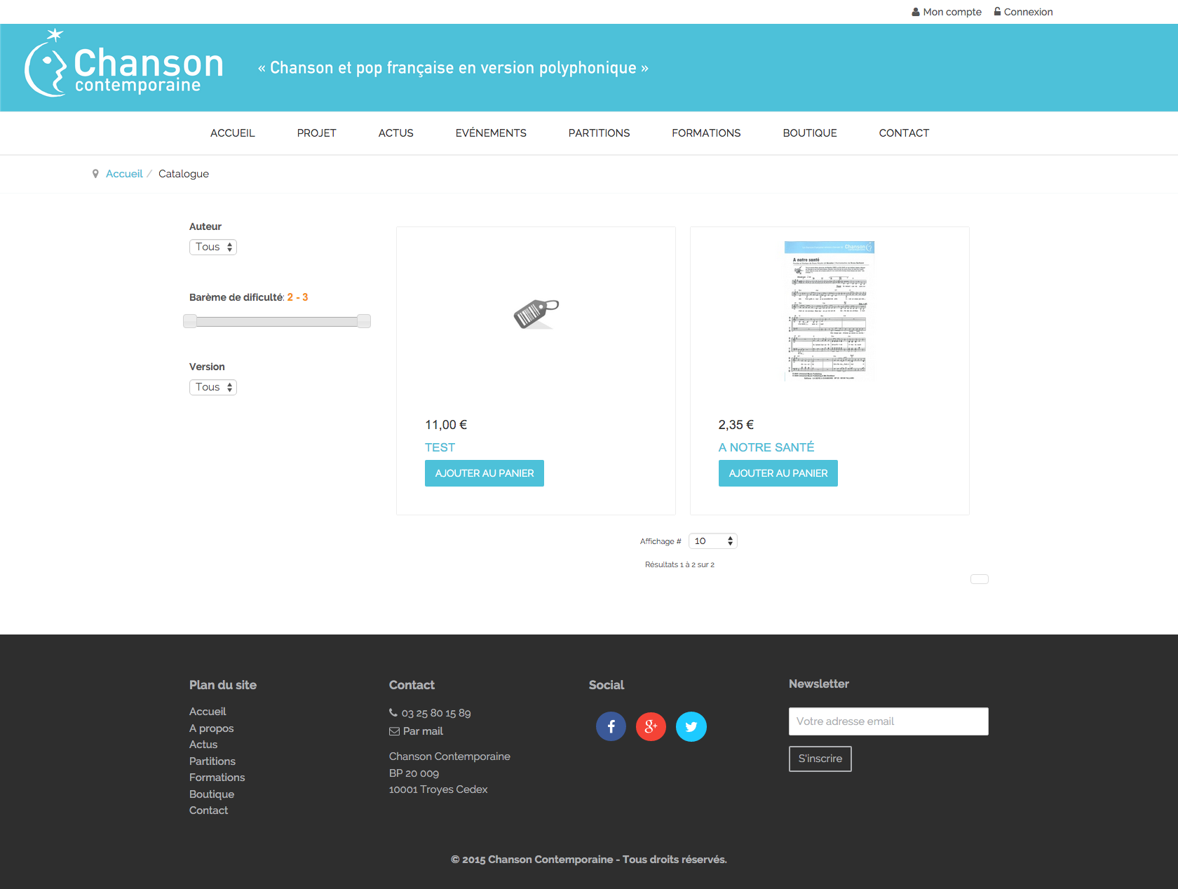

Je n'arrive pas à faire afficher la liste des valeurs contenues dans un champs personnalisé.
Ici c'est pour des partitions de musique et j'ai plusieurs champs . Je bloque pour le premier qui est auteur.
J'ai sélectionné menu déroulant simple et tout réglé.
J'ai bien le menu déroulant dans le module de filtres, celui-ci affiche tous en permanence. Si je sélectionne le menu déroulant, aucunes valeurs ne s'affichent.
Help !!

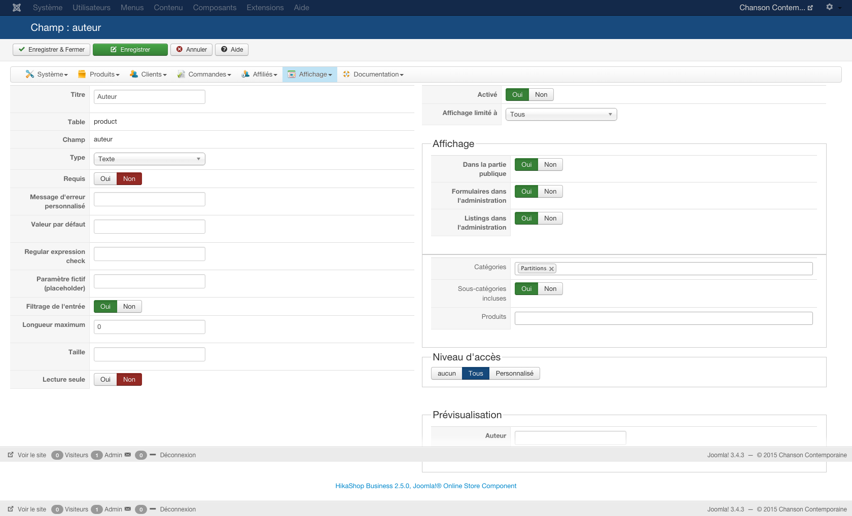

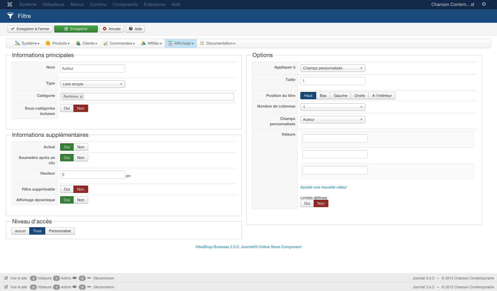

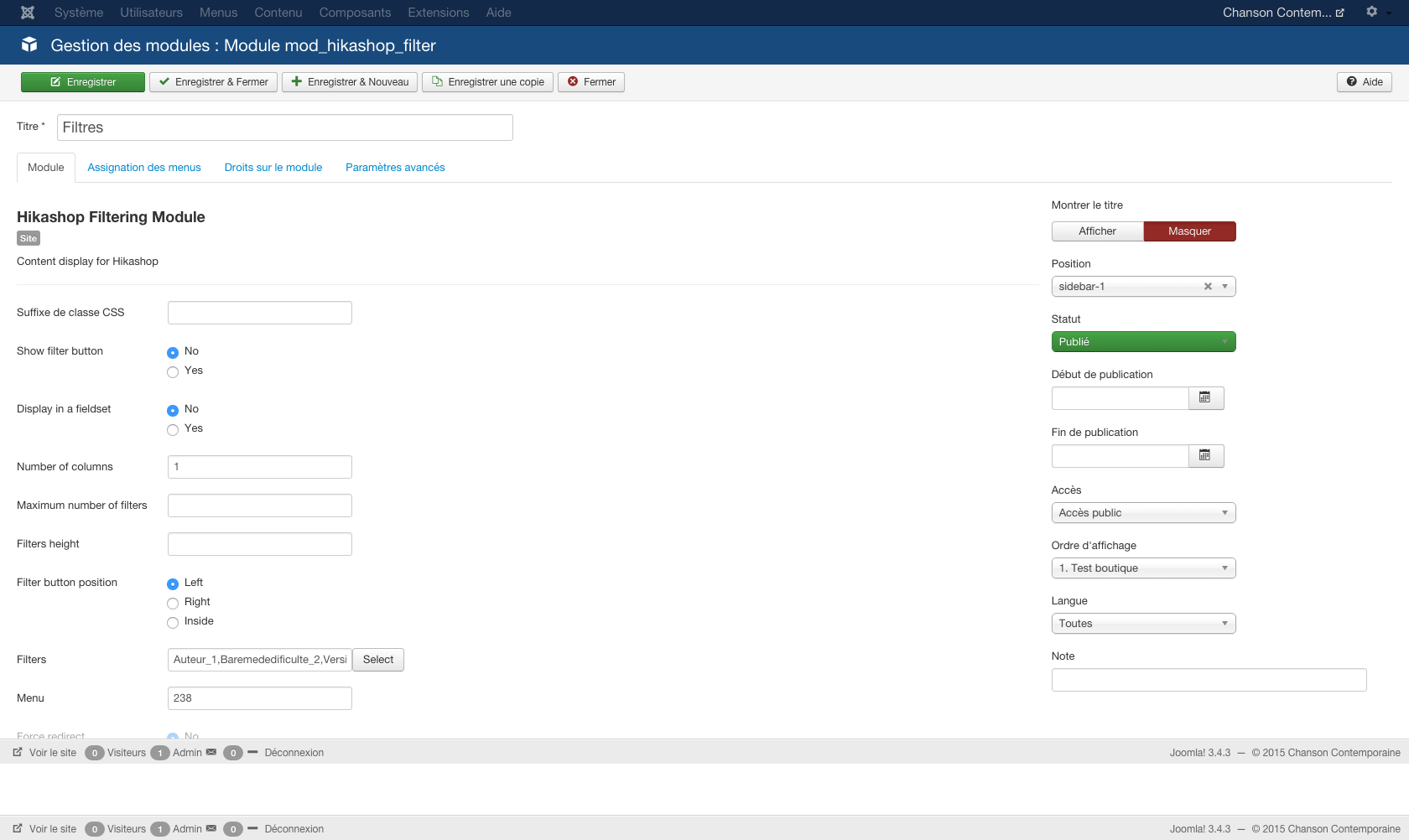

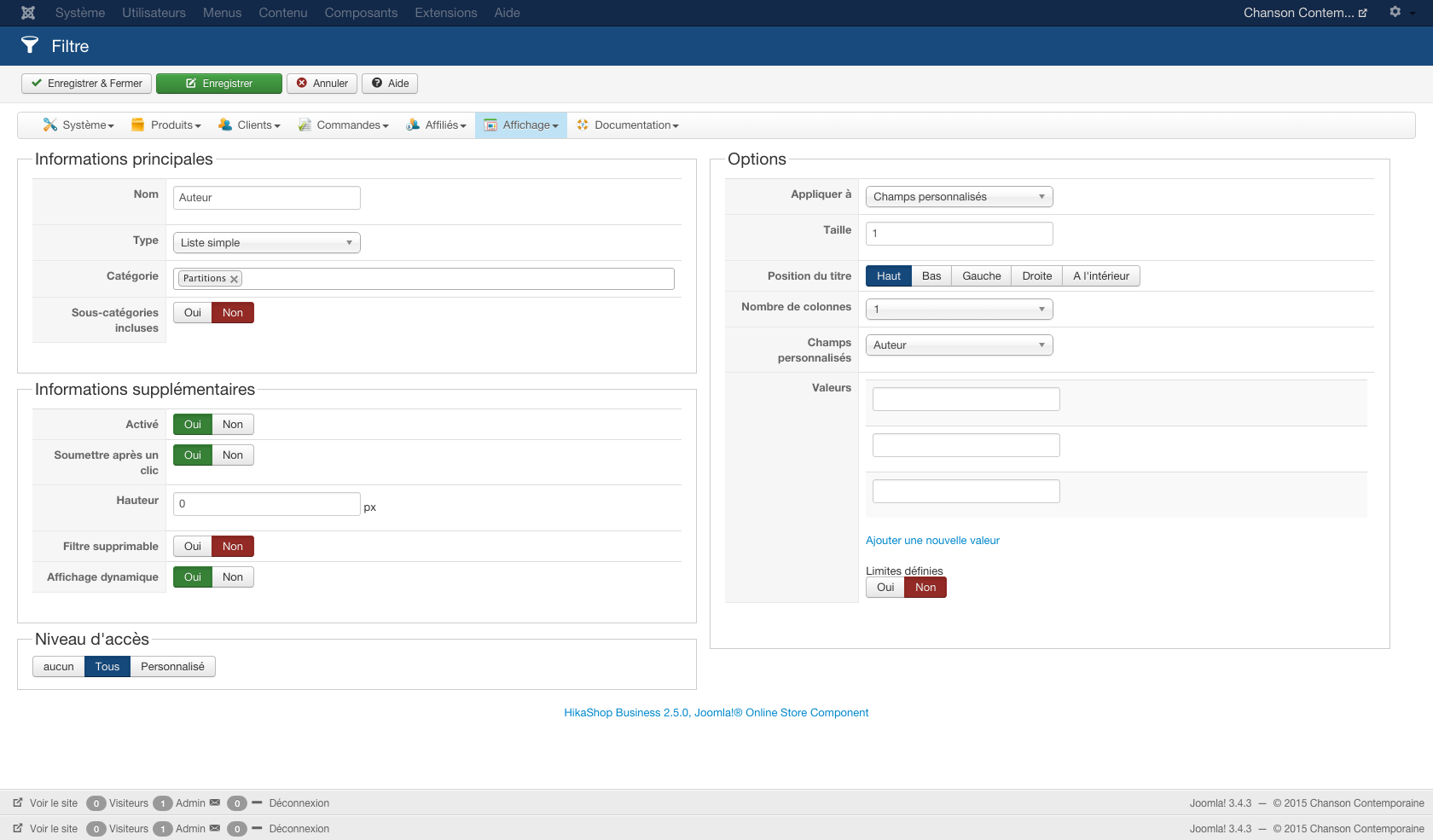

Pourriez vous fournir une capture d'écran des options de votre filtre, des options de votre champs personanlisé et des options de votre module de filtre ainsi qu'un lien vers la page en question pour que nous puissions analyser le problème ?

Je vous joins les screen demandés ainsi que celui de la page en question, afin que vous voyez ce qu'affiche les champs personnalisés de type liste simple.
J'ai un troisième filtre basé, lui aussi, sur un contenu personnalisé, sous forme de curseur, mais qui fonctionne sans problèmes. J'ai pourtant les mêmes paramètres pour ce filtre.

Pour les filtres de type "liste simple", il faut également que le champs personnalisé soit de type "liste simple" avec la liste des valeurs possible dans le champs personnalisé. Faites cela et cela fonctionnera.

J'en profite pour poser une autre question concernants les filtres.
J'ai crée un filtre type bouton radio avec trois valeurs (1, 2 et 3)
Est il possible de n'afficher que ces trois valeurs ? et non les champs inférieur et supérieur à, comme c'est le cas sur mon screenshot.

Je viens de trouver, il fallait placer les valeurs dans le champs personnalisé et non dans le filtre. De se fait seules mes valeurs s'affichent et non une plage de sélection
