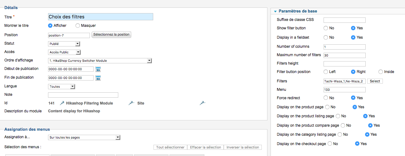

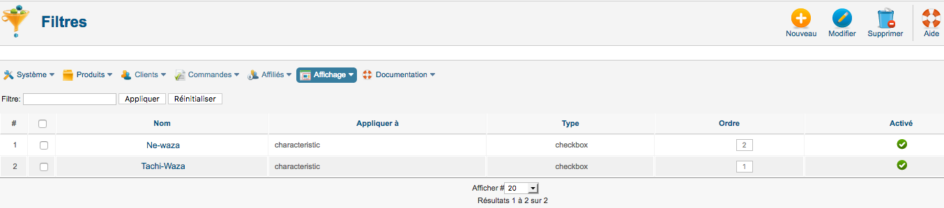

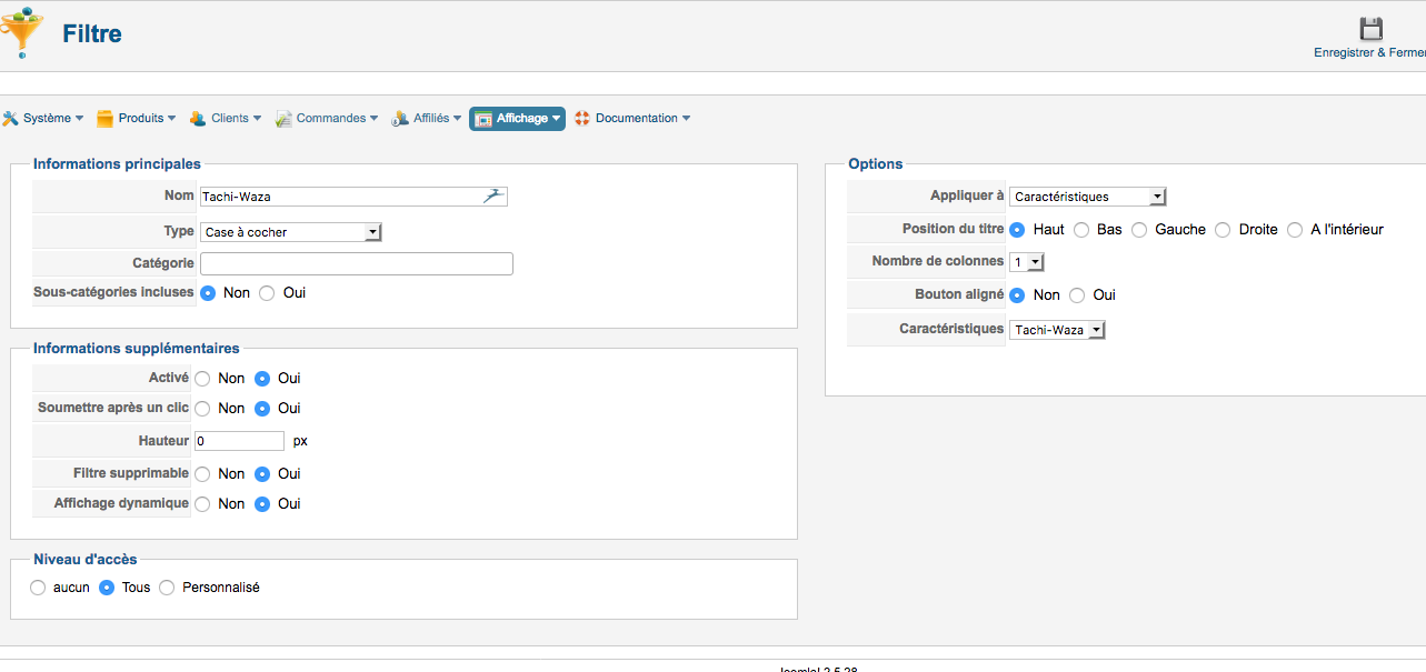

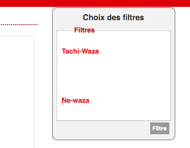

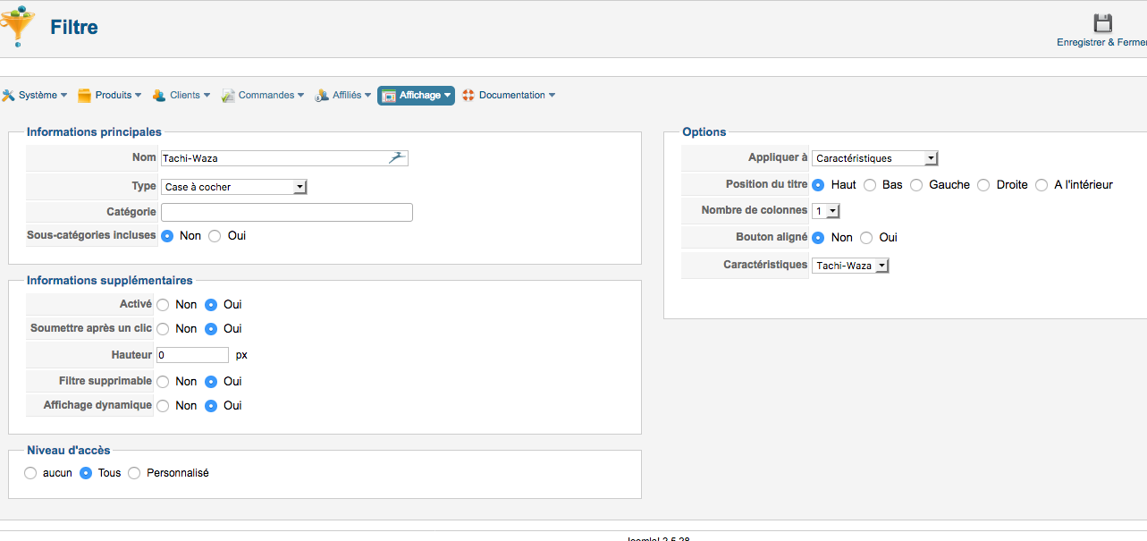

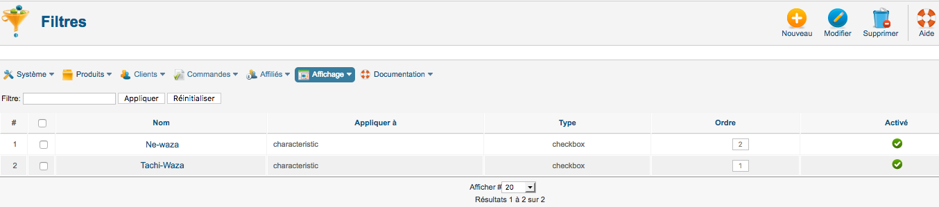

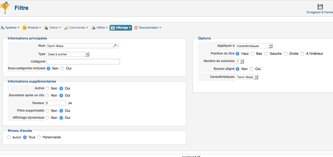

J'ai essayé de suivre les indications pour éditer un filtre avec des cases à cocher, mais il me manque forcément quelque chose !
Je veux réaliser un filtre avec deux choix ou plus : Tachi-Waza, Ne-Waza, …
Pour cela j'ai choisi de filtrer sur les caractéristiques que j'ai créées et que j'attribue aux différents produits.
Mais quand je créé mes filtres, j'ignore où rentre les valeurs des cases à cocher, si bien que je me retrouve avec deux filtres sans case, plutôt q'un filtre avec deux cases.
Voici les captures d'écran.
Merci d'avance pour votre aide.
  • Posts: 86077
  • Thank you received: 14186
8 years 11 months ago #278141
Déjà, le fait d'avoir l'option "affichage dynamique" activée dans vos filtres fait que le système n'affichera que les cases à cocher des valeurs de caractéristiques qui sont utilisés par les produits du listing de la page.
Je vous recommanderais, au moins dans un premier temps de désactiver cette option.
Aussi, il me semble que ce que vous voulez, ce n'est pas quelque chose que l'utilisateur peut choisir, comme la couleur d'un tshirt, mais une donnée fixe des produits que vous entrez dans le backend. Dans ce cas, c'est un champs personnalisé de la table "produit" qu'il faut créer de type "radio" ou "checkbox", avec toutes les valeur possibles en tant que valeurs du champs.
Ensuite, sélectionné ce champs dans un filtre et vous aurez ainsi une case à cocher par valeur du champs personnalisé dans un seul filtre.

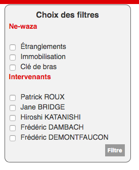

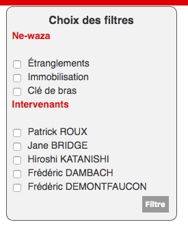

8 years 11 months ago #278188
Merci pour votre aide. cela fonctionne parfaitement maintenant.

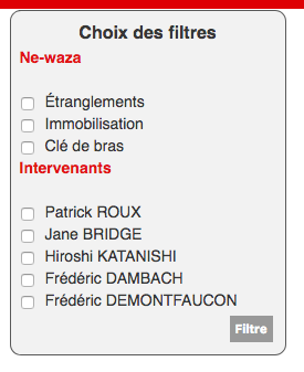

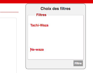

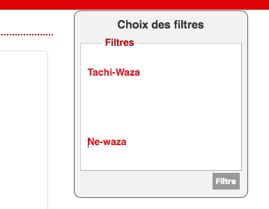

Dernière petite chose : les titres de filtres sont trop collés au filtre précédent et trop écarté de leur propre liste (voir copie d'écran).
J'ai cherché dans les vues pour modifier le code du template, mais je n'ai pas trouvé le bon fichier.
Où se trouve t-il ?
Cordialement.
8 years 11 months ago #278204
Pour ce genre d'ajustement, seul du CSS est nécessaire.
Et les filtres sont générés dynamiquement dans une "class" d'HikaShop ; il n'y a aucune vue.

  • Posts: 36
8 years 11 months ago #278336
J'ai cherché en vain le css correspondant.
J'ai essayé de changé le CSS du style red mais sans résultat.
Pouvez-vous m'indiquer où je dois intervenir pour enlever cette marge énorme ?
Merci.
8 years 11 months ago #278340
Nous n'avons qu'une image ; donc il m'est impossible de pouvoir vous aider.
Mais une marge importante peut se transformer en marge à 0 avec la bonne règle CSS.
Sachant que la couleur et l'aspect général n'est déjà pas celui d'HikaShop de base, vous avez déjà du CSS ; il s'agit donc d'une personnalisation liée à votre template plus qu'un soucis lié à HikaShop même.
www.hikashop.com/support/documentation/1...the-display.html#css
Cordialement,

8 years 11 months ago #278421
C'est en fait un style “red” trouvé dans Hikashop.
J'ai essayé de le modifié mais sans résultat.
Voici l'adresse du site :
www.collection-judo.com/hikashop-menu-fo...22-tous-les-produits
8 years 11 months ago #278433
Utiliser ce genre de code CSS fera probablement l'affaire :
span.hikashop_filter_title {
    padding-top: 10px;
  • Posts: 36
8 years 11 months ago #278523
Mais j'ai inséré le code dans le CSS “red” d'Hikashop (Système/Affichage/CSS option/style de la partie publique/red) et cela ne change rien !
8 years 11 months ago #278525
Après avoir consulté votre site, il semble que ce code n'est pas été ajouté correctement.
Il serai probablement plus judicieux d'ajouter ce genre de code via le fichier de l'option "Fichier CSS pour la partie publique" via "Hikashop->Système->Configuration générale->Affichage".
