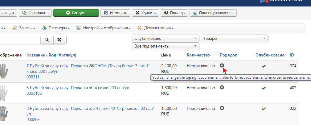

Здравствуйте уважаемые друзья.
Столкнулся с таким вопросом. Не могу изменить порядок отображения товаров с HikaShop скриншот прилагается.
Изначально не обращал внимание, сейчас это необходимо для меня. Я так понял, что это возможно, так как Категории поддаются изменению в порядке, а товары нет.
Где это можно исправить. Премного благодарен за внимание.
С наилучшими пожеланиями Павел.
  • Posts: 2293
  • Thank you received: 315
9 years 5 months ago #265814
скачайте наш перевод и не имейте таких проблем:
github.com/Almika/hikashop-rus
там написано - выберите "прямые под элементы" и тогда можно будет менять порядок товаров
