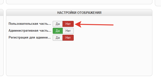

я лично не использовал баллы, просто хотел уточнить - там вроде есть опция
"показывать баллы" в различных местах
Я здесь добровольно!

насколько я понимаю - эта опция должна показывать количество баллов у пользователя.

progreccor wrote: я лично не использовал баллы, просто хотел уточнить - там вроде есть опция
К сожалению, нет, есть только возможность самому подправить нужное представление (view), чтобы вставить вывод, но это неудобно и накладывает ограничения, поэтому модуль - отличный вариант. Вот несколько тем, где пользователи спрашивали о том, как же вывести эти баллы там где им нужно: 1 , 2 , 3 , 4 .
progreccor wrote: насколько я понимаю - эта опция должна показывать количество баллов у пользователя.
Да, но тогда пользователь сам сможет редактировать данное поле и добавлять себе столько баллов, сколько ему требуется :) Да и отображаться это поле будет в профиле Joomla, а никак не там, где нужно.

как я понял из документации отображается read-only поле в профиле юзера.
там плагин для этого есть.
Ну если нужно в другом месте отображать, тогда, да

progreccor wrote: как я понял из документации отображается read-only поле в профиле юзера.
Точно, можно read-only, но тогда в бэкэнде не получится его изменять. Да и искать поле в профиле Joomla это совсем жестоко по отношению к покупателям. У одного клиента вообще этот модуль в выпадающем меню сайта (для него и делал).
