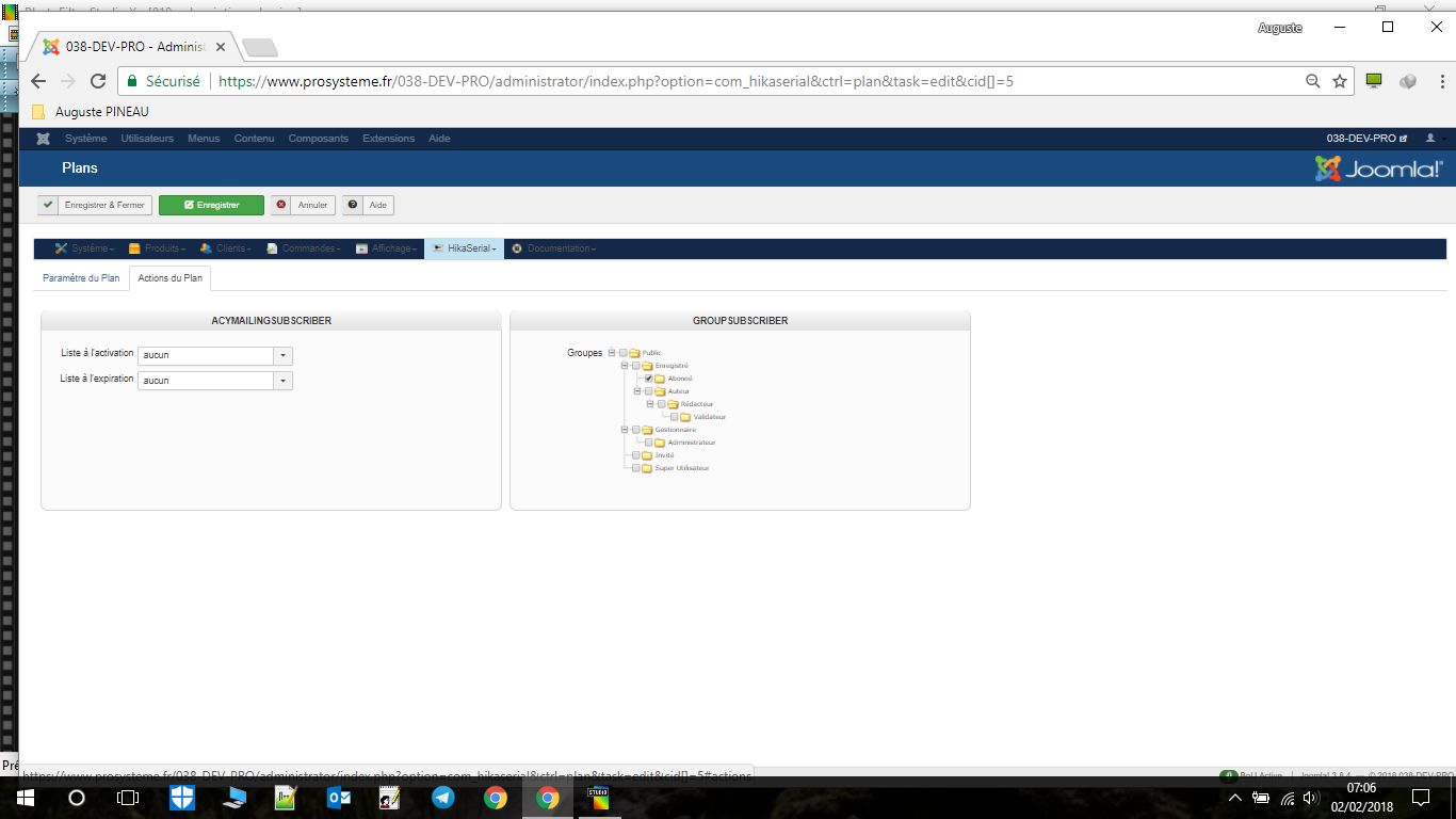

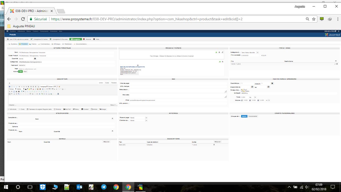

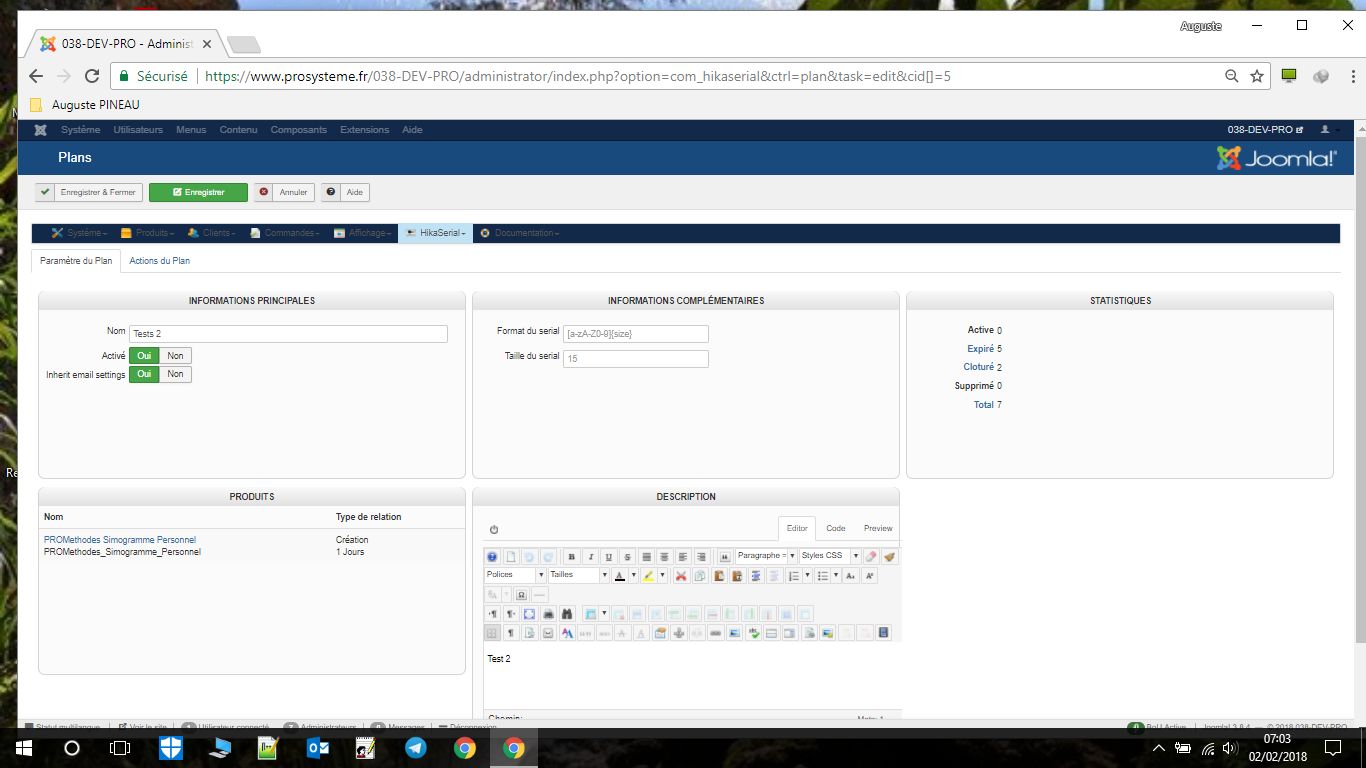

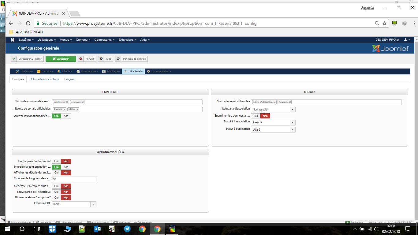

Voici la démarche avec images écran pour que tu visualise les paramétrages
1-Paramétrer Hikasubscription:
J'ai conserver les paramétrage par défaut
2-Créer un plan :
Voici les 2 images qui montrent le plan créé.
3- Ajouter le plan dans la fiche article avec une relation création et une durée de 1 jour :[/b]
4-Créer une commande à partir du panier Hikashop jusqu'à l'affichage de la page du menu ayant le statut utilisateur Abonné pour y accéder tant que la souscription est au statut Active.
6-Pas de désactivation automatique du statut Abonné à la fin de 1 jour lorsque la souscription est Expiré.
Conclusions :
Lorsque l'on force les statuts sans tenir compte de la durée et du type de relation => OK
Lorsque l'on tient compte de la durée et du type de relation => Çà ne fonctionne pas.
Bonne journée
