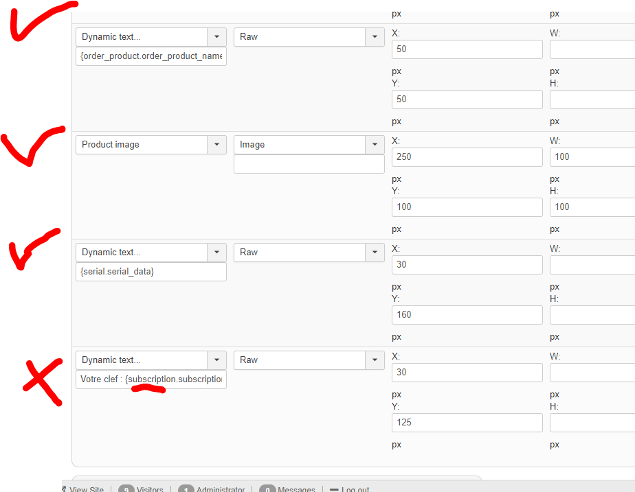

J'ai tenté d'utiliser le plugin "PDFSerial - HikaSerial plugin" mais j'ai l'impression qu'il se "marche sur les pieds" avec le plugin attachInvoice :
Notice: Constant K_THAI_TOPCHARS already defined in /home/xxxxxxxxx/public_html/plugins/hikashop/attachinvoice/attachinvoice/_class/tcpdfConfig.php on line 236
Notice: Constant K_TCPDF_CALLS_IN_HTML already defined in /home/xxxxxxx/public_html/plugins/hikashop/attachinvoice/attachinvoice/_class/tcpdfConfig.php on line 242
Warning: require(/home/xxxxxxxx/public_html/administrator/components/com_hikaserial/inc/tcpdf/htmlcolors.php): failed to open stream: No such file or directory in /home/sl1200mk/public_html/plugins/hikashop/attachinvoice/attachinvoice/_class/parsingCss.class.php on line 97
Fatal error: require(): Failed opening required '/home/xxxxxxxx/public_html/administrator/components/com_hikaserial/inc/tcpdf/htmlcolors.php' (include_path='.:/opt/alt/php56/usr/share/pear:/opt/alt/php56/usr/share/php') in /home/xxxxxxxxx/public_html/plugins/hikashop/attachinvoice/attachinvoice/_class/parsingCss.class.php on line 97

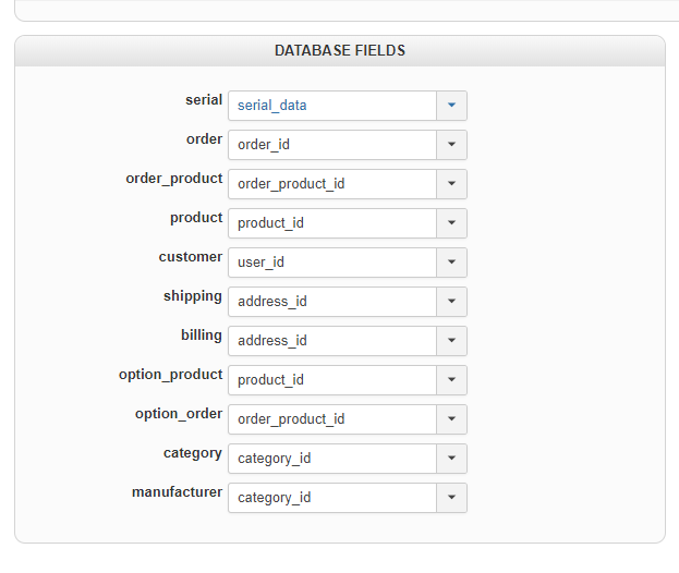

D'autre part lorsqu'on change les dropdown qui sélectionnent la colonne de chaque table dans le dernier bloc du bas, ces modifications ne sont pas sauvées.
J'ai basculé sur le plugin "AttachSerial" qui n'utilise pas la librairie PDF. Il ajoute une image au mail envoyé à partir de l'image de fond et avec les variables prévues. Pas facile à mettre au point mais on y arrive !
Par contre, impossible de récupérer les informations liées à la souscription. Notamment la clef générée par le plugin (subscription_data) et la date de fin de validité de la souscription (subscription_end_date). Voir essais en PJ
Merci de m'aider à y voir clair

7 years 11 months ago #293188
1 - cela va dépendre des versions que vous utilisez. Le plugin "attachinvoice" a été mis à jour afin d'avoir une version plus récente de TCPDF.
2 - Vous avez une option dans HikaSerial pour utiliser une autre librairie PDF.
Pour les dropdown, il s'agit simplement d'éléments d'informations, il n'y a rien à sauvegarder.
Pour la récupération des informations de souscription, cela va dépendre de votre version.
Cordialement,

7 years 11 months ago #293208
Je ne comprends pas bien cette histoire de version. D'accord on a oublié de mettre à jour le plugin AttachInvoice qui est "indépendant". On va le mettre à jour. Mais le reste est à jour (Hika 3.4.0 et HikaSerial 2.1.1) ?
Comme je l'indique depuis le début de ce post, nous cherchons à joindre au mail envoyé suite à une commande un pdf qui contienne le nom du produit (ça c'est facile) mais aussi deux informations clefs de la souscription : les colonnes "subscription_data" et "subscription_end_date".
Si les dropdowns ne sont que des informations (les colonnes des tables clefs si je comprends bien), il manque à mon sens la table hika_subscriptions, non ?
J'ai l'impression que ce que l'on veut faire est dans la droite ligne du concept de la souscription et de la possibilité de matérialiser cette souscription par un "document" spécifique...
Comment pouvons-nous avancer ?

7 years 11 months ago #293228
C'est pourtant simple ; les anciennes version du plugin "attach invoice" généraient un conflit.
En fait non, car le plugin va voir un serial ou une subscription comme le même élément.
Vous avez bien accès à " serial.serial_data " alors qu'il ne s'agit pas d'un serial ; c'est car pour le plugin tout se passe autour de "serial". Donc vous ne devez pas écrire " subscription.subscription_end_date " mais " serial.subscription_end_date ".
La raison sous-jacente à cela est que vous pouvez avoir une configuration "attach serial" qui fonctionne aussi bien avec des serials que des souscriptions ; vous pouvez utiliser des configurations faites pour des serials et les appliquer par la suite à des souscriptions, etc.

7 years 11 months ago #293280
Effectivement, cela fonctionne mieux !
J'ai réussi à faire un document PDF envoyé avec le mail avec toutes les informations que l'on souhaitait.
A noter, les références de positionnement des rubriques X/Y et W/H ne sont pas en pixels (px) comme indiqué et comme on le gère dans les outils de type HTML2PDF mais en millimètres. Ce qui, une fois intégré, est bien pratique.
Merci pour votre aide.
