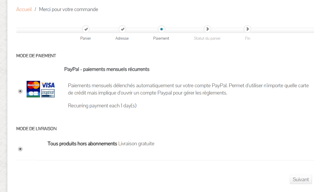

J'ai paramétré un produit lié à un plan pour une souscription d'un jour renouvelable tous les jours. Le plugin de paypal_recurring (avec le "_") est actif.
Quand j'achète le produit, il me propose bien le plugin Paypal recurring en indiquant "1 day" (cf. captures). Il me redirige ves paypal, le paiement est fait et accepté, la commande passe en confirmed (notif reçue) et la souscription devient active. Ok.
Mais le renouvellement ne se fait jamais malgré tous mes essais.

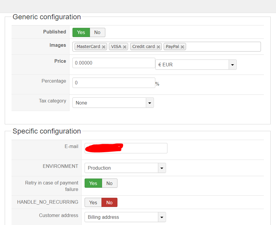

Suite avec le paramètrage du plugin et le fichier log

Dans le plugin ( plugins/hikashoppayment/paypal_recurring/paypal_recurring.php ) vous trouverez la ligne de code
if(!empty($order->cart->paymentOptions['recurring'])) {
Je vous invite à la modifier afin d'avoir
if($this->payment_params->debug)
	$this->writeToLog($order->cart->paymentOptions);
Ainsi, vous aurez une nouvelle entrée dans le log de paiement avec les données du "paymentOptions" et nous en saurons plus sur la raison pour laquelle le plugin considère qu'il n'y a pas de recurring pour la commande.

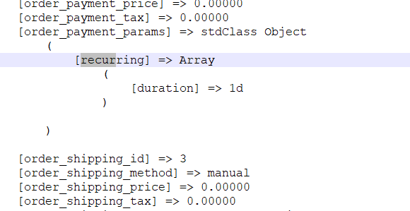

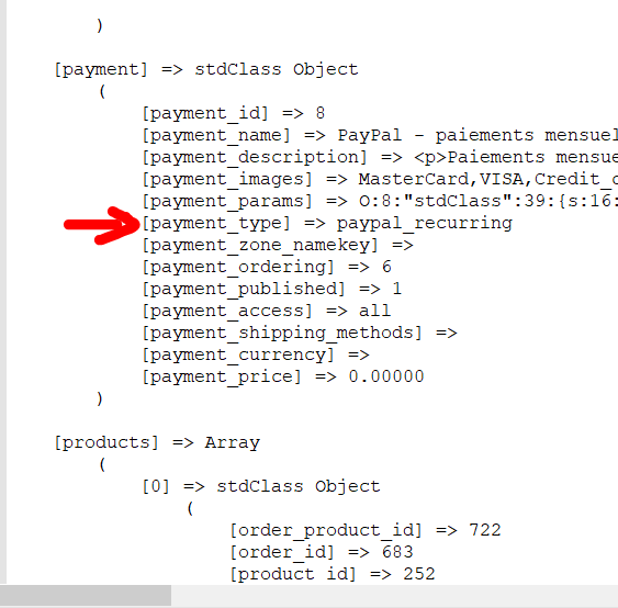

J'ai d'abord mis à jour le plugin suite à la modif sur l'erreur SQL lors de l'affichage des souscriptions en front (autre post).
Ensuite j'ai réactivé le mode debug sur le plugin paypal_recurring puis j'ai fait la modif.
Ne trouvant aucune info sur "PaymentOptions" dans le log suite à cette modif, j'ai modifié l'instruction de debug pour afficher l'objet 'cart' complet ($order->cart). Là, j'ai bien le print_r de l'objet mais pas de trace de "paymentOptions". Par contre, il y a des infos sur le mode de paiement (cf. snapshots).
Donc effectivement, dans le code, la variable $recurring_unit n'est jamais positionnée et donc aucune info de paiement récurrent.
Par ailleurs, dans mes essais, j'ai fait un paiement réel complet (en mode debug) et n'ai jamais reçu la notification permettant de passer la commande en "confirmée". J'ai l'impression que le mode debug empêche la notification d'arriver.
Enfin, quand on annule, le paiement sur la page de login de Paypal (annuler et retour au site), il revient bien au site et sur la bonne page (cancel_url) mais ne passe pas la commande en "canceled". Elle reste en "create". Ceci, toujours en mode "debug". Je ferai des essais plus complets sans le mode "debug" une fois qu'on aura réglé le pb des paiements récurrents.

Afin de s'assurer de la lecture de l'information, nous pouvons utiliser le code suivant
		$recurring_data = false;
			$recurring_data = $order->cart->paymentOptions['recurring'];
		else if(!empty($order->cart->order_payment_params['recurring']))
			$recurring_data = $order->cart->order_payment_params['recurring'];
		else if(!empty($order->order_payment_params['recurring']))
			$recurring_data = $order->order_payment_params['recurring'];
		if(!empty($recurring_data)) {
			$recurring_unit = substr($recurring_data['duration'], -1);
J'avoue être très surpris que vous n'ayez pas "paymentOptions" puisque le trigger de gestion du recurring doit être appelé au préalable.

8 years 1 month ago #296486
J'ai du faire des modifications plus profondes car $order->cart->order_payment_params n'est pas un tableau mais un objet et d'autre part le paymentOptions est utilisé un peu plus bas pour remplir les champs de l'interface PayPal.
J'ai donc actuellement cela :
		$recurring_unit = false;
			$this->writeToLog("Debug : paymentOptions by Apchea");
//			$this->writeToLog($order->cart->paymentOptions);
			$this->writeToLog($order->cart);

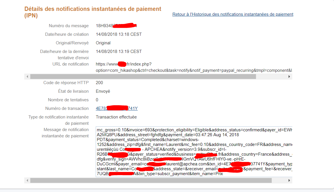

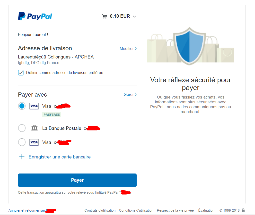

Et là, cela génère bien un abonnement dans l'interface PayPal conforme aux données Hika et se déroulant sans anicroche.
Par contre en mode debug, pas de passage auto sur l'interface Paypal, il faut cliquer sur le bouton pour passer du last chekout step à l'url PayPal de paiement.
De même on ne reçoit aucune notification. Pas de traces dans les logs non plus. J'ai donc désactivé le mode debug au cas où mais cela ne change rien pour les notifications. Par contre, il passe automatiquement du dernier step du chekout à Paypal.
Côté "fournisseur", le compte est bien crédité par paypal et l'historique des IPN semble "normal" (cf. captures).
Oui c'est tout à fait normal. En mode debug, puisque des informations sont affichées il n'y a pas de validation automatique du formulaire.

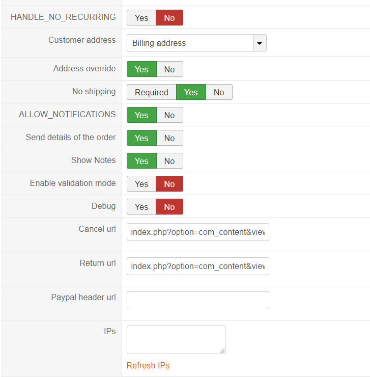

Je crains ne pas pouvoir vous dire grand chose. L'url de notification est bien dans le log et même dans votre interface de Paypal mais celui ci indique n'avoir fait aucune tentative.
Le soucis me semble donc être du côté de Paypal et non du plugin.

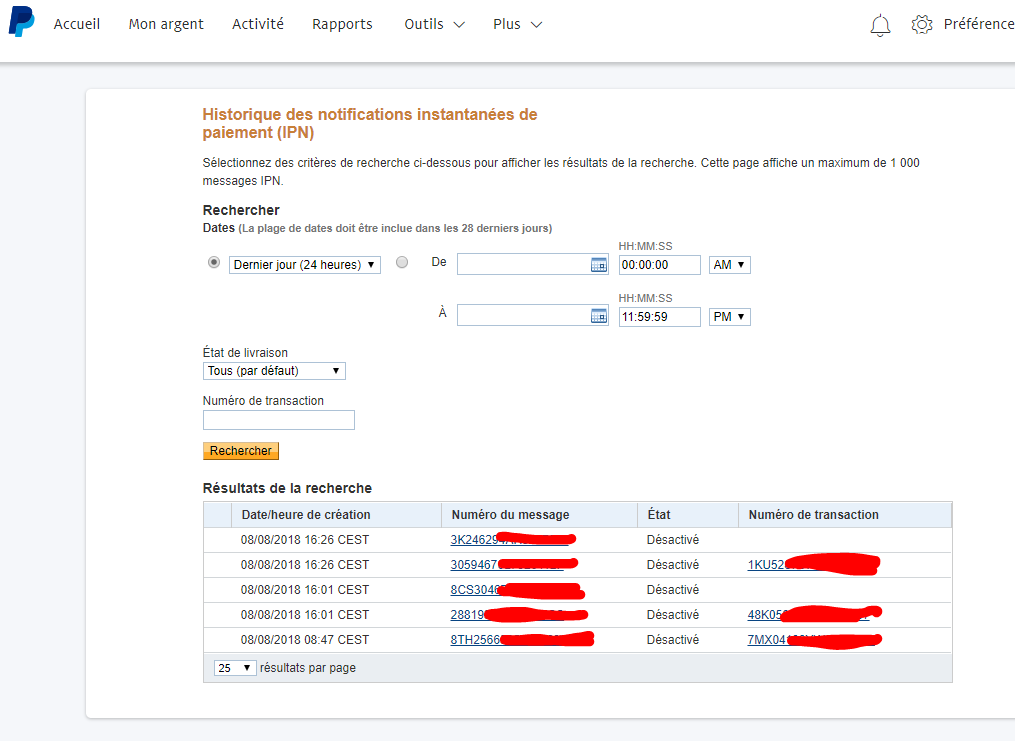

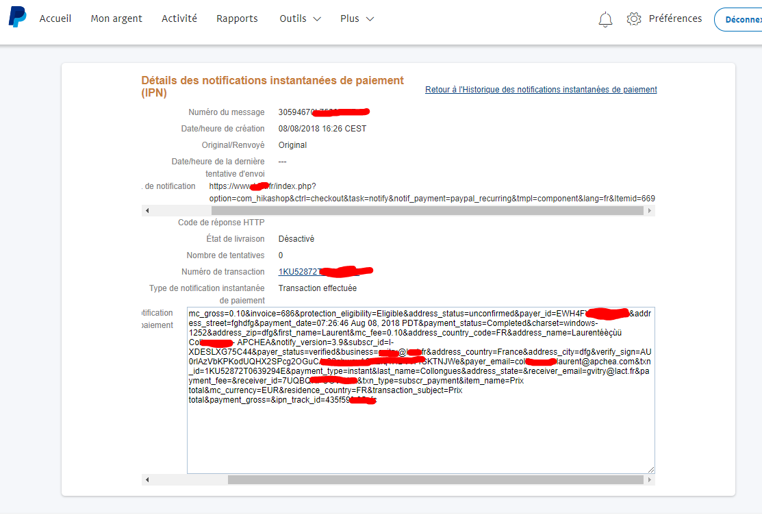

  • Posts: 262
  • Thank you received: 9
8 years 1 month ago #296667
Effectivement, les IPN étaient désactivées côté Paypal. Je reçois maintenant la notification et le processus "hika" se déroule normalement.
J'attends de voir si les renouvellements se passent bien.

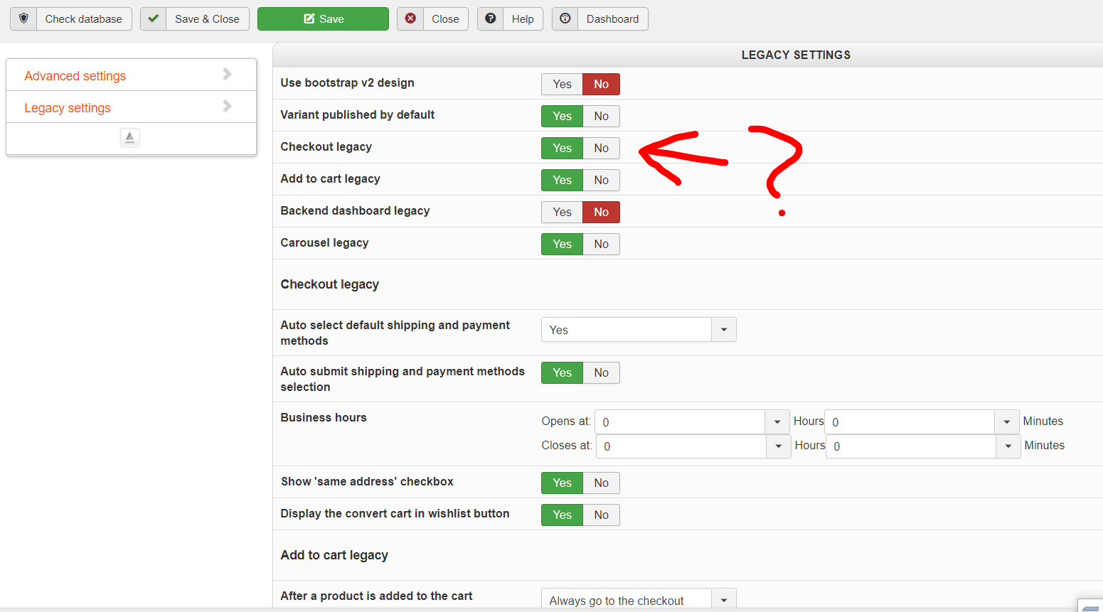

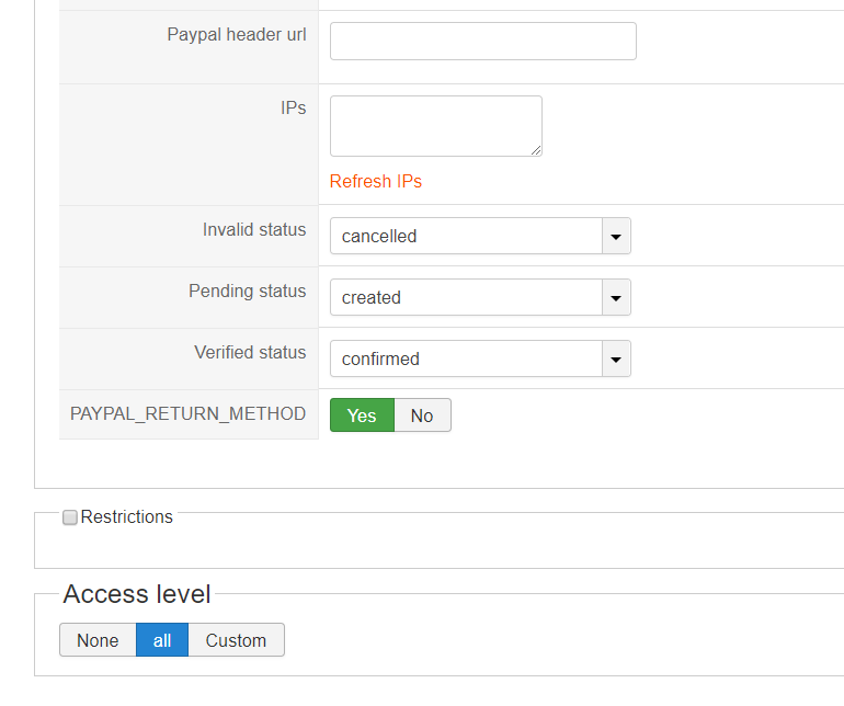

Par contre, je n'arrive pas à faire en sorte qu'un paiement annulé entraîne l'annulation de la commande. L'url de retour est correcte, cela affiche la page d'annulation sur le site (article Joomla) mais la commande reste à "create" dans Hikashop.
Sur un paiement CB via ATOS, l'annulation se passe normalement (page affichée et commande qui passe en "cancel").
Je ne vois pas bien quel paramètre général serait concerné puisque l'annulation se passe bien avec le plugin ATOS. Dans quel module pourrais-je mettre une "trace" pour essayer de comprendre ce qui se passe ?

La partie "cancel" passe par le core d'HikaShop et ce n'est pas le plugin qui s'occupe de passer la commande en annulée.
Il faudra donc regarder votre configuration HikaShop et tester avec le plugin "paypal classique".
Tout se passe dans HikaShop (controlleur Order, function "cancel_order") et vous pouvez vérifier la configuration de status de commande afin de bien vous assurer que vous pouvez annuler une commande "created/pending" de Paypal recurring.

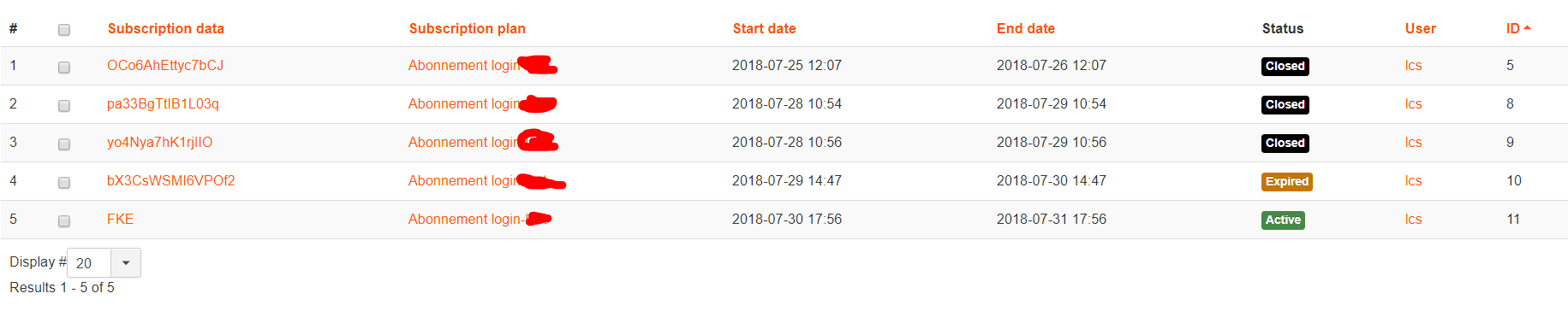

  • Posts: 262

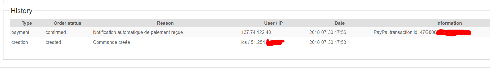

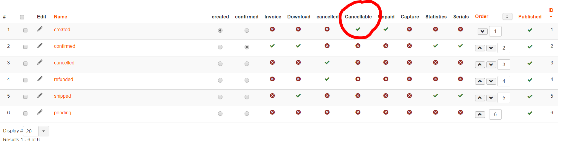

8 years 1 month ago #296725
Effectivement, pour l'annulation, cela venait du paramétrage des statuts (cf. copie écran). Pour un produit payé en CB via Atos, l'annulation se passait bien, mais pour le paypal_recurring il faut que la commande "created" soit "cancellable".... Je ne comprends pas d'où vient la différence de comportement mais toujours est-il que cela fonctionne. J'ai pu trouver et comprendre cela en traçant le comportement de la fonction cancel_order. Merci.
Par contre, je ne comprends pas comment s'articule le payment récurrent et les souscriptions. Suite à ma commande d'hier qui s'était bien passée (retour IPN faisant passer la commande en "confirmed" et la souscription en "active"), j'ai attendu le déclenchement de la récurrence d'aujourd'hui. Côté HikaShop, le cron est passé et à basculer la souscription en "expired" à l'heure dite. Il ne semble avoir rien fait d'autre. En tout cas pas trace dans le log.
Côté Paypal, un paiement a été déclenché et un IPN reçu sur le site (je pense car le fichier log du mode debug n'enregistre pas systématiquement la date et l'heure). Par contre, aucune mise à jour de quoi que ce soit côté "hika". Pas de nouvel historique dans la commande d'origine, pas de nouvelle commande, pas de mise à jour de la souscription. Le numéro de la transaction d'aujourd'hui communiqué par Paypal n'apparaît nulle part.
Est-ce l'IPN reçu de paypal qui doit déclencher une mise à jour de la souscription (la passer de "expired" à "active") ? Dans ce cas, est-ce qu'une nouvelle facture est générée ? Comment ? Dans mon cas, rien ne se passe.
Où est-ce le cron qui doit déclencher une nouvelle commande si la souscription est expirée si, comme c'est le cas, elle n'est pas encore "closed" ?

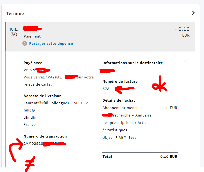

Voici les infos du log paypal pour le paiement d'hier (cf. copie d'écran).
L'url de notification : www.YYYY.fr/index.php?option=com_hikasho...t&lang=fr&Itemid=669
Le contenu du message :
mc_gross=0.10&invoice=693&protection_eligibility=Eligible&address_status=confirmed&payer_id=EWHzzzzzzz8PU&address_street=fghdfg&payment_date=03:47:26 Aug 14, 2018 PDT&payment_status=Completed&charset=windows-1252&address_zip=dfg&first_name=Laurent&mc_fee=0.10&address_country_code=FR&address_name=Laurentéèçùü Colzzzzzzzz - APCHEA&notify_version=3.9&subscr_id=I-R26zzzzzzzzG&payer_status=verified&business=xxxxxx@yyyy.fr&address_country=France&address_city=dfg&verify_sign=AWVhczzzzzzzzQ1AwU6hfFHlY0-ve.-pHrE-DuCGcml&payer_email=cozzzzzzz.laurent@apchea.com&txn_id=4E78zzzzzz7741Y&payment_type=instant&last_name=Cozzzzzzzz&address_state=&receiver_email=xxxxx@yyyy.fr&payment_fee=&receiver_id=7UQBzzzzzzzWA&txn_type=subscr_payment&item_name=Prix total&mc_currency=EUR&residence_country=FR&transaction_subject=Prix total&payment_gross=&ipn_track_id=d4136zzzzzz8
Le fichier log côté hika contient :

Le numéro de transaction paypal (dernière ligne ci-dessous) est bien le même que celui du log papal. Ils semblent communiquer mais rien ne se passe côté Hika. Tout est normal côté Paypal.

Pour info, voici la réponse du support technique de paypal :
Les deux lignes ne correspondent pas à des évènement identique. Pour chaque recurring payment créé, 2 notifications seront envoyées, un pour dire qu'un paiement a été effectué et un pour dire qu'un profil de paiement récurrent à été créé.
Ce ne sont pas ici vos transactions qui sont "Désactivé" mais l'option IPN qui a été désactivé automatiquement par Paypal dû à un trop grand nombre de notification en échec. Je m'explique :
Voici comment fonctionne le système de notification IPN :
1 / PayPal envoie une notification IPN à votre boutique.
2 / Votre serveur répond à PayPal une réponse HTTP 200 vide.
3 / Votre boutique retourne le message complet de l'IPN précédé de "cmd=_notify-validate", on appelle cette étape le Post back.
4 / PayPal répond VERIFIED ou INVALID.
Voici les logs IPN que j'ai sur les dernières transactions :
Date Message ID Transaction ID Statut
Aug 14, 2018 04:18:57 PDT  18H934zzzzzzzzzzzz37741Y Sent
Aug 13, 2018 01:43:06 PDT  68Azzzzzzzzzzzzzzz613L Sent
Aug 13, 2018 01:43:04 PDT  9PU5zzzzzzzzzzzzzzzzzzzzz37933 Sent
Aug 10, 2018 07:40:50 PDT  7C63zzzzzzzzzzzzz64S Disabled
Aug 10, 2018 04:29:57 PDT  87Fzzzzzzzzzzz0961P Disabled
Aug 10, 2018 03:11:16 PDT  478zzzzzzzzzzz851C Disabled
Aug 10, 2018 00:23:13 PDT  97Dzzzzzzzzzzzzz939 Disabled
Aug 10, 2018 00:23:05 PDT  0Wzzzzzzzzzzzzzz1S Disabled
On constate ici que les notifications sont bien présentes mais sont désactivées ("disabled") sur votre compte PayPal.
Cela peut arriver si PayPal rencontre un trop grand nombre d'erreur lors de l'envoi des notification IPNs.
Une notification est considérée en erreur si votre script ne répond pas une réponse HTTP 200 lors de la réception de la notification

J'ai fait la modif. Mais malgré le fait que j'ai modifié les souscriptions "à la main" les tentatives de notifications de Paypal produisent une erreur 500 dans leur log. J'ai vérifié les fichiers php dans un source checker : aucune erreur de syntaxe signalée.
Aujourd'hui, j'ai donc décidé :
1/ de faire une nouvelle commande et d'attendre demain sans rien faire d'autre pour voir si le renouvellement donne des infos.
2/ d'annuler mon abonnement précédent dans paypal pour qu'il n'envoie plus de notif.
La nouvelle commande s'est bien passée. Tout est nominal. Le log Paypal est "ok" (ci-joint) et le log Hika aussi.

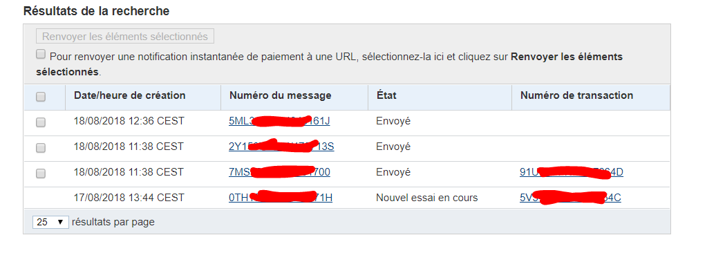

Quand on regarde le log paypal, on voit en bas la 14° tentative d'IPN sur le renouvellement précédent (en echec 500 donc), suivi des deux IPN rapprochées correspondant à ma nouvelle commande. Et, enfin, l'IPN d'annulation de mon abonnement précédent.
dans les urls, on a successivement :
txn_type=subscr_signup
txn_type=subscr_cancel
Il commence donc par envoyer un IPN "subscr_payment", suivi juste après d'un IPN "subsc_signup".
Il y a aussi un ipn "subscr_cancel". Ceci est-il traité par HikaShop ? L'annulation de l'abonnement dans le tableau de bord Paypal entraîne une notification du site mais cela est-il géré, historisé ou utilisé dans Hika ou bien attend-on simplement que le cron passe pour désactiver la souscription puisqu'elle n'aura pas été renouvelée ?

je viens de réaliser qu'on est en "checkout legacy". Je ne sais pas pourquoi mais cela peut-il avoir une influence ? (cf. capture)
  • Posts: 26386
  • Thank you received: 4078
8 years 1 month ago #296883
Le "checkout legacy" ne devrait pas poser de soucis particulier pour le fonctionnement de Paypal recurring ; mais bien évidement nous conseillons d'utiliser le nouveau système de passage en caisse.
Puisque vous avez bien un "subscr_payment" avant un "subscr_signup", le code d'origine du le plugin (que je vous ai fait modifier) devais bien être fonctionnel. Après nous pouvons toujours voir pour gérer les deux cas.. Mais j'avoue ne pas être fan de "subcr_signup" pour les retours utilisateurs que j'ai pu lire.
subscr_cancel n'as pas besoin d'être géré spécifiquement puisqu'il est la pour annuler la souscription... Qui sera automatiquement expirée dans HikaSubscription de toute façon. Le système accepte la notification mais n'en fait rien.
Cordialement,
  • Posts: 262
8 years 4 weeks ago #296901
Ok, merci pour le retour.
J'ai donc désactivé le legacy checkout.

Par ailleurs, Paypal a fait son IPN pour le renouvellement de la souscription d'hier. Mais cela ne passe pas du tout. Code 500 en retour et aucun message dans le log debug Hika ni aucune action sur la souscription ou la commande. Pourtant j'ai modifié le code pour inscrire un message dans le log dès la première ligne de la fonction onPaymentNotification du paypal_recurring.php :
	public function onPaymentNotification(&$statuses) {
		echo "apchea : start onPaymentNotification\r\n\r\n";
		$vars = array();
		$data = array();
		$filter = JFilterInput::getInstance();
Pour moi, quelque chose "coince" avant d'invoquer le plugin dans ce cas.
L'url est "normale" (la même que pour l'achat initial qui s'était bien passé) : www.yyyy.fr/index.php?option=com_hikasho...t&lang=fr&Itemid=669
et le message envoyé pour ce renouvellement :
mc_gross=0.10&invoice=705&protection_eligibility=Eligible&address_status=confirmed&payer_id=EWxxxxxxxPU&address_street=fghdfg&payment_date=07:26:15 Aug 19, 2018 PDT&payment_status=Completed&charset=windows-1252&address_zip=dfg&first_name=Laurent&mc_fee=0.10&address_country_code=FR&address_name=Laurentéèçùü Coxxxxxxxxxx - APCHEA&notify_version=3.9&subscr_id=I-24xxxxxxxxK&payer_status=verified&business=xxxxx@yyyy.fr&address_country=France&address_city=dfg&verify_sign=A2L5KxxxxxxxxxxxxxxxxxxxxxxxxxxxxxxxxxxxxxxxxxxxxxxxxxxxxgD&payer_email=coxxxxxxxxx.laurent@apchea.com&txn_id=7Vxxxxxxxxxxxx4W&payment_type=instant&last_name=Coxxxxxxx&address_state=&receiver_email=xxxxx@yyyy.fr&payment_fee=&receiver_id=7UxxxxxxxxxxWA&txn_type=subscr_payment&item_name=Prix total&mc_currency=EUR&residence_country=FR&transaction_subject=Prix total&payment_gross=&ipn_track_id=86xxxxxxxxxxxxxxd
La souscription est toujours active (ipn initiale et 9 tentatives à cet instant....)
Dans le log du serveur les deux lignes. L'une (la commande initiale) avec un code retour à 200 et l'autre (le renouvellement) avec un code retour à 500 (sur l'essai d'hier) :
173.xxx.xxx.1 www.yyyy.fr - [18/Aug/2018:11:37:29 +0200] "POST /index.php?option=com_hikashop&ctrl=checkout&task=notify&notif_payment=paypal_recurring&tmpl=component&lang=fr&Itemid=669 HTTP/1.1" 500 870 "-" "PayPal IPN ( https://www.paypal.com/ipn )"
173.xxx.xxx.1 www.yyyy.fr - [18/Aug/2018:11:38:31 +0200] "POST /index.php?option=com_hikashop&ctrl=checkout&task=notify&notif_payment=paypal_recurring&tmpl=component&lang=fr&Itemid=669 HTTP/1.1" 200 - "-" "PayPal IPN ( https://www.paypal.com/ipn )"
Là je sèche.....
