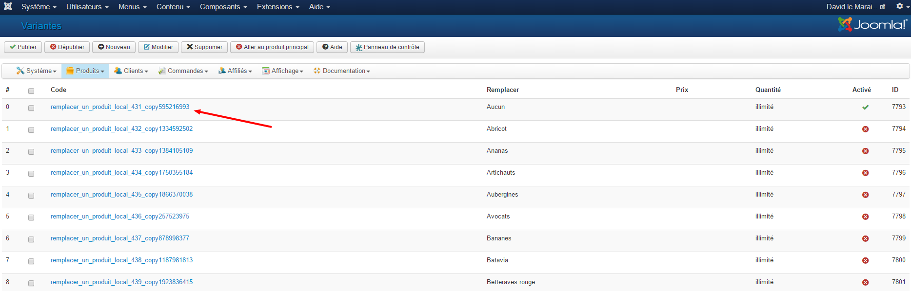

Voici quelques jours que je sèche sur quelque-chose de peut être simple, mais je tourne en rond sans trouver.
J'ai des produits options, qui sont alimenté par des caractéristiques pour lesquels je gère les variantes pour ajuster les prix.
J'en ai plusieurs milliers du coup (générés automatiquement), qui sont activer ou non en fonction des semaines. Jusqu'ici la tout va bien.
A présent pour un développement spécifique, je cherche à remplir tous les champs "nom" par la valeur contenue dans le champs "remplacer", or je n'arrive pas à trouver de relation dans la bdd pour créer un script qui me ferait ce remplissage de milliers de champs...
Il y en a forcement une !! mais je ne trouve pas ça me rend fou :)
Si quelqu'un peut éclairer ma lanterne, merci d'avance !

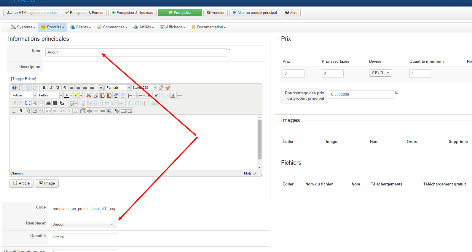

Dans le screen shot ci-dessous j'ai rempli manuellement la valeur "AUCUN" dans nom et j'aimerai le faire automatiquement avec un script pour toutes les variantes d'options.
Merci d'avance
