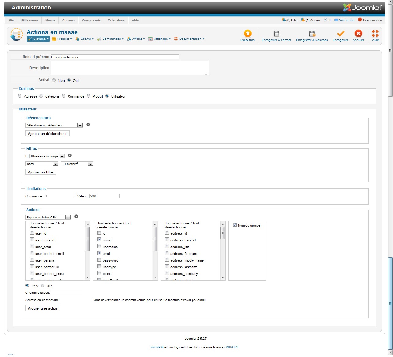

Je souhaite faire un export de la base des utilisateurs enregistrés depuis les actions en Masse.
J'ai une page blanche et le fichier CSV que je souhaite ne se télécharge ppas.

Bonsoir,
Dans un premier temps je ne peux vous donner que la copie d'écran de la configuration
J'ai passé le site en mode debug, ayant une page blanche je n'ai aucune information de debuggage.
