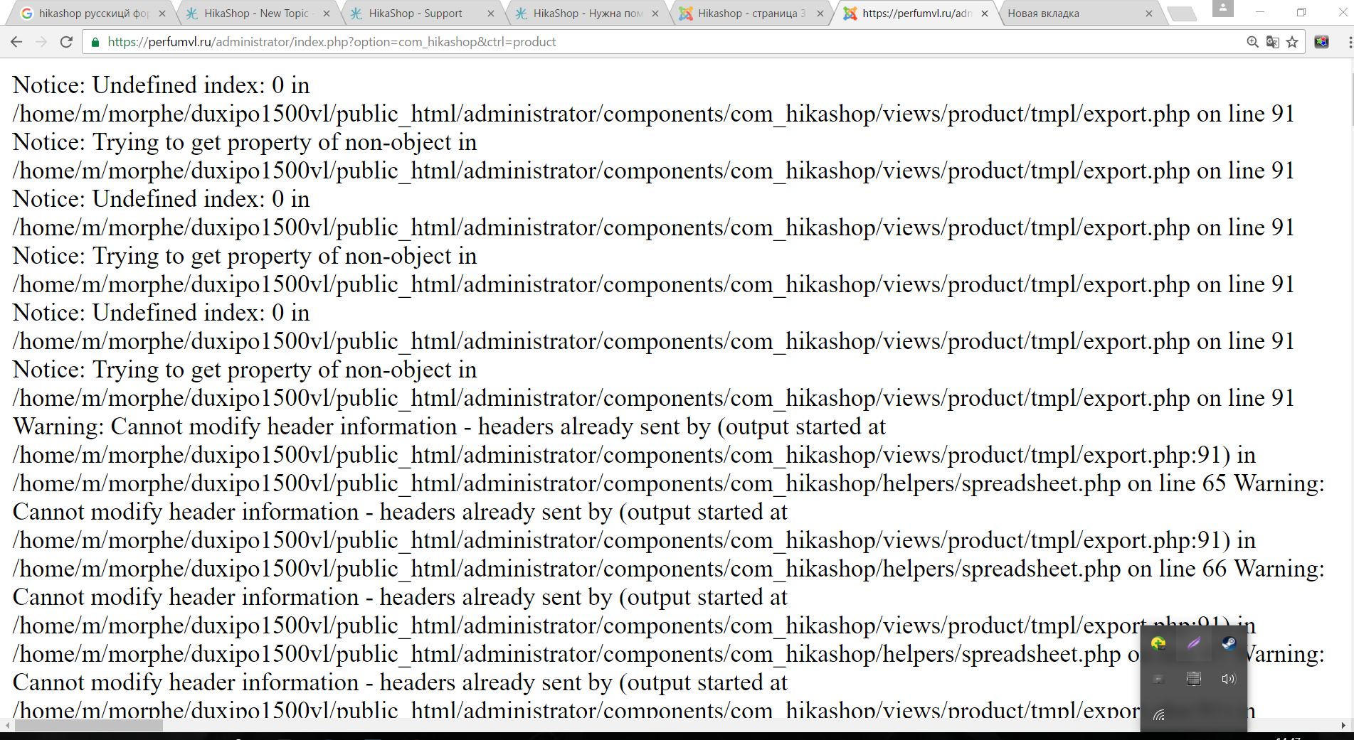

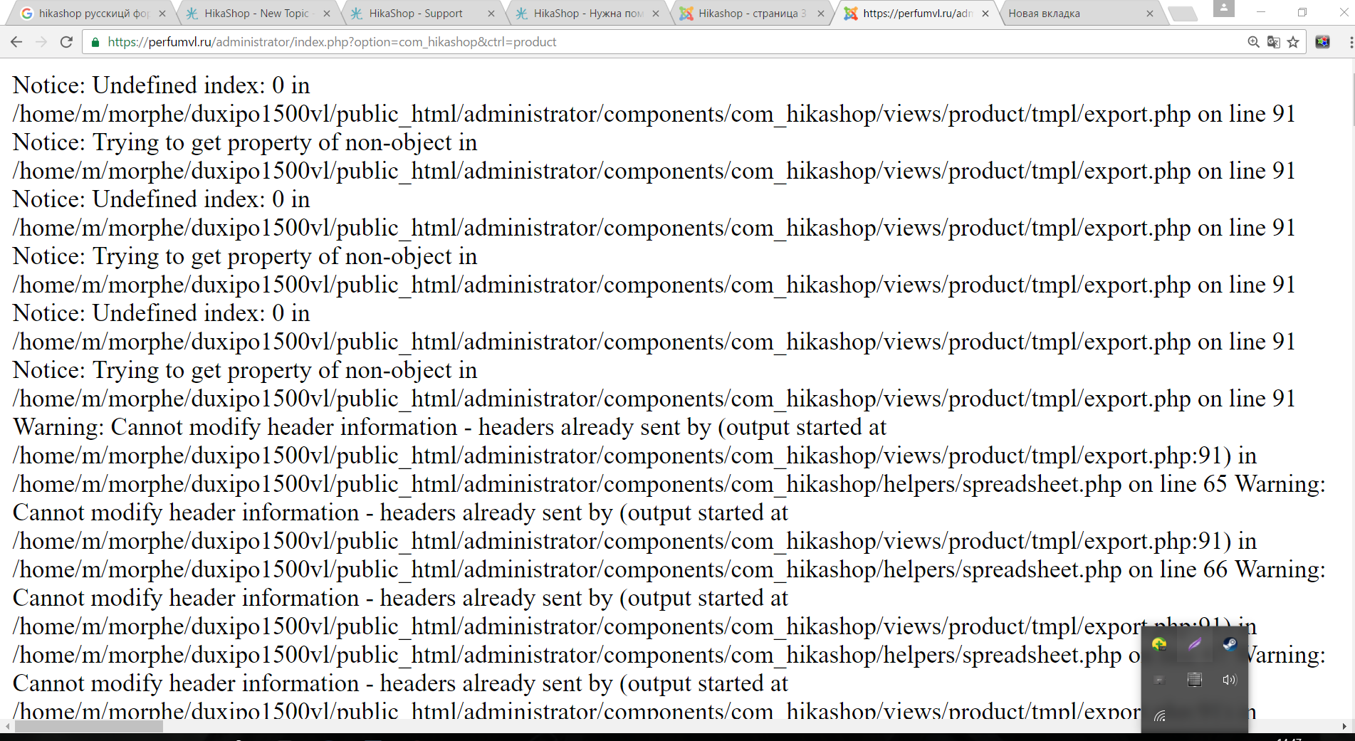

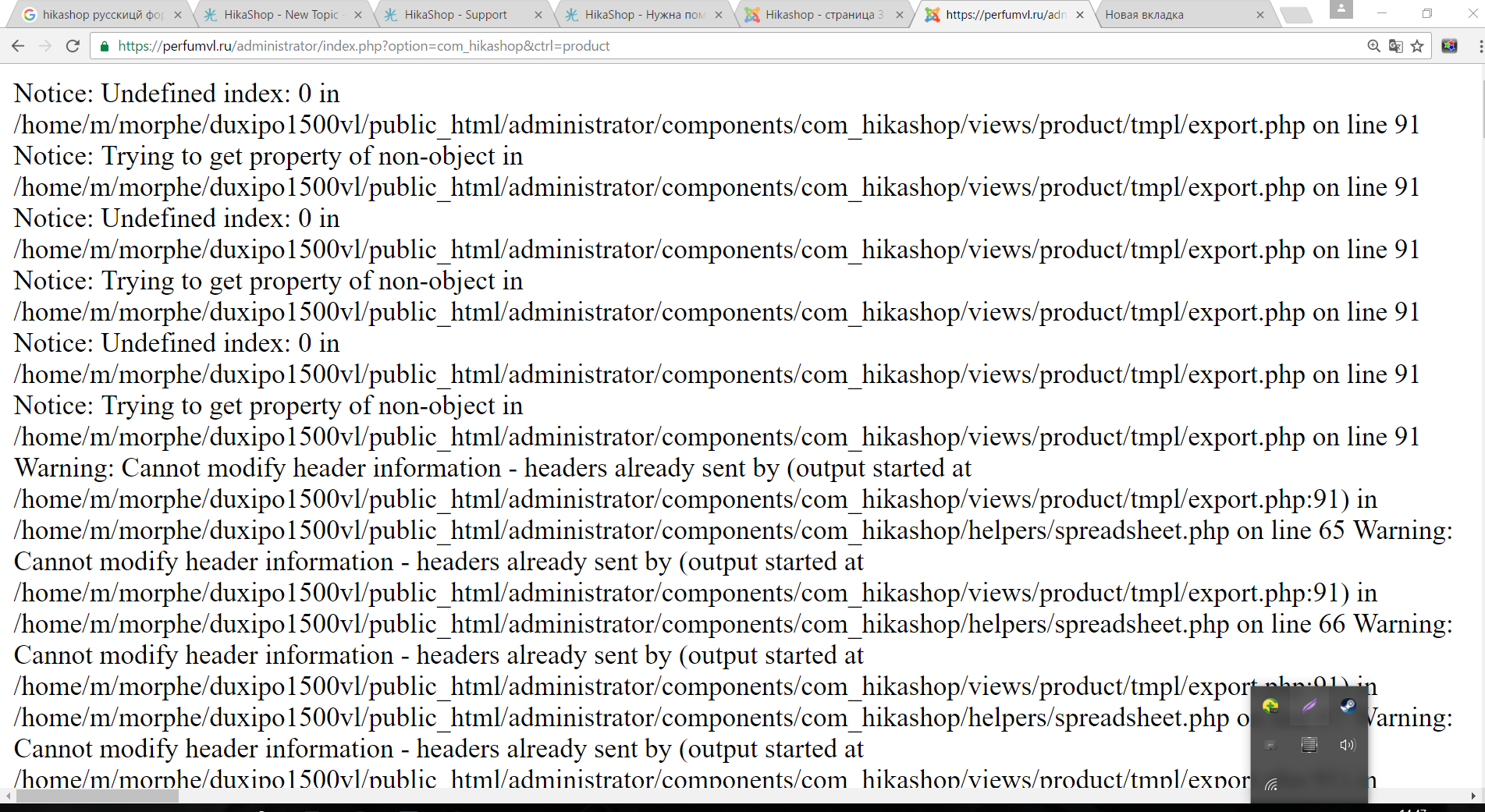

перестал скачиватся файл CSV при нажатии кнопки экспорт, выводит на экран его содержимое в виде текста, последнее что делал до поломки была установка openoffice, до этого все работало, подскажите что делать, может было у кого такое. hika бизнес версия
  • Posts: 15
9 years 8 months ago #257753
решил проблему, не следовало удалять все дефолтные товары, у меня был файл экспорта с удаленными товарами, я его импортировал и все заработало, вот так.
  • Posts: 86104
  • Thank you received: 14203
9 years 8 months ago #257758
This indicates that you have an entry in the table hikashop_product with the product_type set to "variant" and the product_parent_id set to 0.
This should not happen normally.
There are several ways you can fix it.
The best is to execute a mass action with a filter on the product_type and another on the product_parent_id columns to either fix the product_type or delete the entry via the menu System>Mass actions.
Another one is to simply hide the error message by turning off the "error reporting" setting of the Joomla configuration.
