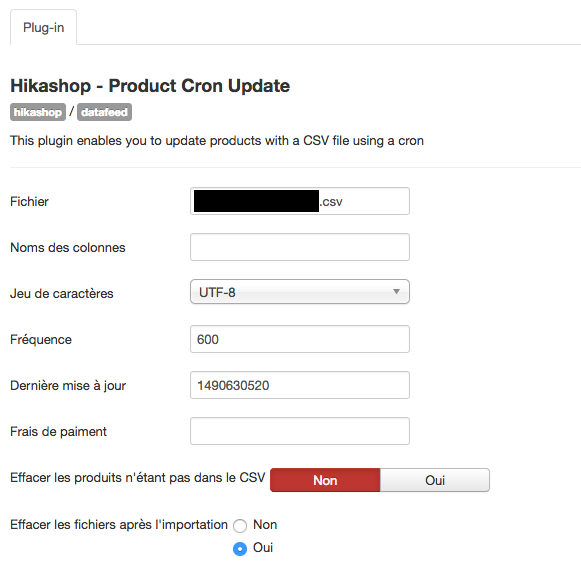

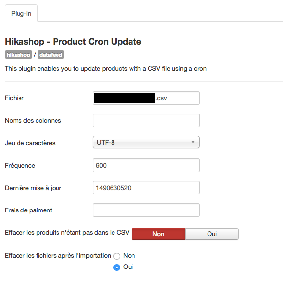

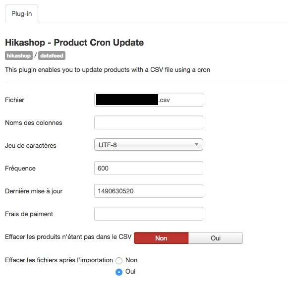

Jusqu'à maintenant Hikashop - Product Cron Update n'avait aucun soucis pour importer ces données, mais comme il me supprime à chaque fois les variantes qui ne sont pas dans le fichier d'import, je ne suis pas satisfait de ce plugin. (même en paramétrant sur non le paramètre du suppression des produits non présent dans le csv).

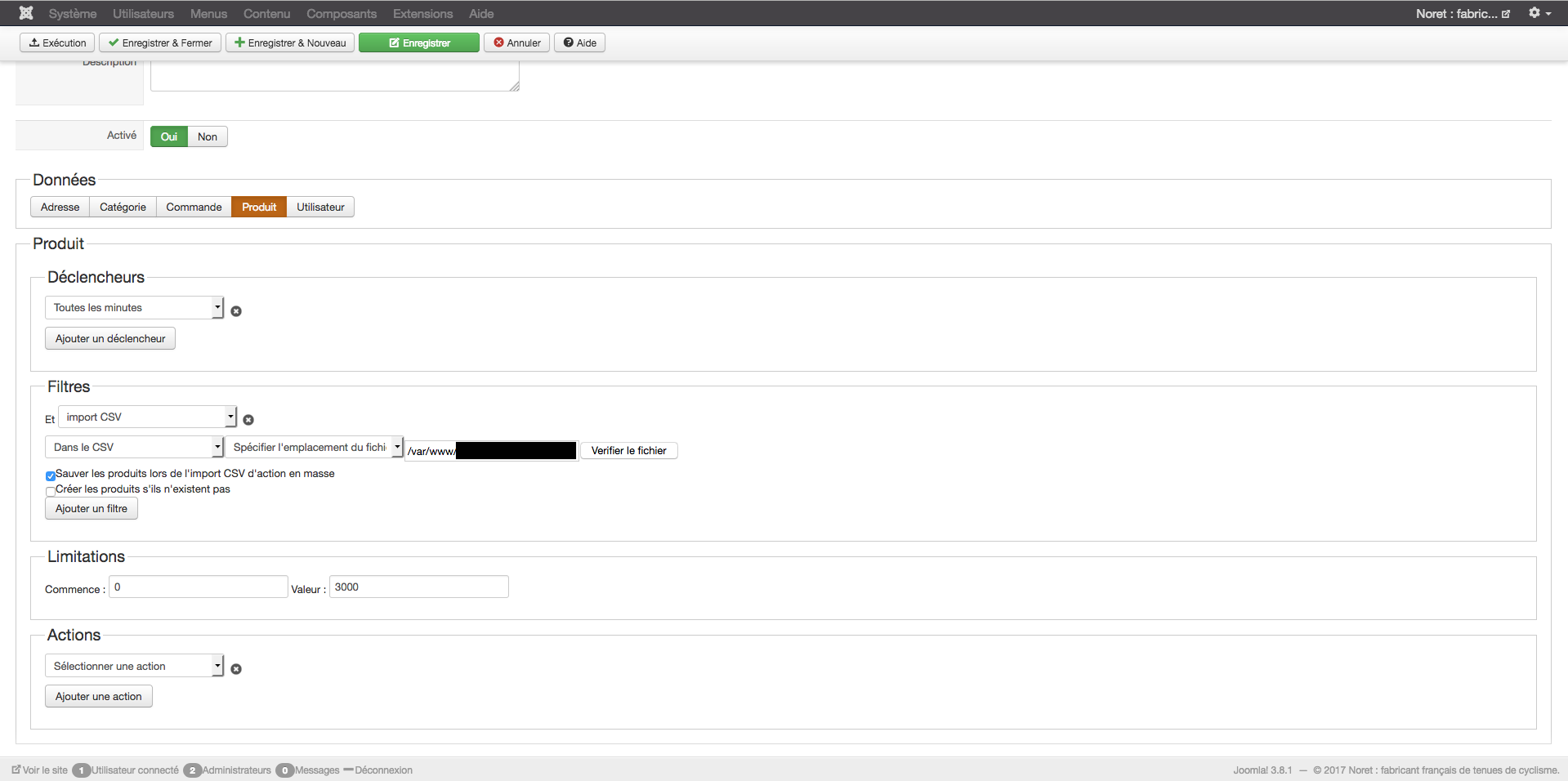

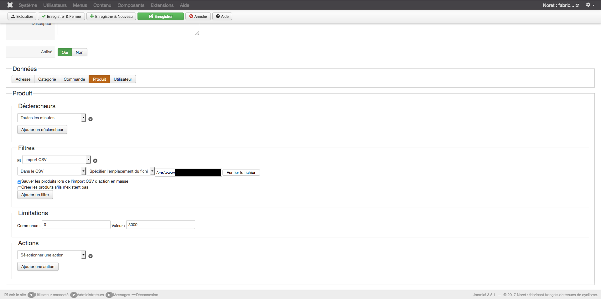

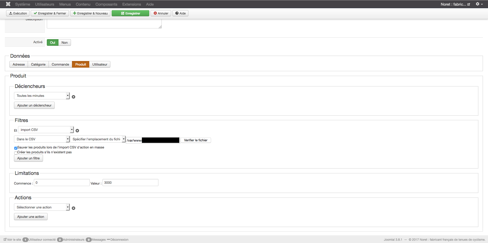

Vous trouverez en pièce jointe la configuration que je fais dans les actions de masses, mais je ne sais pas quelle action choisir, ni comment la configurer pour automatiser mon import. (Pas besoin de vous soucier de la CRON, la soucis ne vient pas de là, c'est testé).

Il n'y a pas d'action qui permette de spécifier quoi sauvegarder.
Normalement, il suffit de cocher "sauver les produits lors de l'import CSV d'action en masse" et durant le processing de l'action en masse, tous les produits du CSV seront mis à jour avec les colonnes présentes dans le CSV.

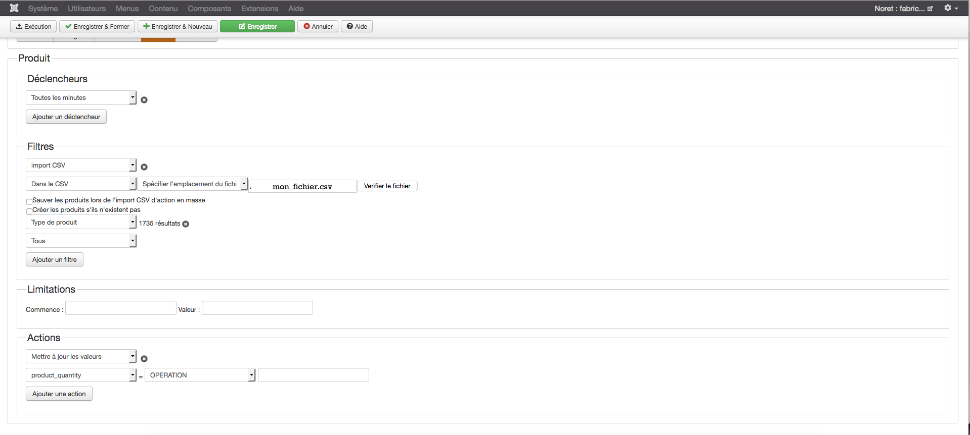

Après de nombreuses tentatives de test, l'importation n'a pas lieu avec les actions de masse. Voici la configuration en panneau d'administration :
Je vous joins le fichier csv en pièce jointe.

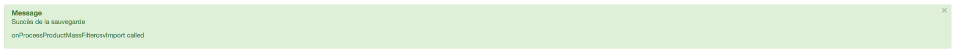

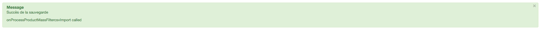

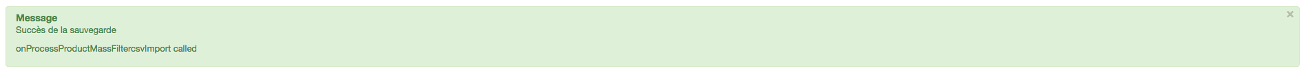

Je ne comprends pas d'où peut provenir le problème. Pourtant lorsque je lance l'exécution manuellement voici le message qui s'affiche :
Auriez-vous une idée ?
  • Posts: 86104
  • Thank you received: 14203
8 years 10 months ago #280615
Ajoutez une action, par exemple "Display the values", et supprimez les colonnes "product_id" et "product_type" de votre CSV car le système se base sur le code produit.
De mon coté, de cette façon, cela fonctionne comme il faut.
