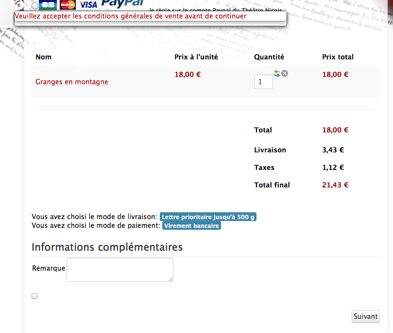

Bonjour à tous,
une petite question concernant les CGV :
j'ai tout paramètre comme il faut à priori, et le champ apparait lors du passage en caisse, mais il n'apparait seulement que la case à cocher sans aucune explication (aucun texte à côté) !!!!
De plus, j'ai également une chose curieuse, un champ de texte se baladant pas dessus le tout cf photo
il reprend le texte des cgv, si on clique sur le champ, on se retrouve sur une adresse...
Vous pouvez tester cela sur le site : preproduction.theatrenicoisdefrancisgag.fr
si vous avez une idée, je suis preneur !!!!

Cela vient de votre template.
Changez le code:
.modal {
en :
div.modal {
dans le fichier preproduction.theatrenicoisdefrancisgag....re/css/bootstrap.css puis rafraichissez le cache de votre navigateur web et cela devrait ensuite s'afficher come il faut.

C'est parfait ! :cheer:
Merci
