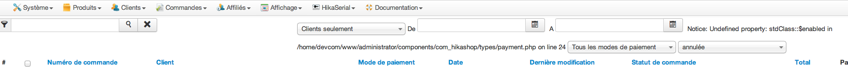

Mais je n'avais pas vu le message suivant (dans le backend, hikashop - commandes) :
Notice: Undefined property: stdClass::$enabled in /home/devcom/www/administrator/components/com_hikashop/types/payment.php on line 24

12 years 10 months ago #128664
Bonsoir,
Pour supprimer la notice, vous pouvez editer le fichier types/payment.php et remplacer la ligne
if(!$method->enabled && $method->payment_type != $value) continue;
Par:
if(isset($method->enabled) && !$method->enabled && $method->payment_type != $value) continue;
Permettant d'éviter le soucis.
Il est recommandé de désactiver l'affichage des notices PHP dans les sites en production.
D'une part pour éviter ce genre de soucis d'affichage (n'impactant pas le fonctionnement général, ce n'est pas une erreur fatale, juste une notice) et pouvant donner des informations plus ou moins privée (comme le chemin d'accès sur votre seveur, etc).
