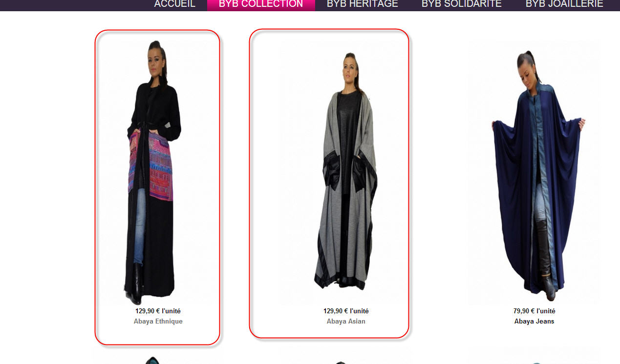

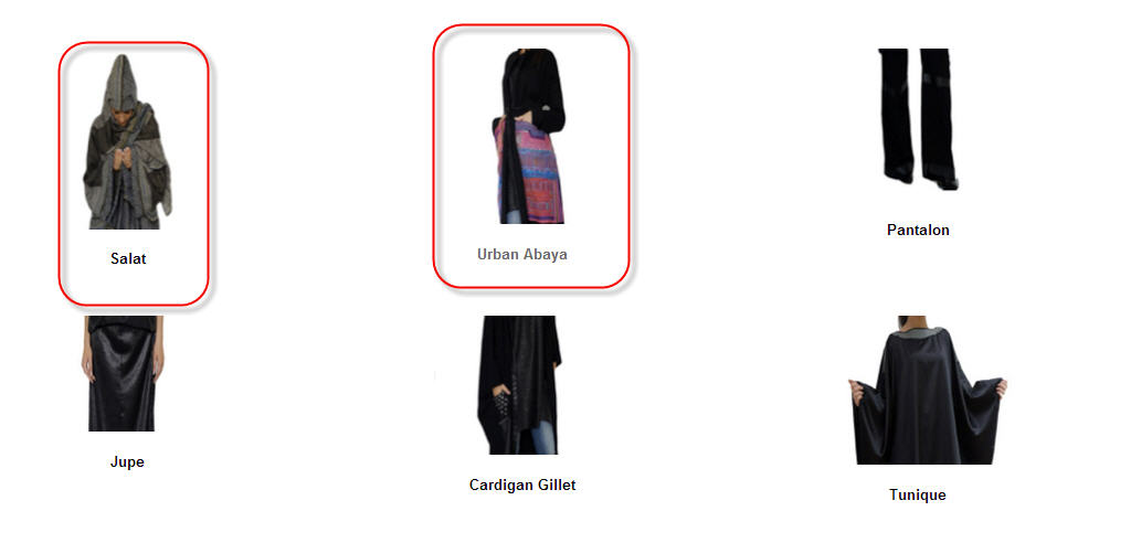

J'ai aussi un probléme avec les images des produits.
En effet toutes les images à la base son tailler
hauteur 1000px / 500px large
j'ai partametre hikashop pour mettre les images à une haute de 495 / 651 / 700 px
le probléme c'est que les images deviennent flou quand on les rentre dans hikashop ?
avez vous une idée pour régler ce probléme ?
exemple d'image flou

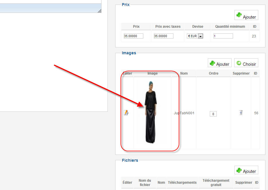

back office et frontoffice
je te fais des imprimes ecran
merci
