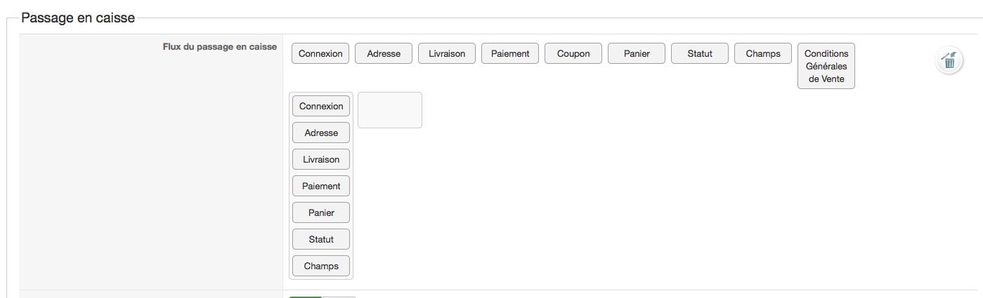

Pouvez vous me montrer une capture d'écran de votre flux de passage en caisse ? ("Hikashop->Système->Configuration générale->Passage en caisse")

12 years 9 months ago #133990
Voila !

12 years 9 months ago #134193
Bonsoir,
Il semblerait que vous n'ayez ni de méthode paiement ni de méthode de livraison de configurées.
Sachant que vous demandez d'afficher le paiement (pour être payé, c'est normal) mais sans avoir de méthode de paiement, HikaShop ne peut pas passer à l'étape suivante car il demande à ce qu'une méthode de paiement soit sélectionnée.
Merci d'ajouter et de configurer une méthode de paiement (en utilisant le bouton "nouveau" dans la liste des méthodes de paiement, puis en sélectionnant le plugin que vous souhaitez configurer).
