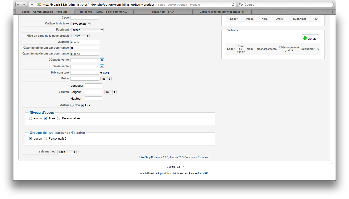

je vous remercie de votre rapidité, j'ai pas encore totalement réussi mais c'est en bonne voie.
c'est juste que je ne retrouve pas "écho JText :: _ ('PER_UNIT'); " pour faire l'échange, mais c'est surement une question de vue.
A moins que j'ai fait une erreur.
Pouvez vous juste me confirmer qu'en s'arrêtant a cet étape je dois voir apparaitre ceci dans ma page produit.
merci bonne soirée

12 years 8 months ago #138131
Je confirme.
Il ne vous reste plus qu'à modifier le code dans la bonne vue comme expliqué dans la documentation.

12 years 8 months ago #138191
j'ai essayer toute les méthode.
j'arrive donc a afficher l'unité. ok
mais nul part je doit remplir le litrage pour qu'il calcul le prix au litre.

12 years 8 months ago #138212
Pardon je devrais préciser qu'il me faut le poids réel pour calculer les frais de port mais aussi afficher les prix au litre.
12 years 8 months ago #138251
Le problème est que dans Hikashop les produits sont vendus en fonction de leurs quantités, la solution serai donc par exemple d'initialisé le poids de vos produits à 1 KG, et donc de les vendre au KG.
