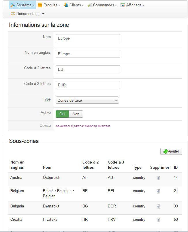

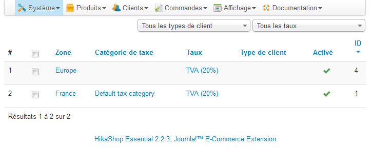

J'ai créer une nouvelle règle de taxe en sélectionnant Europe puis je l'ai activé.
Imaginons qu'un client s'enregistre au Luxembourg, comment puis-je être sur qu'il va bien payer la tva?
Est ce que dans les images ci-dessous tout est bon car je n'ai pas mis de catégorie de taxe ?
Last edit: 12 years 7 months ago by Neo54.

Il faut absolument mettre la catégorie de taxe, sinon, la règle de taxe sera ignorée.
Editez votre règle de taxe (cochez la checkbox et appuyez sur le bouton editer) pour la sélectionner.

Je l'ai mit en défault taxe category aussi, ça à l'air de marcher.
J'ai créé un compte avec en adresse Luxembourg et l'autre Allemagne la TVA reste bonne donc je pense que ça fonctionne.
