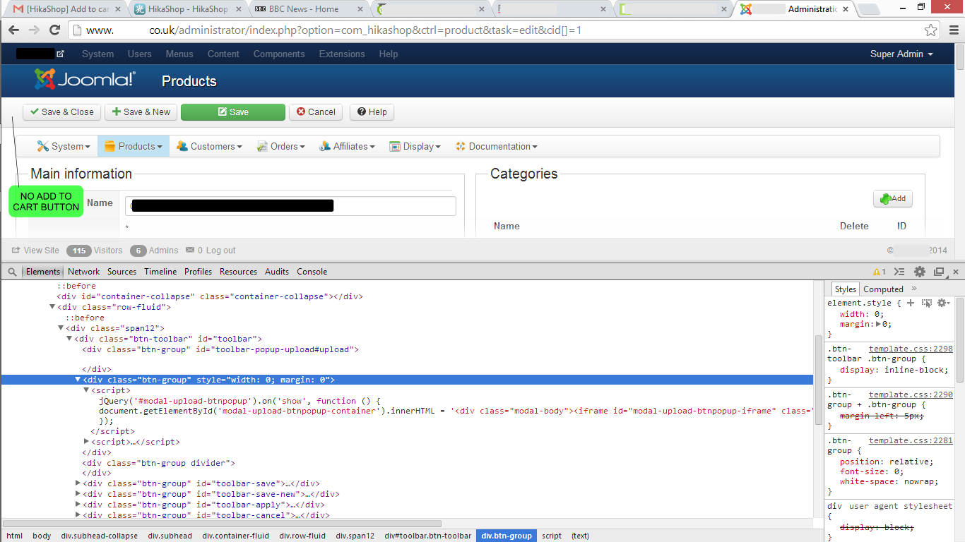

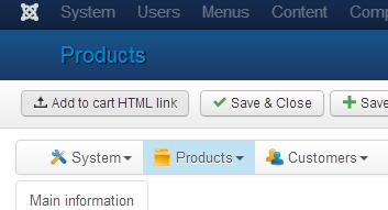

We used to have an 'add to cart html link' button just as it shows in the documentation here...
www.hikashop.com/support/documentation/i...ct-form.html#toolbar
But after upgrading to version 2.2.3 when we edit a product in the back-end, there is no longer an 'add to cart html link' button available. Why would this not be showing? Has it been removed or moved in version 2.2.3?
I can give you Admin access if you need to be able to have a look in our back-end.

12 years 7 months ago #141528
Thanks for the reply...
Le button n'est pas la!
Regardez the attachment. It's not a major problem because I know the structure of the add to cart url already so I can just make it up from the product id, but it would be nice to have it back for other users. It was there in the previous version (2.1.3 I think it was).

12 years 7 months ago #141581
Le bouton est toujours présent de même que le code qui le génère (vous pouvez vérifier par vous même dans administration/components/com_hikashop/views/product/view.html.php en cherchant "ADD_TO_CART_HTML_CODE"). Etant donné que vous semblez être le seul à avoir le soucis, il se peut que cela vienne d'une mauvaise configuration ou d'une erreur survenu pendant l'update.
Je vous conseil regarder le code source de votre page pour voir si le bouton est toujours présent mais caché. Vous pouvez aussi réinstaller la dernière version (aucune données ne seront effacées). Quand au patch, nous appliquons évidement toutes les corrections dans les prochaines versions
