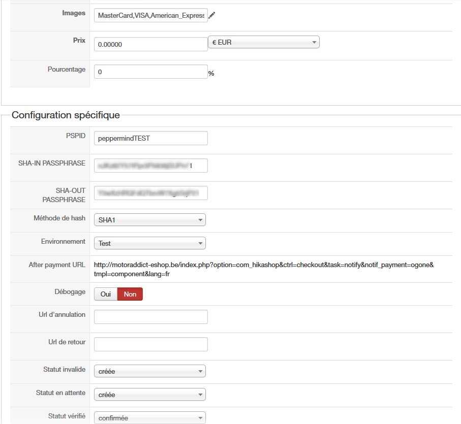

12 years 6 months ago #146291
Voici les screenshots.
L'url retour utilisée :
http://motoraddict-eshop.be/index.php?option=com_hikashop&ctrl=checkout&task=notify&notif_payment=ogone&tmpl=component
Cordialement,
Olivier

  • Posts: 143
  • Thank you received: 9
12 years 6 months ago #146294
Le voici, merci je vous avoue que ca me rend dingue :s
12 years 6 months ago #146300
Vous pouvez activer l'option de débogage et regarder dans le fichier de log si il y a des erreurs retournées.
Le fichier de log se trouve dans Configuration > Main > Files.

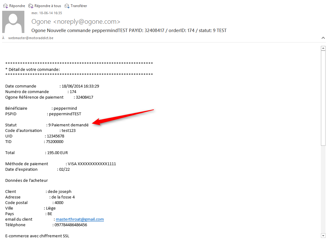

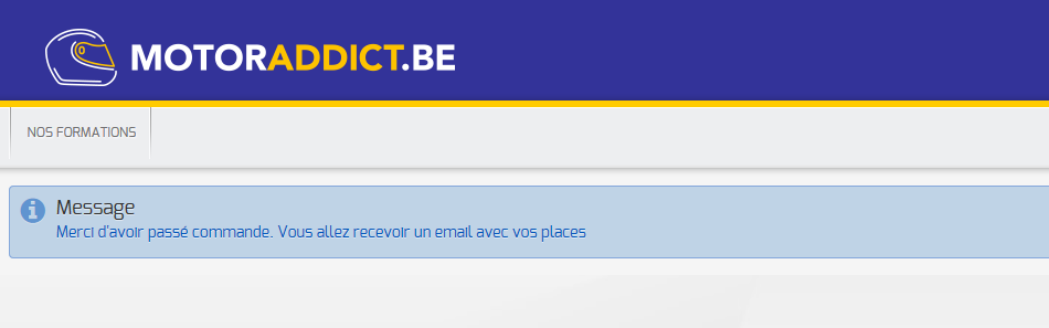

12 years 2 months ago #160774
Xavier wrote: Vous pouvez activer l'option de débogage et regarder dans le fichier de log si il y a des erreurs retournées.
Bonjour je reviens sur ce sujet car nous avions finalement laissé tomber Ogone vu la difficulté de le configurer mais je souhaiterais tout de même le remettre en route pour le prochain event.
Et donc lorsque je consulte les logs le message est :
Le fichier de logs est vide /home/motfradd/public_html/motoraddict-eshop.com/media/com_hikashop/upload/safe/logs/report_89543168.log
Le message affiché lorsqu'on passe commande : voir screenshot.
Le paiement semble bon, mais la validation de la commande en partie admin en se fait pas.
Je reçois de ogone le mail de transaction me disant que la transaction est effectuée (code 9, voir screenshot).
Sur le site Ogone, explication du code 9 : 9 signifie que le paiement est exécuté.
Cordialement,
Olivier
Last edit: 12 years 2 months ago by ButterflyPixel.
