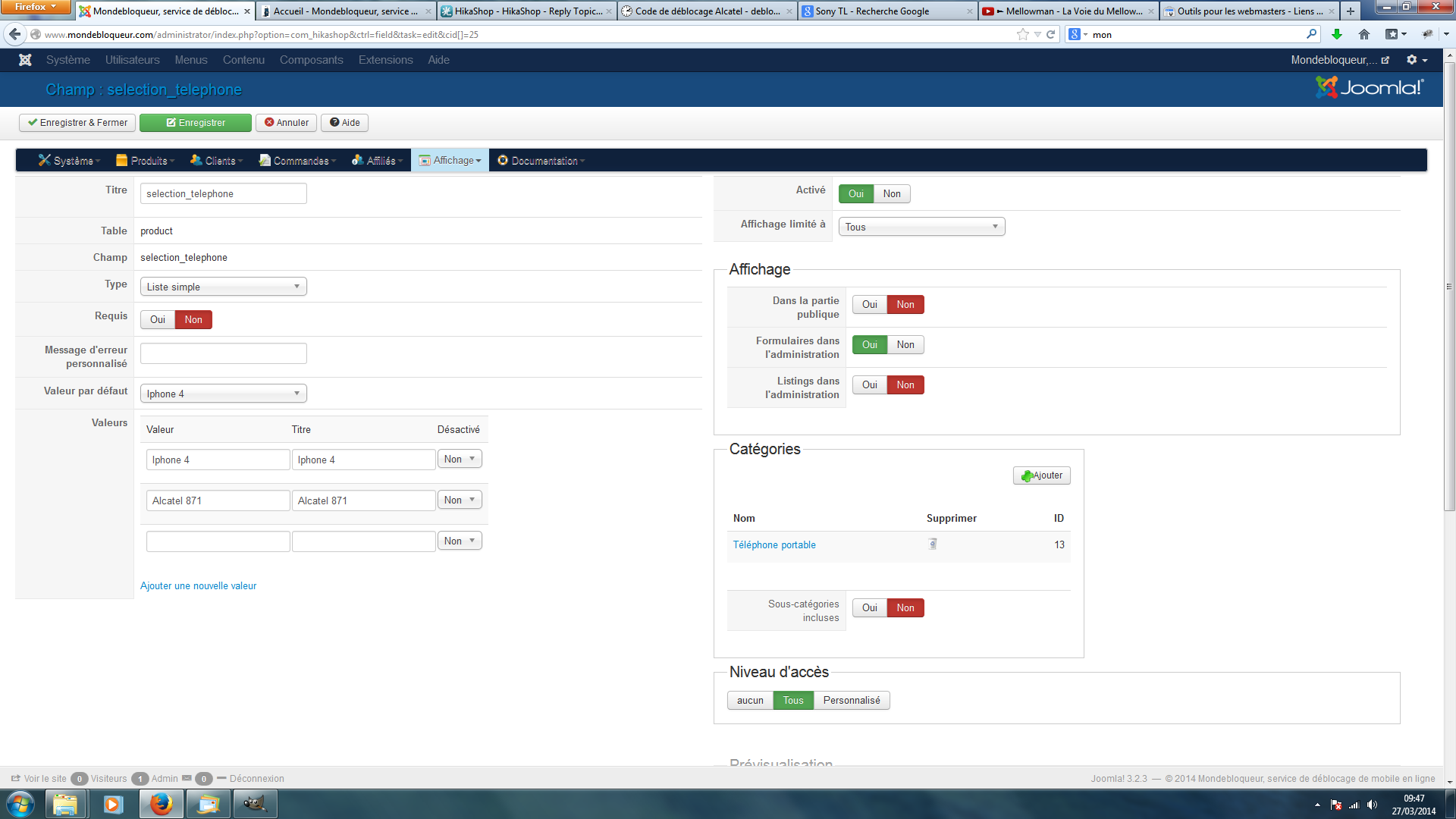

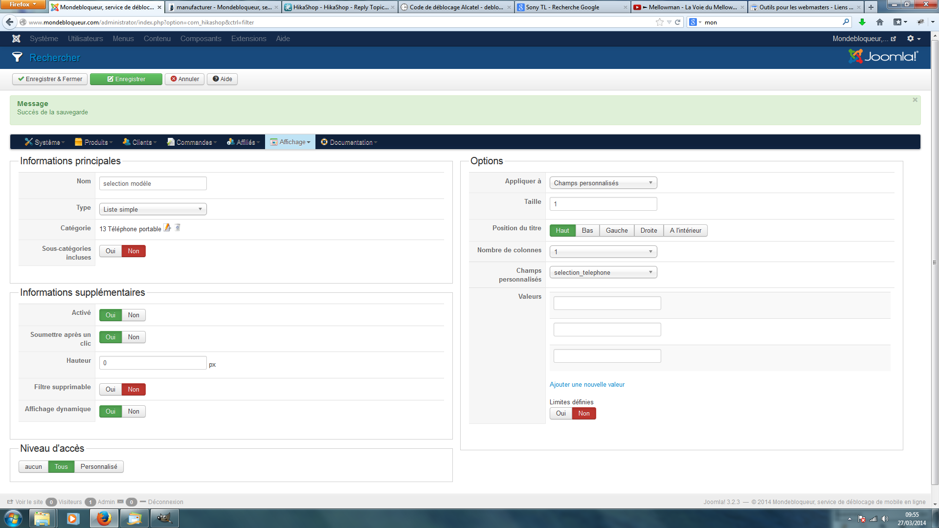

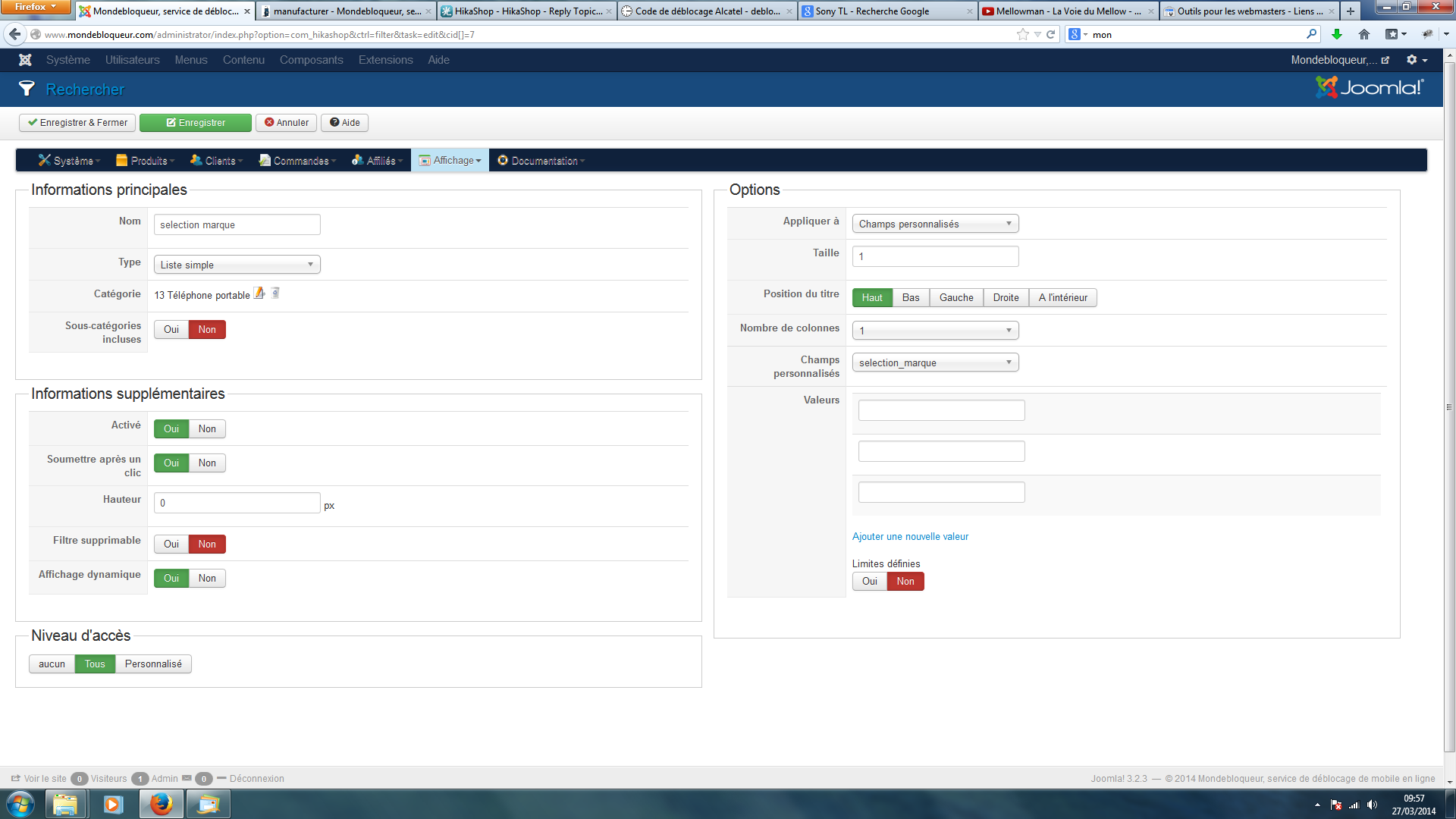

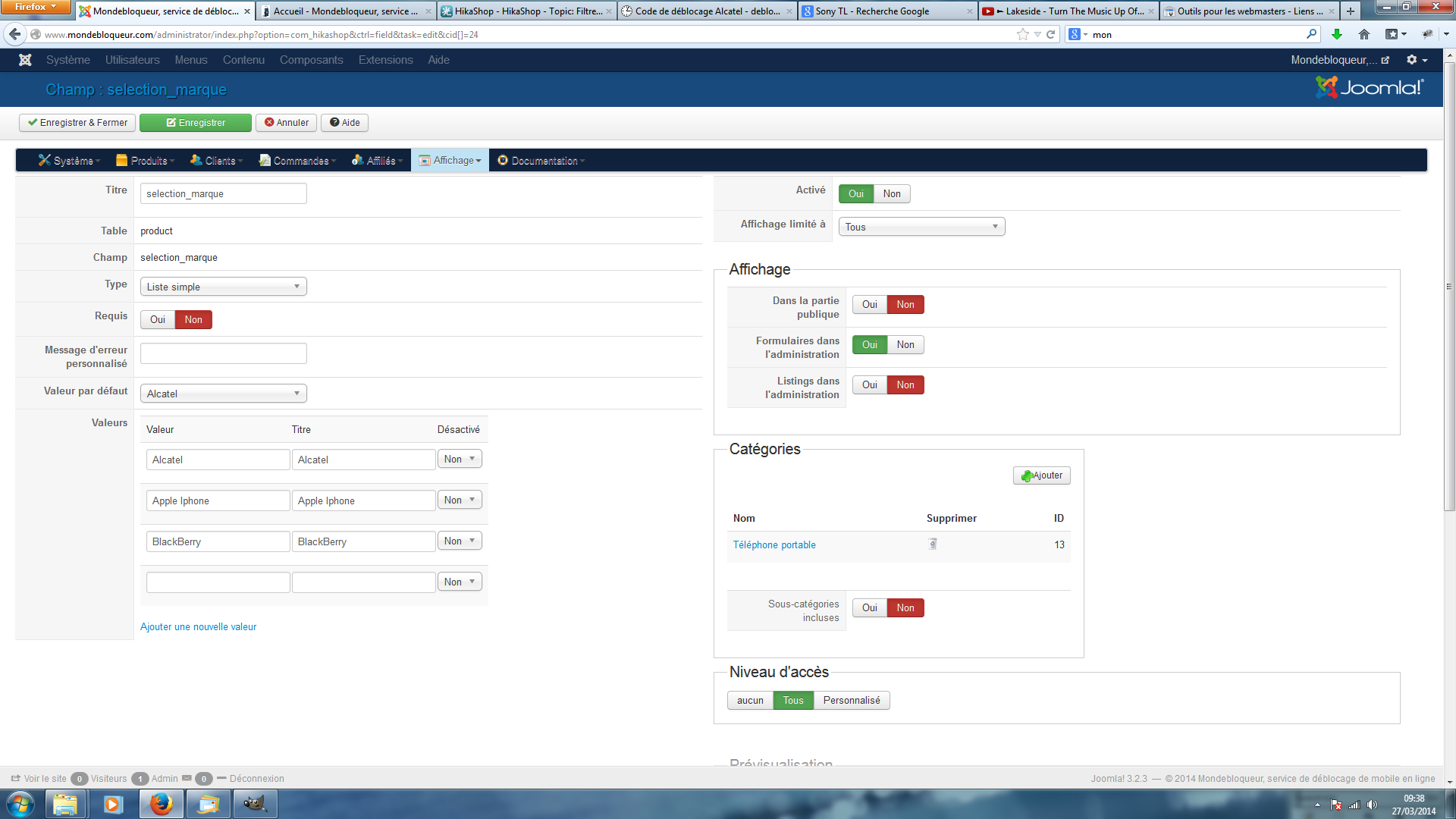

  • Posts: 104
12 years 5 months ago #149802
Je viens d'essayer mais il doit me manquer quelque chosee au niveau de mes parametres car cela ne foncctionne pas.
Lorsque je selectionne la marque il me propose toujours la même liste complete.
Je ne vois pas comment il sait quel modèle est de quelle marque à vrai dire.
Je vous envoye donc les captures d'ecrans de mes 2 champs et les 2 filtres.
Encore merci.
  • Posts: 86094
  • Thank you received: 14198
12 years 5 months ago #149817
J'ai regardé votre site mais je ne vois pas les filtres. Serait-il possible de fournir un lien vers une page avec les filtres visibles pour que l'on puisse voir cela ?
