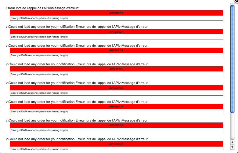

12 years 3 months ago #157325
je viens d'activer le debug et voilà en PJ ce que j'obtiens. Pas de date, comment savoir s'il s'agit des dernières commandes ?
Dois-je laisser le debug actif ou bien juste pour récupérer le listing ?
Merci
12 years 3 months ago #157378
Vous pouvez laisser le debug activé et changer le chemin du fichier de log. De cette manière un nouveau sera créé et vous serez sûr d'avoir les messages pour les dernières commandes.

12 years 3 months ago #157592
Ce genre d'erreur indique un soucis avec les fichiers générés automatiquement lors de la sauvegarde des options de la méthode de paiement.
www.hikashop.com/forum/5-support-en-fran...ion-de-commande.html
Donc si vous avez une backup du site, vérifiez les fichiers ajoutés par le plugin dans media/com_hikashop sur votre site (genre dans le dossier b), ainsi que ceux ajoutés à la racine (atos.php par exemple). Comparez-les entre l'ancienne version et la nouvelle et si vous voyez une différence remplacez les nouveaux par les anciens et ceal devrait fonctionner.

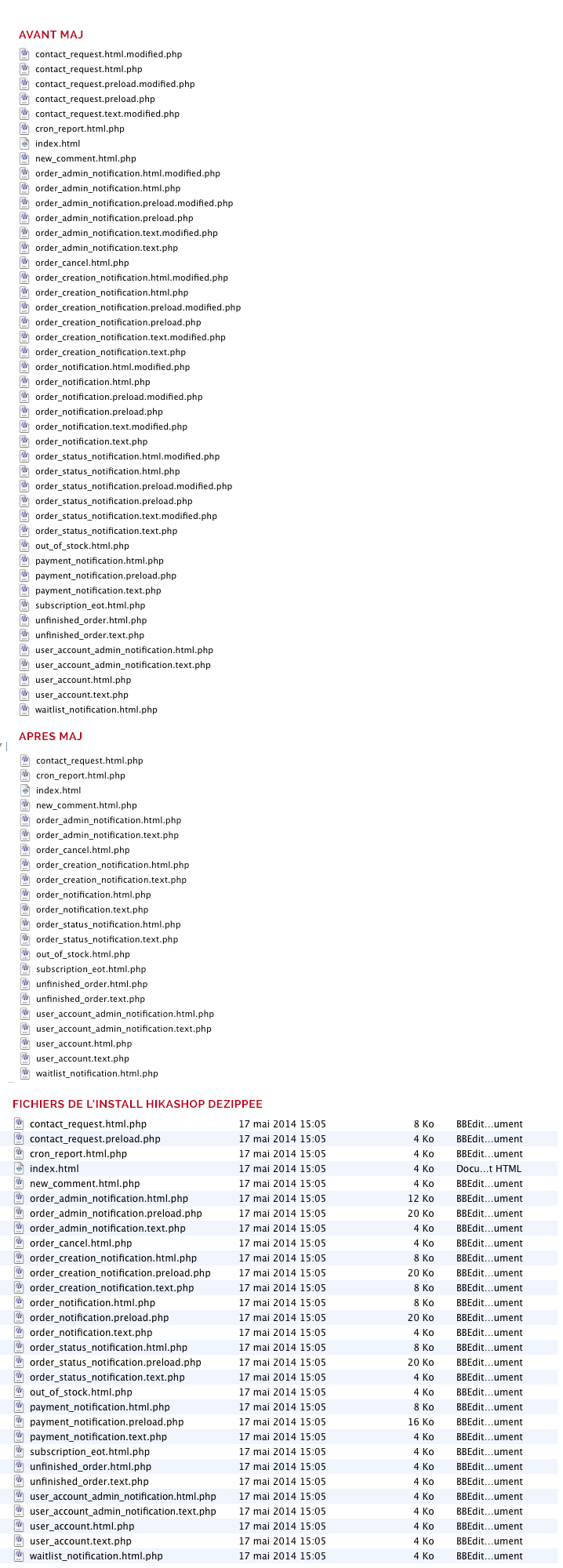

12 years 3 months ago #158367
Bonjour et merci pour votre réponse,
j'ai comparé comme préconisé les fichiers du site avec ceux d'un backup d'avant mise à jour.
J'ai vu des changements dans le dossier media/com_hikashop/mail (voir photos d'écran)
Le nombre de fichier n'a rien à voir. J'ai également dézippé l'install hikashop pour voir ce qu'il y avait dans ce même dossier et je trouve également un nombre de fichiers différent.
Est-ce que je peux sans risque glisser les fichiers manquants du dossier mail de l'installation vers le dossier mail de mon site actuel ?
Merci
12 years 3 months ago #158371
Si vous n'avez effectué aucune modification sur vos emails (via les fichiers de vos emails ou "Hikashop->System->Emails"), il n'y aura aucun problème.
