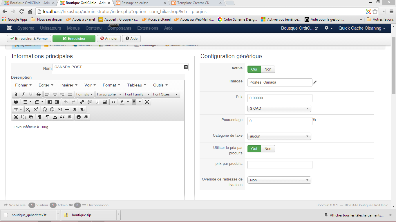

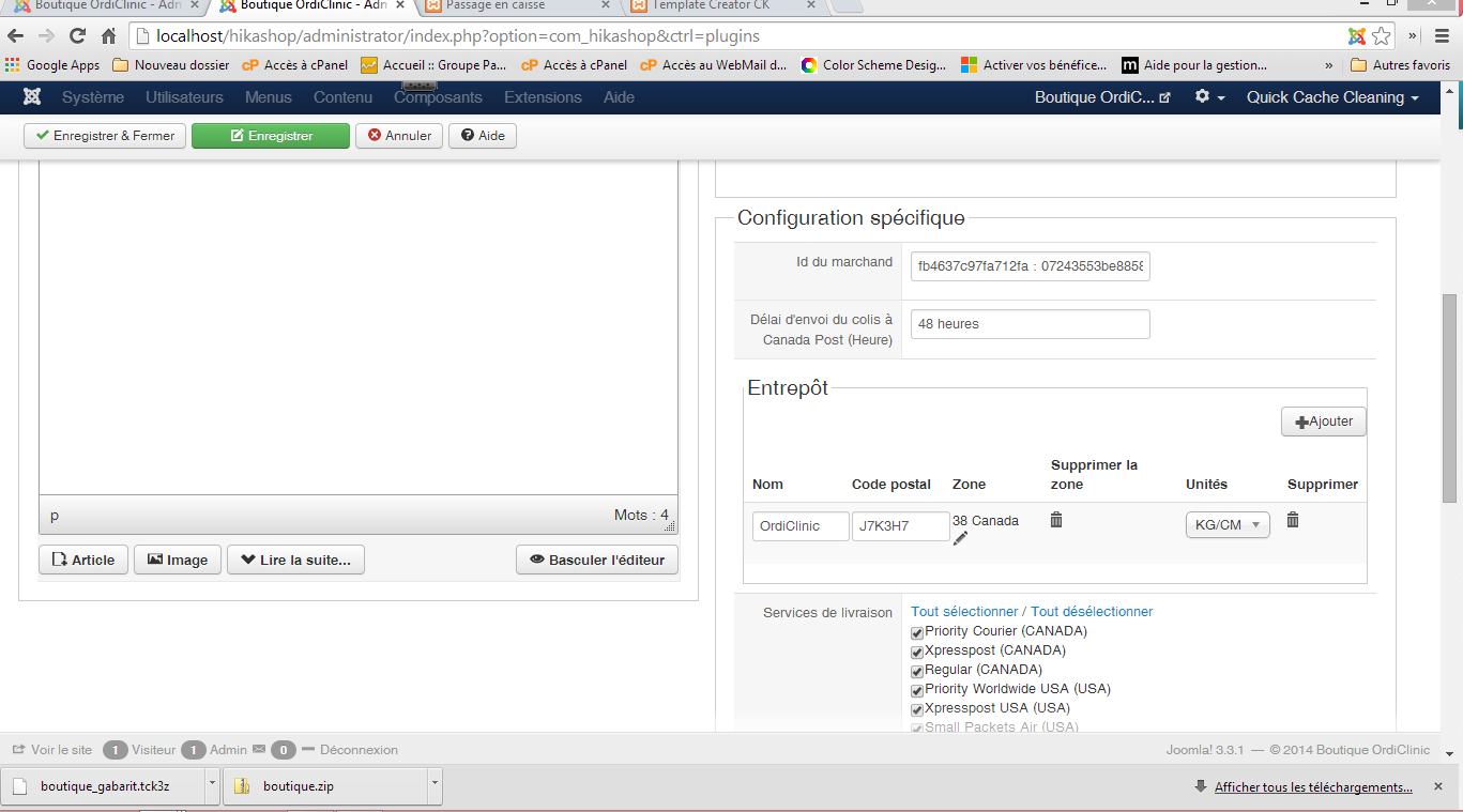

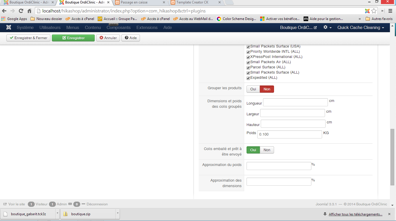

En fait j'ai configurer uniquement la configuration spécifique, car dans les autres section je ne sais quoi mettre car dans l'aide malheureusement les explications sont un peu vagues.
Par contre j'ai essayé de mettre mon numéro de client ça ne fonctionne pas et les codes API de production et de développement ça ne fonctionne pas plus: message d'erreur sur le front end: Error while sending XML to CANADA POST. Error code: -2001. Message: Merchant CPC Id not found on server. alors peut être c'est parce que je suis en local? je ne pense pas ou alors ce ne sont pas les bon codes. (j'en doute)
Je vous ai mis les fichier joints de la configuration de la partie admin.
Pour l'adresse de livraison j'ai mis mon adresse qui est aussi celle de la boutique alors peut-être est ce que c'est ça qui bloque?

L'erreur provient simplement de la manière dont vous avez configuré l'option "Id du marchant" via la page de configuration de votre méthode de livraison Canada Post. La meilleure solution serai de directement contacter Canada post afin de savoir quel ID utiliser pour votre compte.
PS: En consultant la manière dont vous avez configuré votre méthode de livraison, l'option "ID du marchant" a bien l'aire mal configuré.
