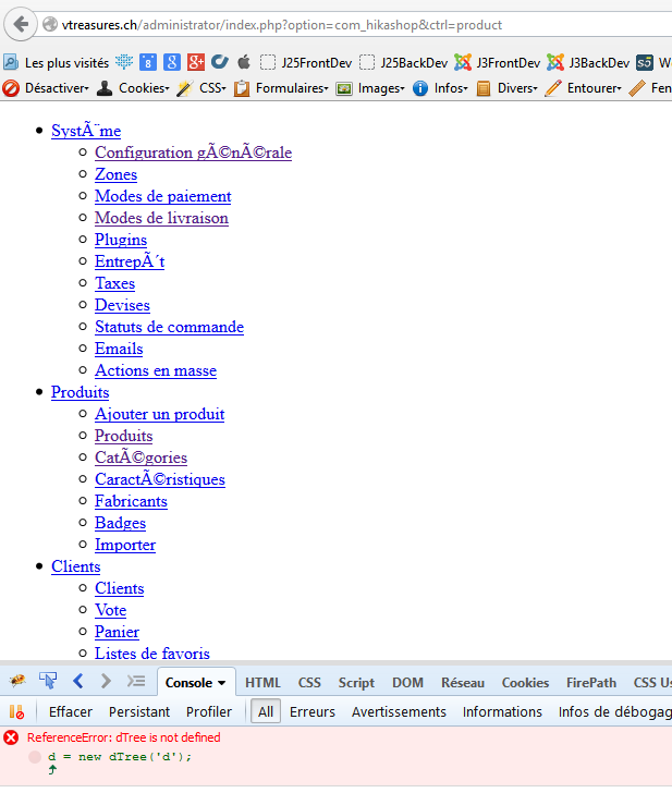

-- HikaShop version -- : Latest
-- Joomla version -- : Latest

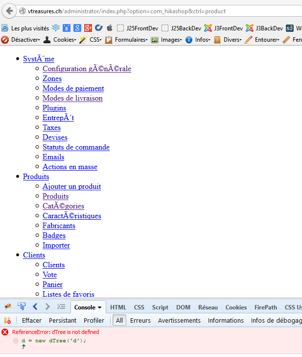

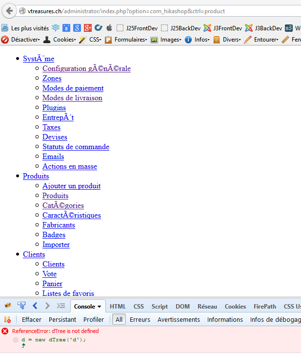

-- Error-message(debug-mod must be tuned on) -- : dTree is not defined
J'ai fait la MAJ de Hikashop sur le site précisé plus haut, mais j'obtiens l'erreur suivante sur la page des produits sur hikashop. Est-il possible de me préciser la marche à suivre pour régulariser ce problème.

Cela indique une erreur fatale d'execution.
Activez le 'error reporting' et "debug mode" de la configuration joomla et réaffichez la page. Regardez en bas et vous aurez le vrai message d'erreur.
Il est normal que vous ayez une erreur JS dans ce cas vu que le processing de la page s'arrête en plein milieu. Cela ne donne cependant aucune information sur la raison du problème.

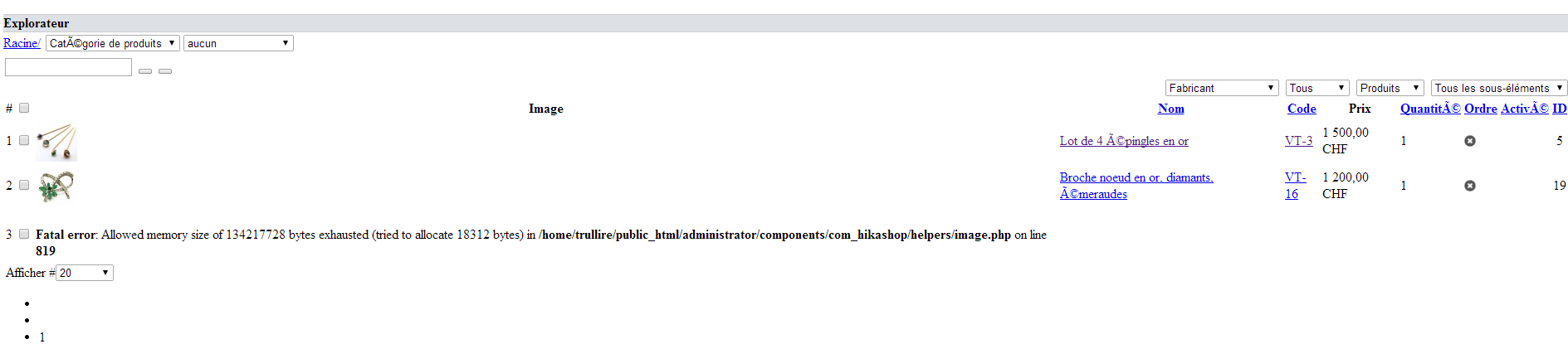

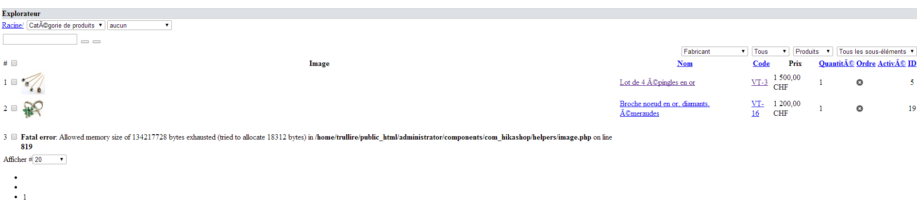

Il y a pas mal de produit sur le site. Et certaines images peut être trop grosse pour le coup, y a t'il un moyen de contourner cette erreur du coup?
Fatal error: Allowed memory size of 134217728 bytes exhausted (tried to allocate 18312 bytes) in /home/trullire/public_html/administrator/components/com_hikashop/helpers/image.php on line 819

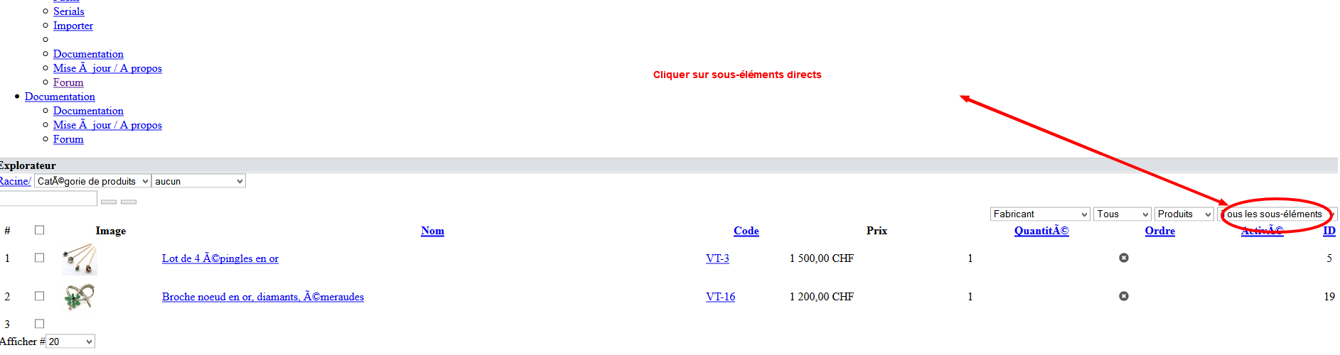

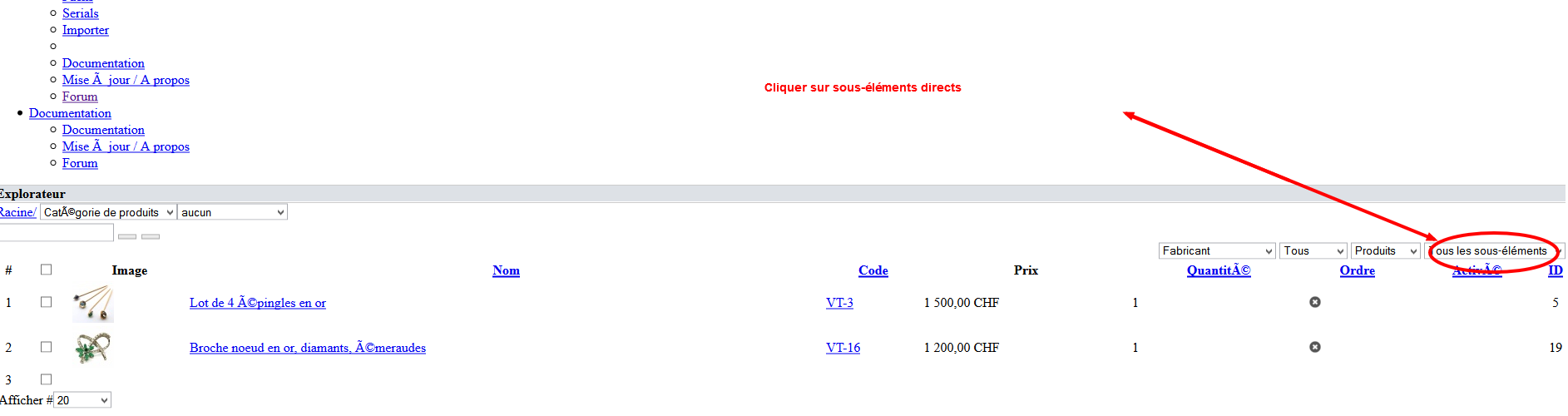

ça ne fonctionne pas, le rechargement pose problème. Ce que je ne comprends pas c'est que les images affichées sont normalement des thumbnails de 50x50 px, comment se peut-il que ça fasse planter le site lorsqu'ils sont chargés.
J'ai pour le moment contourner le problème pour pouvoir traiter un peu des données en cliquant sur : Tous les sous-éléments et choisir dans le menu déroulant : Sous-éléments directs.
En espérant que les produits à modifier ne soient pas dans les catégories à problème.
Une idée de résolution. De même je n'ai pas accsè aux id des photos qui posent problème et je ne sais pas le produit qui plante.
