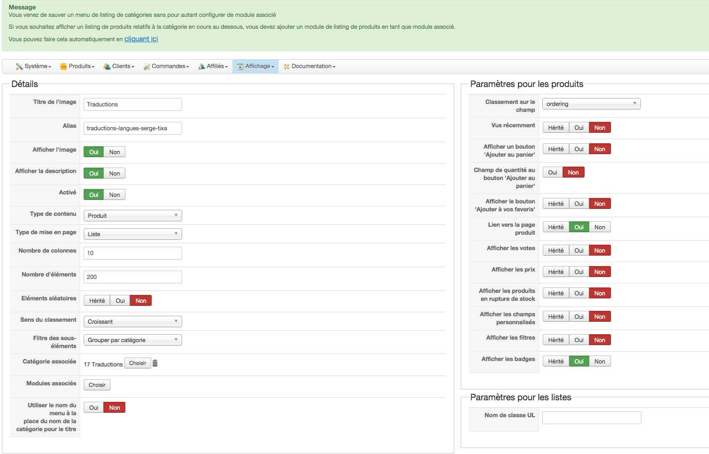

10 years 8 months ago #182735
j'ai rigoureusement la meme chose que l'admin de votre demo
et toujours ce message (que je le ferme ou non)
Message
Vous venez de sauver un menu de listing de catégories sans pour autant configurer de module associé
Si vous souhaitez afficher un listing de produits relatifs à la catégorie en cours au dessous, vous devez ajouter un module de listing de produits en tant que module associé.
Vous pouvez faire cela automatiquement en cliquant ici
impossible de supprimer ce message qui n'apparait pas dans l'admin de votre demo ... mon problème vient sans doute de là
est ce qu'il faut au moins un module derriere meme s'il n'est pas sélectionné ? j'ai essaye avec et sans mais j'ai toujours ce message

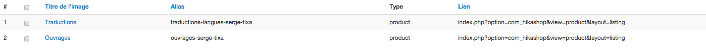

10 years 8 months ago #182806
je n'ai aucun menu de listing de categories et uniquement 2 liens de menu liste de produits (c'est pour un nouveau client je termine et je prend une licence)
<input type="text" name="jform[link]" id="jform_link" value="index.php?option=com_hikashop&view=product&layout=listing" size="50" readonly="" aria-invalid="false">
et 2 captures (celui ci est en listing_list et l'autre en listing_div)
et ici les 2 seuls menus de contenus
Last edit: 10 years 8 months ago by erickb.

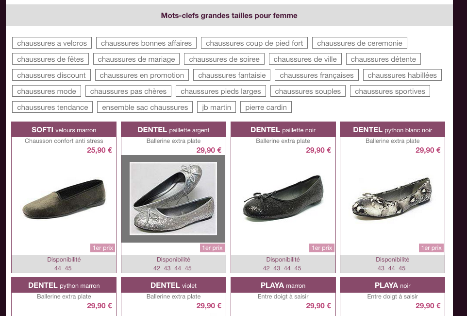

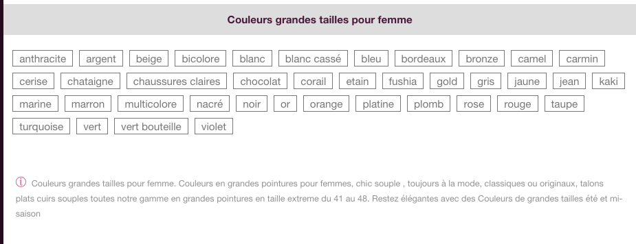

pour illuster le probleme
un liste de categorie normale avec le nom des categories
un liste de categorie normale avec le nom des categories mais dessous apparait une liste de produits, alors que les parametres sont rigoureusement identiques cette liste (submodule) apparait de maniere imprevisible sans que je puisse en determiner la raison
dans Sélectionner les modules pour la liste des produits dans tous les cas un seul est sélectionné (vu qu'il est impossible de ne pas en selectionner du tout)
Last edit: 10 years 7 months ago by erickb.
