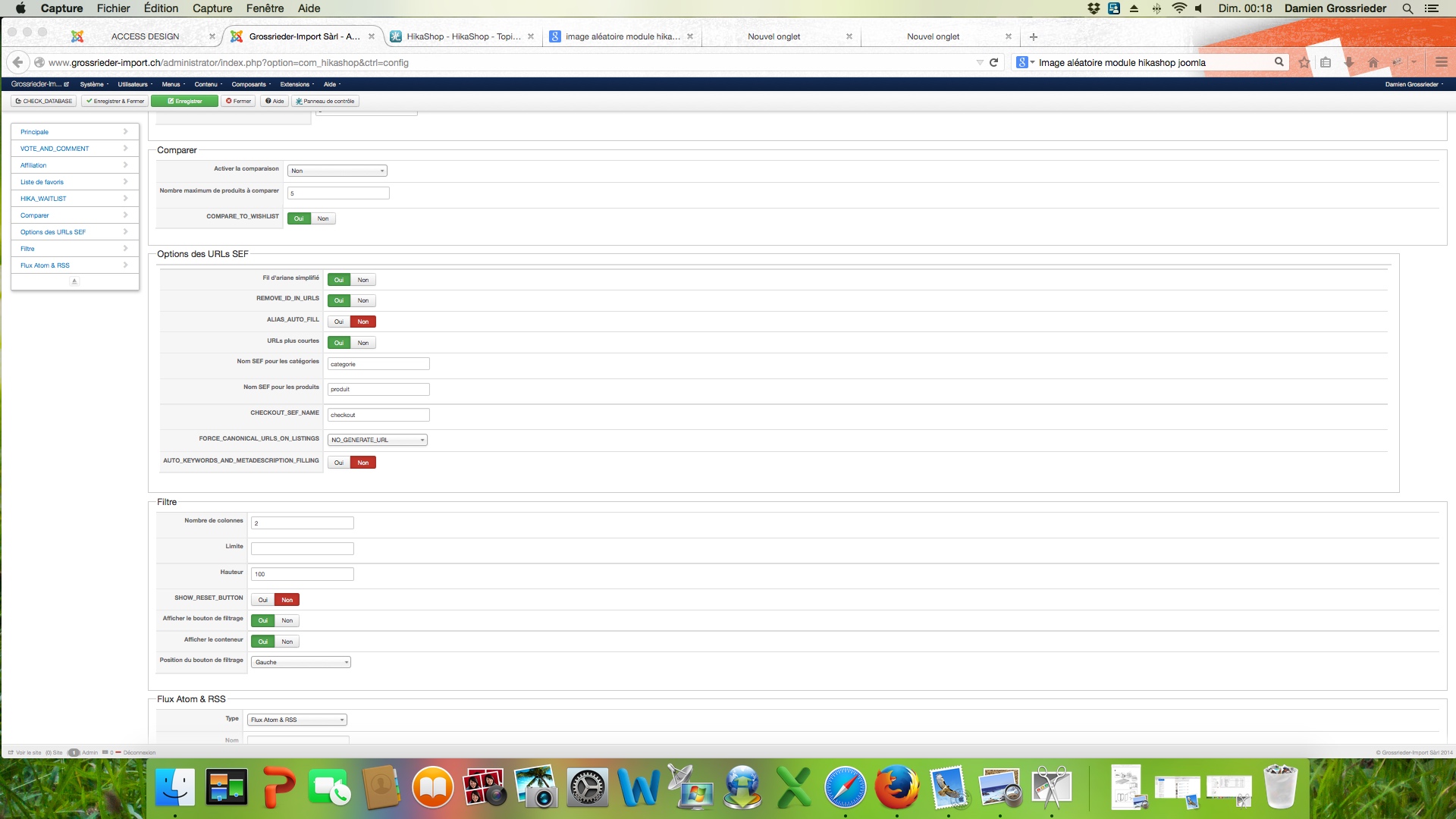

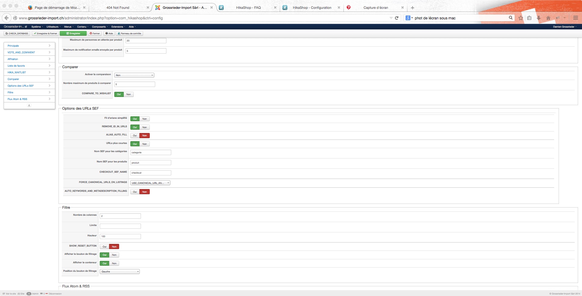

  • Posts: 13
11 years 3 months ago #183219
avec cette configuration sef ça ne fonctionne pas

11 years 3 months ago #183231
Pourtant, en regardant votre site cela a l'air de fonctionner. J'arrive à accéder aux catégories que j'ai testé ainsi qu'à leur produits.
