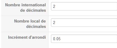

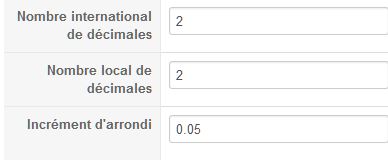

Allez dans le menu Système>Devises, éditez votre devise et entrez 0.05 dans le champs "Incrément d'arrondi". Cela devrait fonctionner ensuite comme vous le souhaitez.

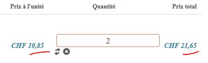

Edit : après tests, ça me semble incorrect ! Sur la page vignette du produit (dans la liste des produits de la catégorie), le montant affiché est de 10.83 CHF. Lorsque j'ouvre la fiche produit, il passe à 10.85 CHF, ce qui fait que pour deux, l'arrondi donne 21.70 alors qu'il devrait être à 10.65 (2 x 10.83 = 20.66 arrondi au plus proche).

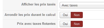

Merci Nicolas, mais cette option est déjà activée, ce qui n'empêche pas le produit d'être affiché à 10.83 (simple arrondi à 2 décimales) dans la liste des produits de la catégorie et à 10.85 (arrondi correct pour la Suisse) dans la fiche du produit. Vis à vis de l'acheteur, il faudrait aussi que ça s'applique dans la liste de catégorie.

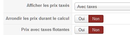

Je répondais à votre autre soucis concernant le calcul durant le passage en caisse pour 2 produits. Si vous avez cette option activée, il est normal d'avoir 10.70 et non 10.65
Concernant le problème d'affichage sur le listing, pourriez vous fournir une capture des options HikaShop de votre menu pour que nous puissions reproduire le problème de notre coté ?

HikaShop arrondi les prix dans tous les cas, peu importe comment vous configurez l'option "Arrondir les prix durant le calcul" de la configuration. Cette option change uniquement la façon dont sont fait les calculs pour soit ne pas faire d'arrondi entre les calculs (et du coup l'arrondi se fait à la fin sur le total HT, comme vous le souhaitez), soit pour les faire entre chaque étape (ce que vous ne voulez pas, et qui est en effet incorrect comptablement en France mais qui est pourtant quelque chose de très commun en ecommerce, voir dans certains pays).
C'est pourquoi il y a une option qui gère les deux modes de calculs, et donc, comme expliqué précédemment, il faut que vous changiez l'option "Arrondir les prix durant le calcul" pour que cela fonctionne comme vous le voulez....

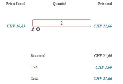

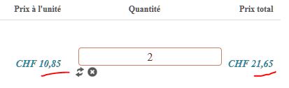

Non, je me méprends pas, et si je parle de pinaillage, c'est à mon niveau parce que cette situation n'a probablement pas, le plus souvent, de conséquences pratiques.
Donc avec l'incrément d'arrondi spécifique à la Suisse et l'arrondi activé dans la configuration générale, j'ai cette discordance entre le prix TTC dans la liste de catégorie et dans la fiche du produit, et le panier se base sur le prix déjà arrondi de la fiche produit.

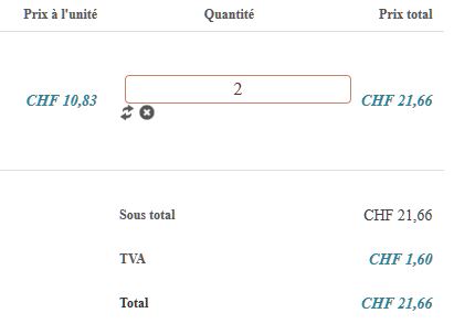

Le prix HT est de 10.03, le taux de TVA de 8% et donc le prix TTC de 10.83
Je viens de désactiver l'arrondi dans la configuration générale, onglet "Principale", cadre "Taxes", en laissant le paramètre d'arrondi 0.05 pour le Franc Suisse ("incrément d'arrondi") dans la gestion des devises.
Dans la liste des produits de la catégorie, j'ai bien comme prix TTC 10.83, ainsi que dans la fiche du produit. A ce niveau donc, c'est plus "homogène". Je précise que dans la fiche du produit, le prix est affiché TTC, sans mention du prix HT et de la TVA.
Mais du coup, dans le panier, si le calcul est correct (21.66 pour deux exemplaires), et que je n'ai pas de frais de port, le total reste à 21.66 sans que l'arrondi soit passé à 21.65 donc (pas plus d'arrondi s'il y a des frias de port).
Ce qui semble vouloir dire que si l'arrondi n'est pas activé dans la configuration générale, cet incrément d'arrondi spécifique à la devise n'est pas pris en compte dans le panier.
