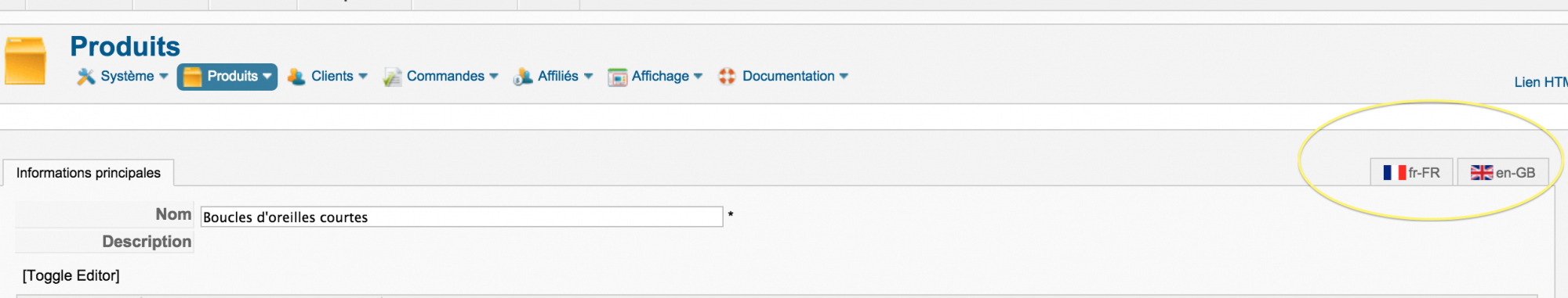

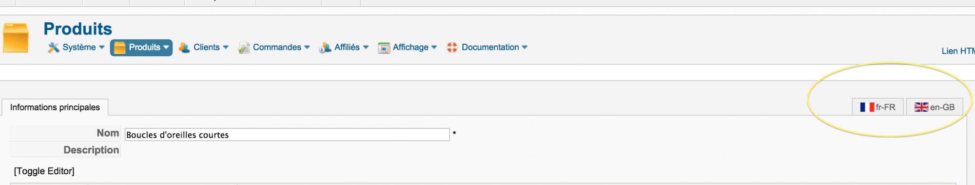

J'ai réinstallé Hikashop, mais je cherche les petites icônes de langues et je ne les trouve pas.
J'ai pris une capture d'écran d'un autre site que j'ai fait par le passé avec Hikashop et vous retrouvez en haut à droite ces icônes.
Devraient-elles toujours être là?
10 years 6 months ago #230213
Merci de regarder cette page de documentation et d'être certain de bien utiliser une version commerciale d'HikaShop.
www.hikashop.com/support/documentation/i...ct-form.html#special
