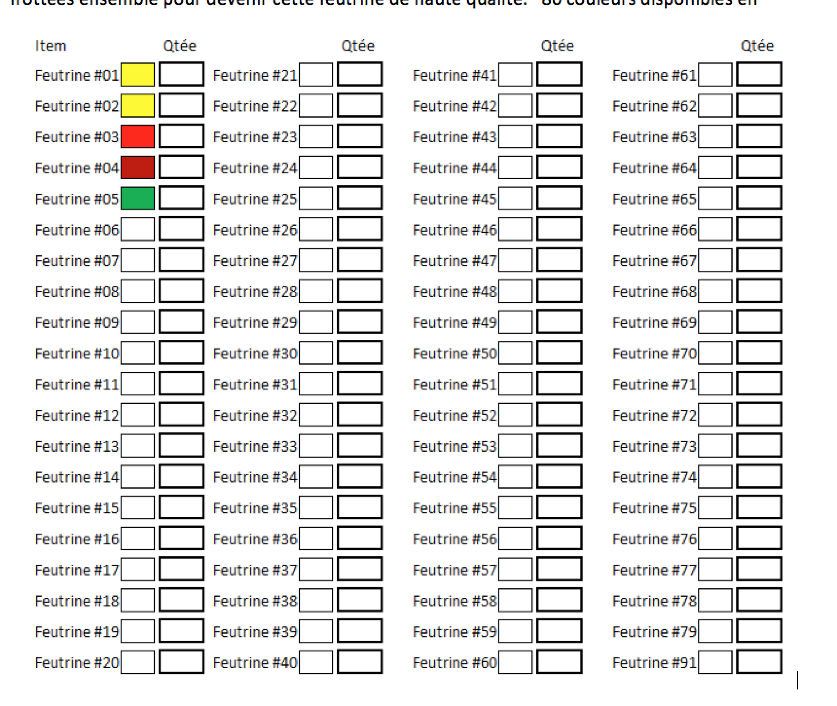

-- url of the page with the problem -- : www.lemandragore.gestimark.info/fr/bouti...c/category_pathway-2
Nous avons beaucoup de variante et cela fait en sorte que le client doit défilerla page vraiment longtemps. Y'a-t-il un moyen de réduire cosidérablement la taille des images (thumnail) des cette page sans pour autant que ça affecte la grosseur de tous les thumnail dans la boutique? Et/ou de les mettre sur deux ou trois colonnes dans les desktops (voir pièce jointe pour un exemple) ?

Il est facile de réduire la taille des images avec du CSS:
.hikashop_variants_table img{ height: 30px !important; }
Avoir plusieurs colonnes n'est pas impossible mais cela va demander la contribution d'un développeur de votre coté pour modifier le code du fichier show_block_characteristic via the menu Affichage>Vues.
