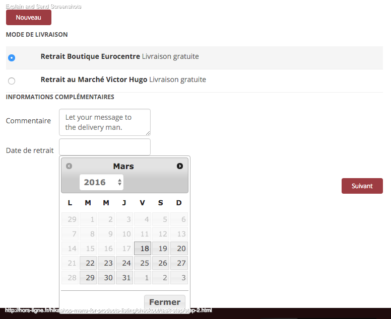

1. 2. 3. J'ai envisagé la solution des entrepôts, mais cela ne fonctionne que sur plusieurs produits.
Exemple :
- J'ai un produit A qui n'est retirable que dans la boutique "A" et un produit "B" qui n'est retirable que dans la boutique "B".
- Via une restriction par entrepôts, je pourrais assigner une champ personnalisé "deliverydate" différent à chaque magasin.
- Cette solution ne fonctionne pas si mes produits "A" et "B" sont retirables dans mes deux magasins "A" et "B".
4. J'ai bien noté qu'il n'y avait pas de restriction concernant les jours de disponibilités d'une méthode de livraison.

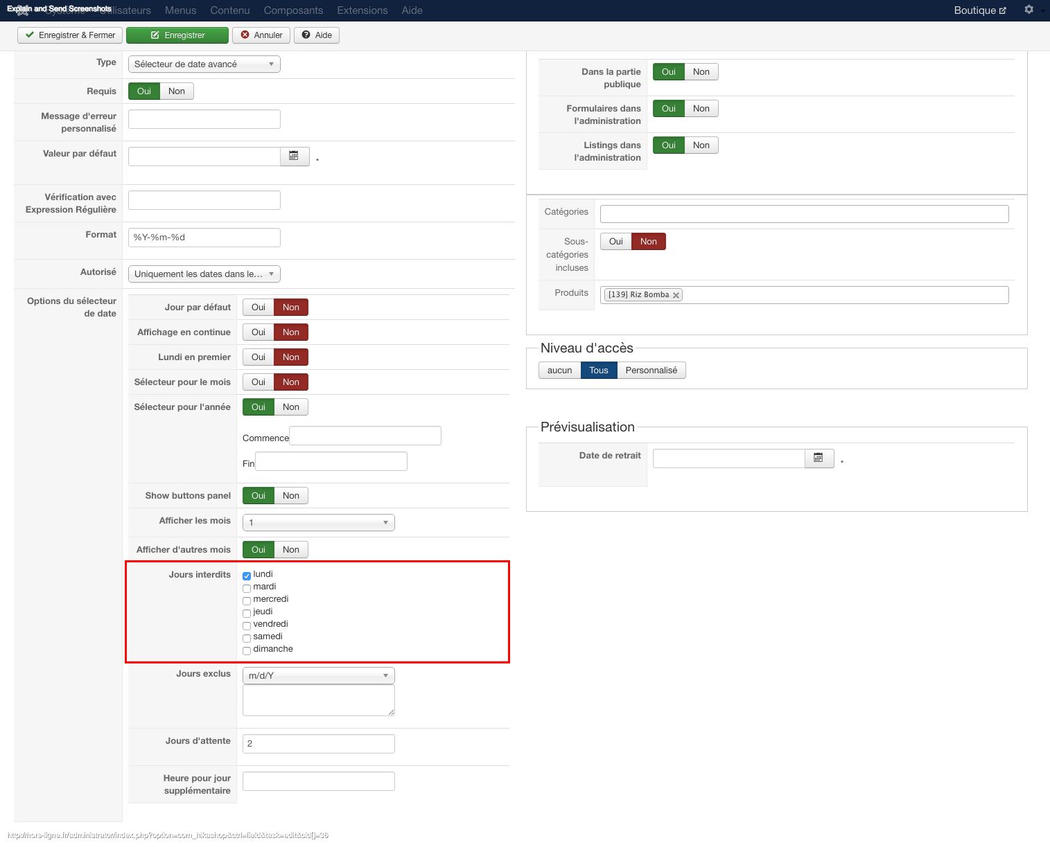

Cependant, le champ personnalisé "deliverydate" permet bien de cocher des "Jours interdits" (capture d'écran 1) pour un retrait en magasin.
- Capture d'écran 2 : je souhaiterais qu'un produit "A" soit retirable dans mon magasin "A" et "B" et que selon la case de retrait cochée les "jours interdits" soient différents.
Cela est-il possible ?
Merci

10 years 5 months ago #233373
Non il n'y a pas d'option pour cela.
Mais c'est faisable avec le développement d'un plugin.
Voici comment je verrais la chose:
- un champs personnalisé de la table "produit" permet de sélection dans chaque produit s'il est disponible dans le magasin A et/ou B.
- un champs personnalisé de la table "order" et de type "advanced date picker" permet de sélectionner le jour de retrait pour le client.
- créer un plugin de type hikashopshipping qui implémenterai the trigger onShippingDisplay pour filtrer les méthodes de livraison en fonction du champs personnalisé avec la sélection du magasin.
- il suffira ensuite de modifier le code du plugin advanced date picker ( plugins/hikashop/datepickerfield/datepickerfield_class.php ) pour changer les jours d'exclusion (
take.ms/hCH0e )
en fonction du magasin sélectionné par l'utilisateur via les méthodes de livraison.
