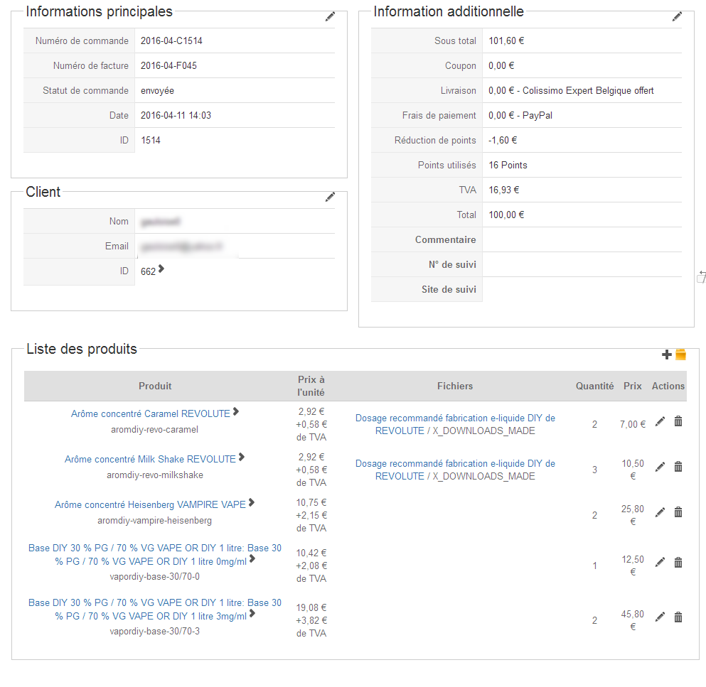

Serait-il possible d'avoir une capture de tous les détails de la commande (vous pouvez cacher les noms/adresses) ?

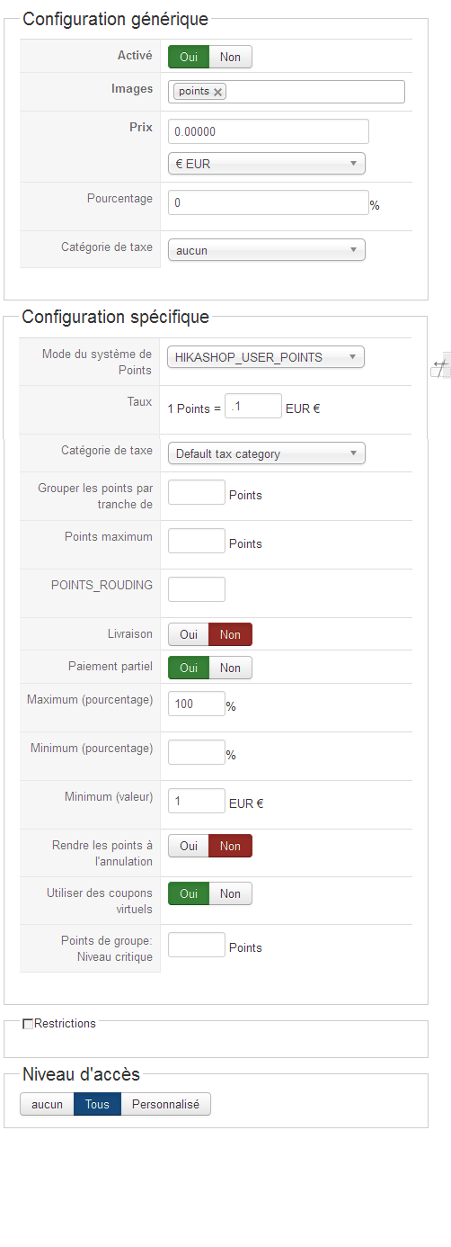

>Comment est actuellement configuré le plugin de paiement user points ?
...A peu de choses près comme sur la copie d'écran postée par Philip sur le précédent post cité en référence ( www.hikashop.com/media/kunena/attachments/34318/userpoint.png ) :

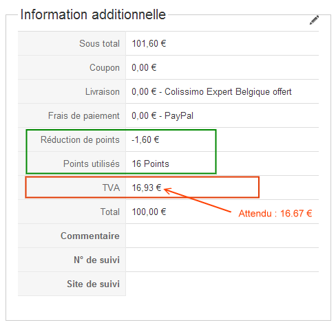

Voici :
Le total TTC avant réduction est correct : 101.60 €.
Le total TTC après réduction (= 1.60 € acquis avec des points) est correct : 100.00 €.
...mais la TVA est fausse : on attend une TVA de 16.67 €, et non pas de 16.93 €.
Pour rappel, ce même problème a été soulevé en septembre dernier ( www.hikashop.com/forum/discount-coupon/8...nts-de-fidelite.html ), puis à nouveau en février ( www.hikashop.com/forum/discount-coupon/8...nts-de-fidelite.html ).
Ce souci est très gênant sur le plan comptable car toutes les factures de commandes comportant des réduction de points sont à refaire manuellement (et il est évident que plus élevé est le nombre de points utilisés dans une commande, plus inexacte est la TVA).

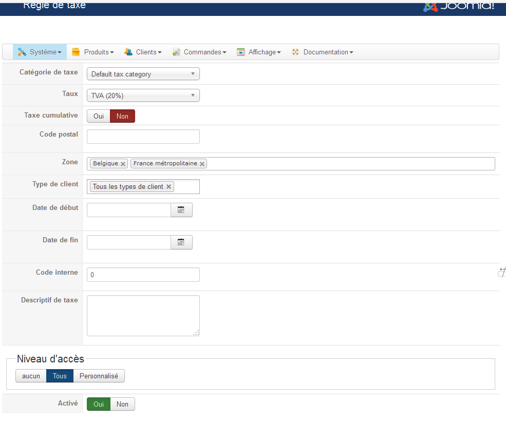

> Donc d'après vos captures et ce que vous dites, j'en conclu que vous n'avez pas de règles de taxe qui s'applique sur "default tax category" dans le menu Système>Taxes.
Voici le réglage dans Système > Taxes > Default tax category :

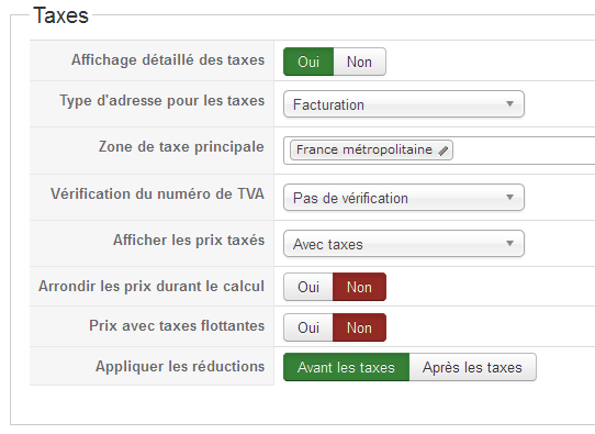

Et voici les taxes dans la configuration générale (= Système > Configuration générale > Taxes), car il se pourrait aussi que le problème vienne de là (?) :
Si aucune de ces 2 copies d'écran ne vous permet de m'aider, je peux vous transmettre un accès backend (svp faites-moi alors savoir par quelle voie).

C'est juste une question de mode de calcul.
Les taxes sont ajoutés à la réduction de points alors que vous voulez l'inverse. Cela vous semble correct de votre point de vue Français où les taxes sont appliqués par défaut sur les prix. Mais ça l'est moins pour un américain qui voit normalement les prix sans taxes et le prix TTC variant entre chaque états/county, il est normal de se baser sur le prix hors taxes de leur point de vue.
Dans vos exemple, cela voudrait dire que les Français et les belges auraient une réduction de 1.60€ alors que les autres auraient une réduction de 1.28€ alors qu'ils ont aussi 16 points qui devrait donner droit à 1.60€ de réduction.
Enfin, si vous voulez avec une réduction de 1.60 TTC, au lieu d'avoir un taux de 1 point = 0.1€, vous pouvez adapter le taux pour compenser la TVA. Là n'est pas votre problème.
Votre problème est ailleurs: La TVA n'est pas du tout appliquée aux points.
D'après vos captures, le problème pourrait venir de la zone sélectionnée: vous utilisez la france métropolitaine pour les taxes alors que c'est la zone pays france qui est utilisée pour les adresses.
