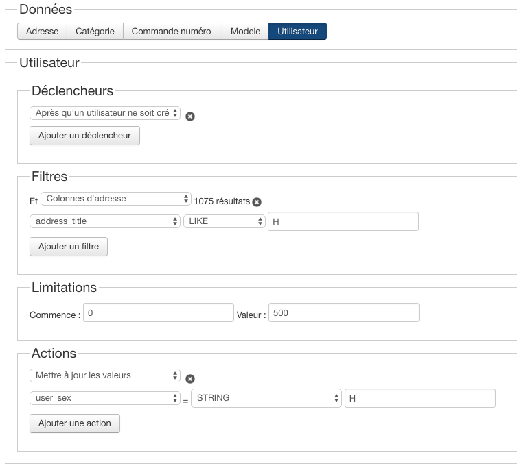

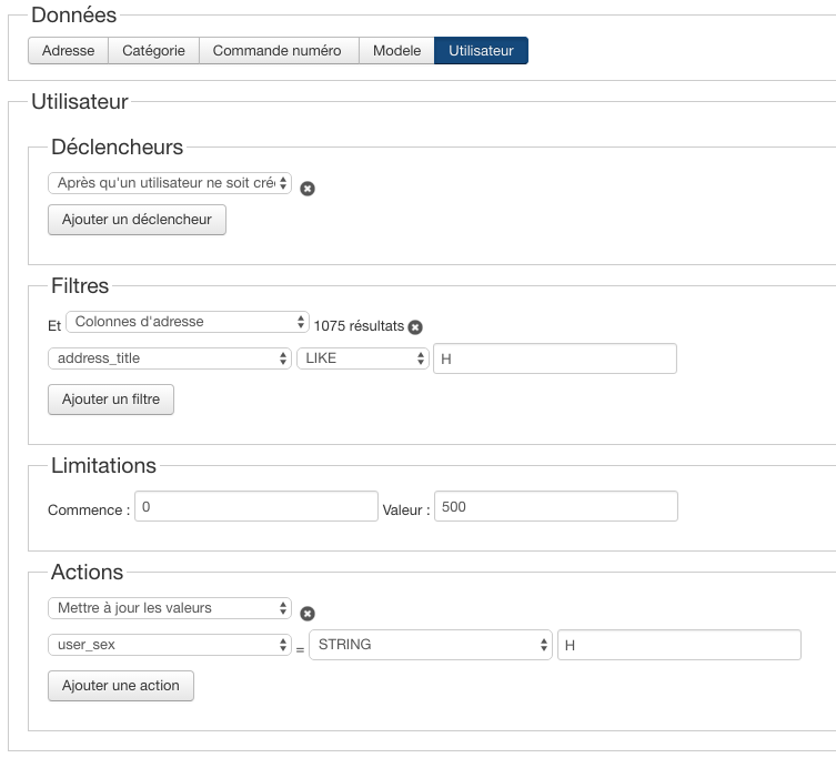

j'essaye une action de masse
j'ai un champ perso user_sex dans la table #__hikashop_user
quand un utilisateur s'enregistre j'ai 2 valeurs pour #__hikashop_address.address_title -> H ou F
je veux que cette valeur aille dans #__hikashop_user.user_sex
le champ perso user_sex a une valeur par defaut = F
voici mes parametres mais ca ne marche pas
en enlevant les limitations dont j'ignore le sens c'est pareil

10 years 4 months ago #238311

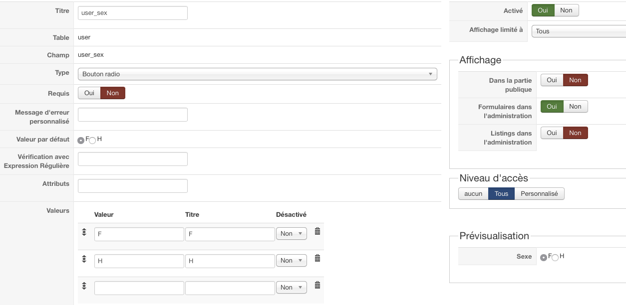

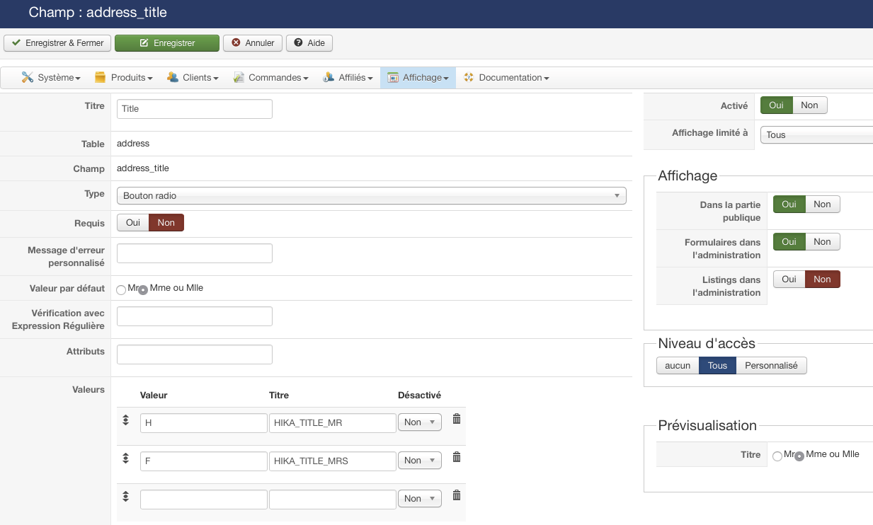

L'action en masse semble être correctement paramétrée, pouvez vous me donner une impression d'écran de votre champ personnalisé "address_title" ?

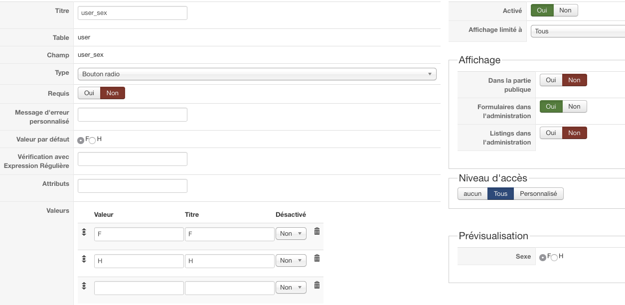

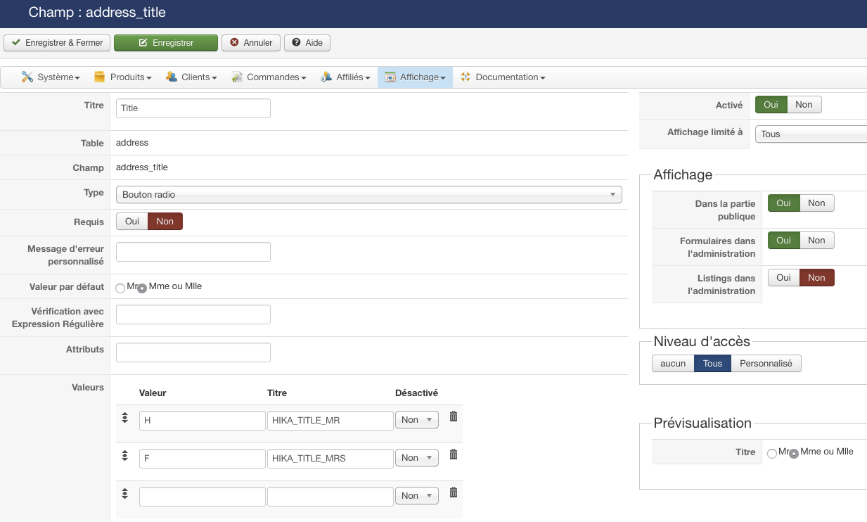

10 years 4 months ago #238425
Voici les 2 captures d'ecran des 2 champs concernés

  • Posts: 2693
  • Thank you received: 73
10 years 4 months ago #238426
10 years 4 months ago #238508
Tout me semble toujorus correct, si jamais vous cliquez sur le bouton "Process" dans l'action en masse, est-ce que les valeurs sont correctement mises à jour ?
Si oui, le soucis vient du trigger utilisé, il faudrait alors utiliser un trigger temporel.

Je viens de reproduire le soucis en local, en fait le problème vient de la temporalité des évènements.
En effet l'utilisateur est créé avant son adresse, donc même avec le trigger "Après la création de l'utilisateur" l'adresse n'est pas encore existante, on ne peut donc pas traiter les données car les données de l'adresse ne sont pas dans les data de l'utilisateur.
Il faut donc mettre en place un action en masse avec une éxecution périodique basé sur un temps et non un évènement.

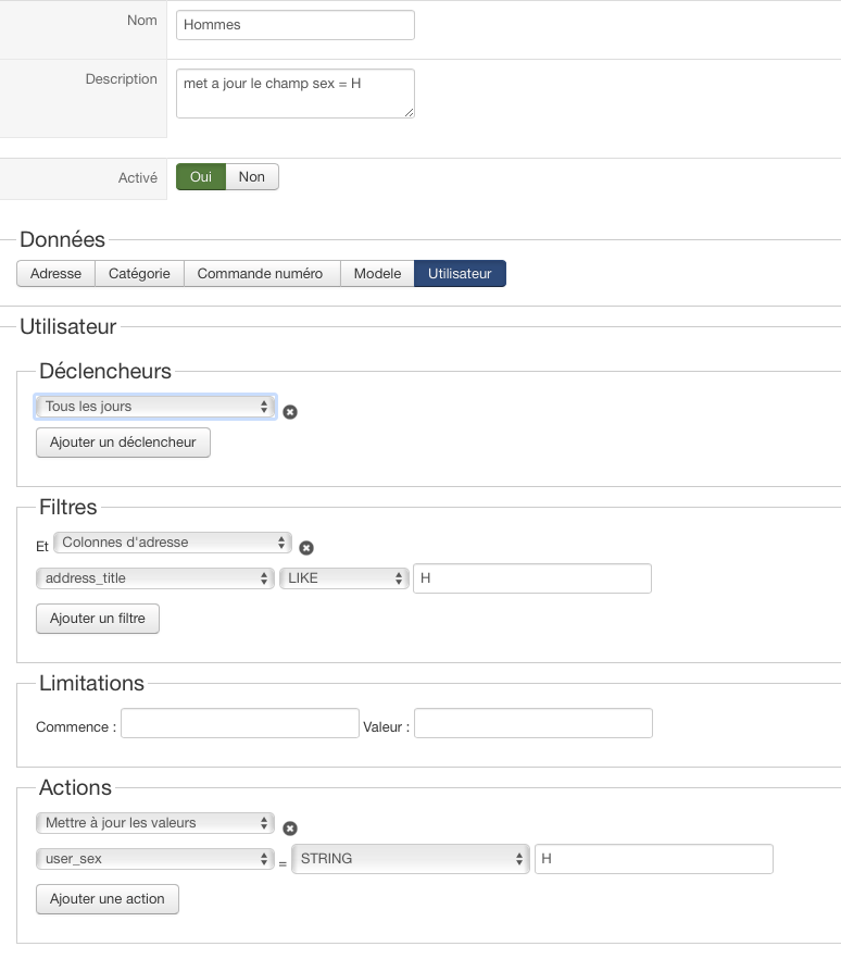

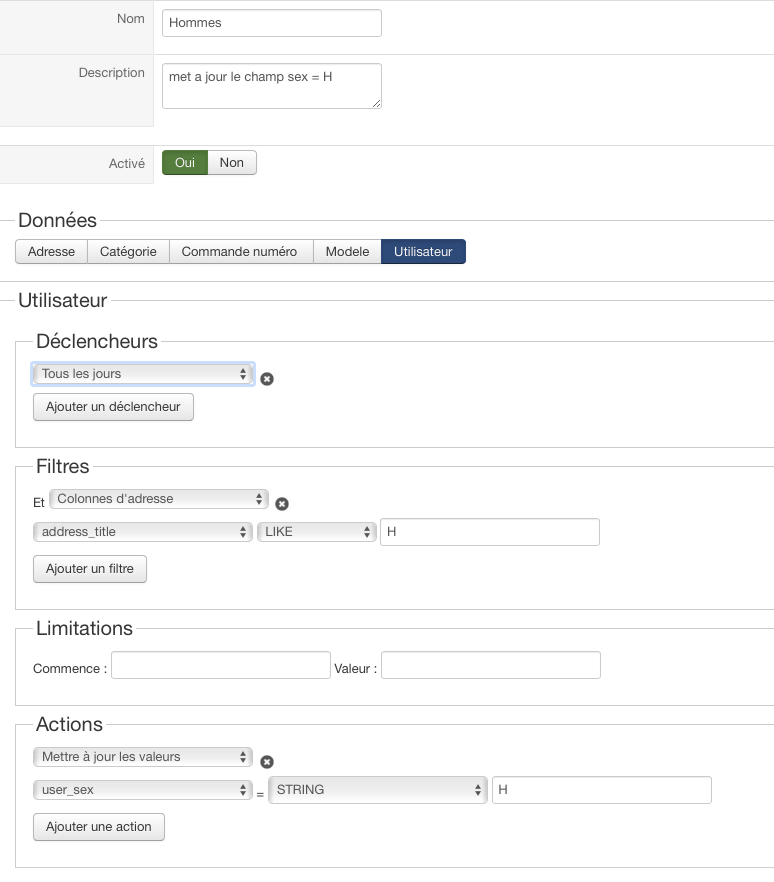

J'ai bien mis un declencheur sur tous les jours mais rien ne se passe
Si je vais dans les tache cron la prochaine execution etait datee de 2009 et aucune date de derniere execution
si je clique sur /index.php?option=com_hikashop&ctrl=cron le cron s'execute et les dates sont bien mises à jour

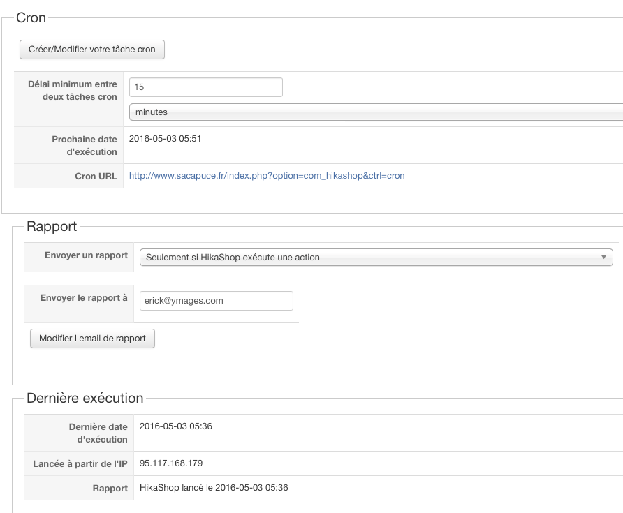

10 years 3 months ago #238968
C'est qu'il y a un soucis avec votre configuration de la cron.
Est-ce que vos paramètres dans Configuration > Cron son correctes ?
L'url de votre site est-elle associée à votre souscription: www.hikashop.com/my-account/your-subscriptions.html

10 years 3 months ago #239096
Si il n'y avait pas de date de dernière exécution et que la prochaine était en 2009, non les paramètres ne sont pas corrects quelque part.
Le fait de cliquer sur l'url va faire un appel direct à la cron en local, donc oui via le lien ça fonctionne.
Mais si ça ne fonctionne pas de manière automatique comme ça le devrait c'est probablement un soucis d'url rattachée à votre souscription HikaShop.

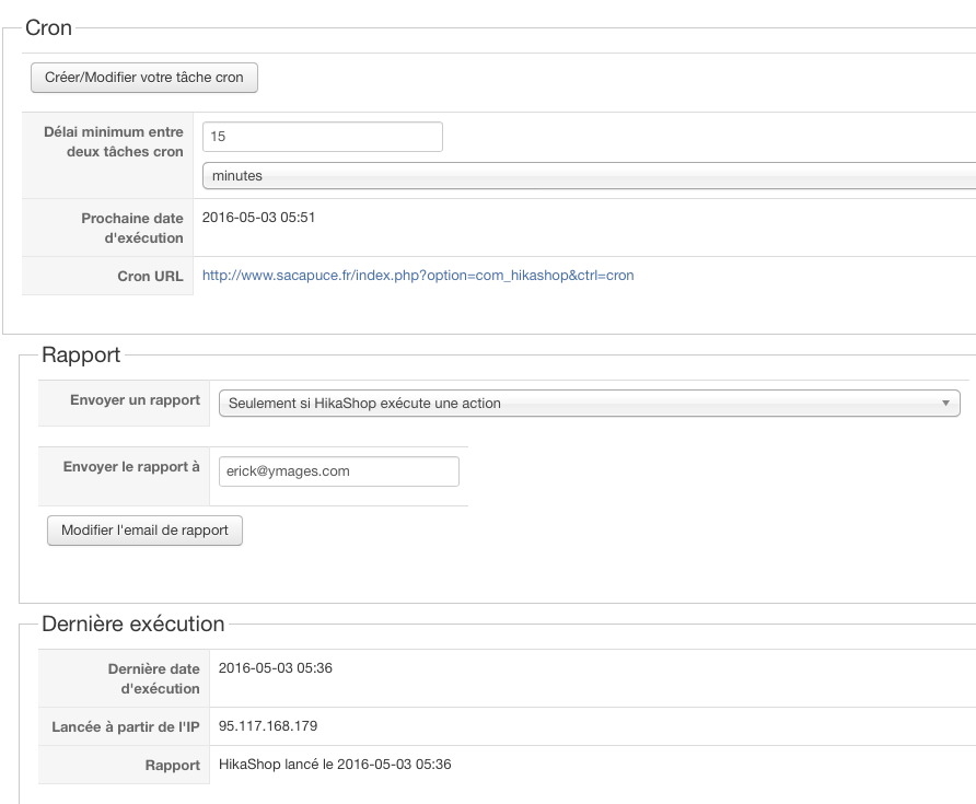

10 years 3 months ago #239137
La souscription HikaShop est a jour pour 2 ans HikaShop Business 2.6.3 [1605031612]
si je lance la tache cron manuellement en cliquant sur l'URL j'ai le message
HikaShop lancé le 2016-05-04 12:46
Taux mis à jour avec succès
les Taux ?
L'action de masse ne marche pas du tout
voici 2 captures d'ecran
La tache indiquee comme lancee est celle que j'ai execute manuellement
Last edit: 10 years 3 months ago by erickb.
10 years 3 months ago #239143
Le problème vient définitivement de votre Cron.
Il faut cliquer sur le bouton "Créer/Modifier votre tâche cron" et la configurer de nouveau pour valider ce service.
Cela à dû se désactiver suite à une expiration de licence.
