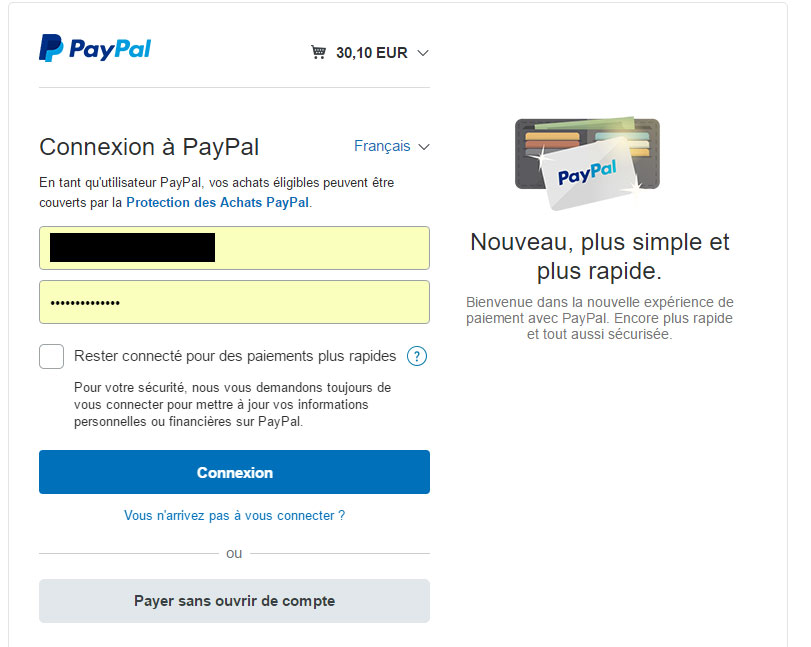

Je me demande si par hasard il n'arriverai pas sur la page paypal, mais comme il arrive sur la page avec le choix "connexion compte paypal" et en petit dessous "payer sans ouvrir de compte" c'est peut être ça le problème.
Il ne serai pas possible d’amener directement les clients sur "payer sans ouvrir de compte" ?
J'avais réussi a bidouillé le truc avec une astuce sur virtuemart à une époque... Vous n'auriez pas une idée ?
Merci:(

En tout cas, s'il y a également une astuce pour basculer directement sur la page paiement et non connexion paypal, je suis preneur ;)

Pour bascule vers la page de paiement, il faut voir avec le support PayPal. Je crois avoir déjà vu passé une histoire avec un paramètre à rajouter, ou alors avec une option dans le compte marchand PayPal, mais je ne sais plus exactement. Le support PayPal saura vous répondre.
