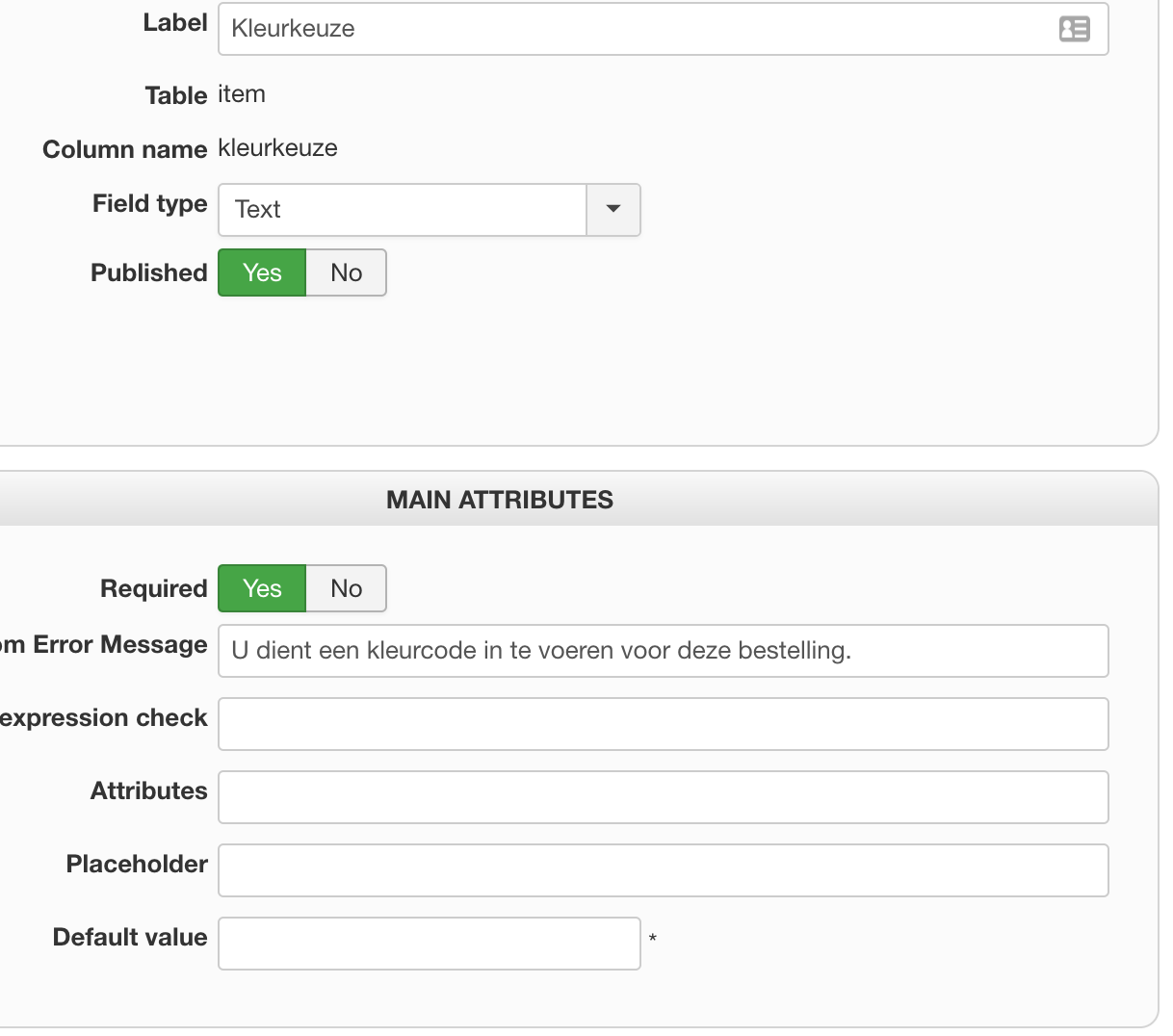

I use some input fields and need validation:
So required YES
Custom Error Message: U dient een kleurcode in te voeren voor deze bestelling.
But on the frontend nothing happens when this field is empty
What do i need to make this work?
Kind regards René
