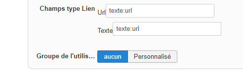

Depuis peu (j'ignore depuis quelle MAJ précisément) le custom filed de type "lien" semble buguer.
En effet et lors de l'édition d'un produit, il existe deux inputs associés à ce type de cutom fields :
- 1 input intitulé "URL"
- 1 input intitulé "Texte"
Lorsqu'on enregistre par exemple la config suivante :
url : Mon URL
texte : Mon texte
La page se rafraîchit et on retrouve la config suivante :
url : Mon texte:Mon URL
texte : Mon texte:Mon URL
Constatez-vous également ce problème ?

En effet, nous n'avions pas prévu que vous pouviez ne pas mettre d'URL dans le champs "URL" du champs personnalisé.
Mettez une URL comme vous êtes supposé le faire et vous verrez que cela fonctionnera.
Nous allons ajouter un patch dans la prochaine version pour que cela fonctionne quand même correctement dans tous les cas.
