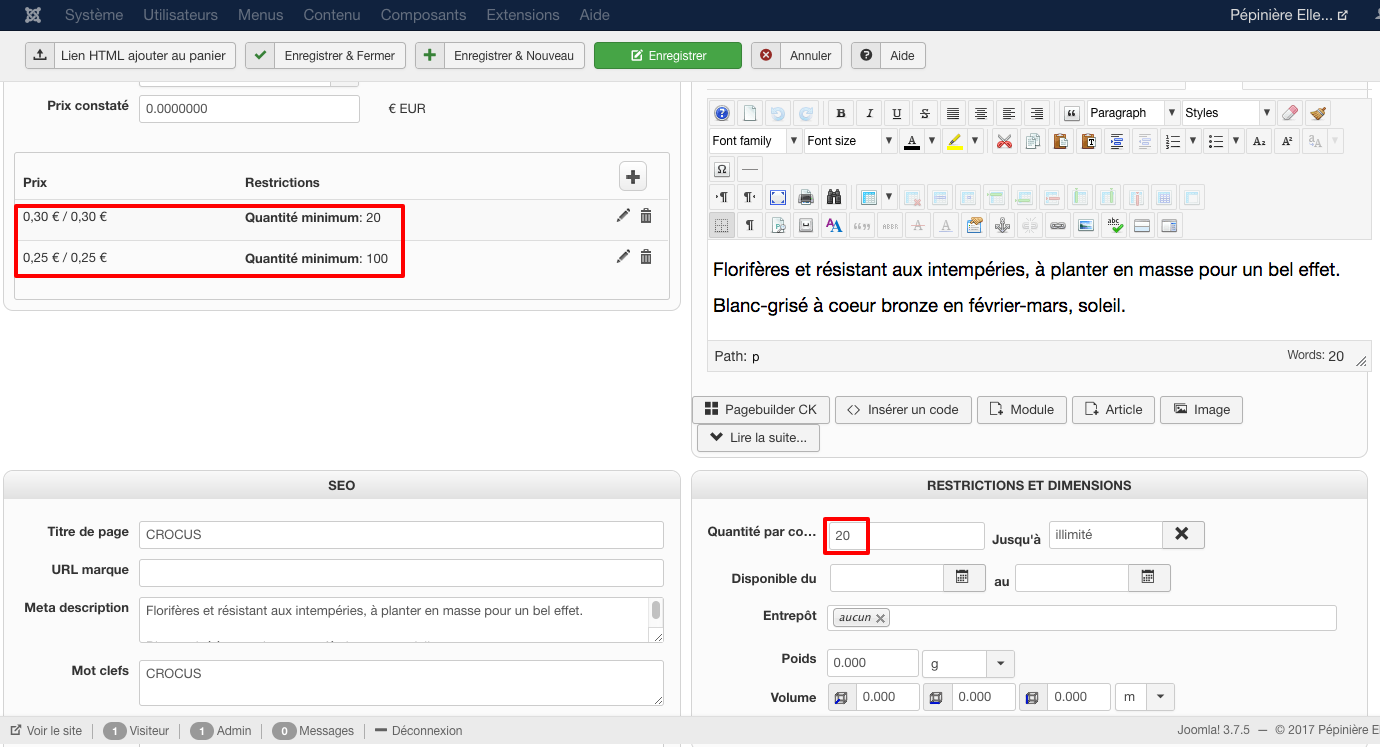

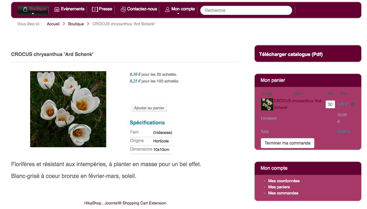

je souhaiterais vendre des plantes par lot de 20 ou 100 mais rencontre des difficultés.
Le prix pour 20 plantes est de 6 euros, pour 100 de 25 euros.
1. si je tape 10, Hikashop en corrigeant de lui même en affichant la quantité minimale soit 20.
2. si je tape 30, il m'affiche le prix de 9 euros or ce ne peut être un nombre impair (30, 50, 70 ..., capture 2)
3. si je tape 100, le prix est de 25 euros donc c'est OK.
j'ai du divisé le prix de la plante (6 euros/20=3 cts et 25/100=25cts) pour avoir ces résultats mais quand j'affiche le produit Hikashop affiche (capture 1) :
0,30 € pour les 20 achetés.
0,25 € pour les 100 achetés.
ce qui n'est pas correct car ce devrait être 6 et 25 euros.

En utiliser le système de prix multiples avec restriction de minimum de quantité, ce que vous décrivez est normal.
En effet, rien n'oblige le système à forcer des "pas" de quantité dans votre configuration du produit.
Donc l'utilisateur peut très bien acheté 11 pots et il paiera 11*0.3
Il y a deux solutions à votre problématique:
1. Vous pouvez créer les différents prix unitaire avec les différentes quantité que vous voulez autoriser dans votre produits.
Par exemple:
20 -> .3
40 -> .3
60 -> .3
80 -> .3
100 -> .25
200 -> .25
Et ensuite changer l'option "Mise en page du champ de quantité" de votre produit en "Afficher par prix" et à la place du champs de quantité avec les - et +, vous aurez une liste déroulante avec les différents choix possibles comme configurés dans vos prix.
2. Vous pouvez utiliser le système de caractéristiques.
Créer une caractéristique "nombre de pots" et les différentes valeurs que vous voulez possible. Puis ajoutez cette caractéristique à votre produit et allez dans l'onglet "variantes" pour ajouter et configurer les différentes variantes que vous voulez.
Pour chaque variante, mettez le prix total souhaité.
Vous aurez ainsi une liste déroulante pour le nombre de pots en plus du champs de quantité et lorsque vous changerez le nombre de pots souhaités, le prix sera mis à jour sur la page en fonction.
