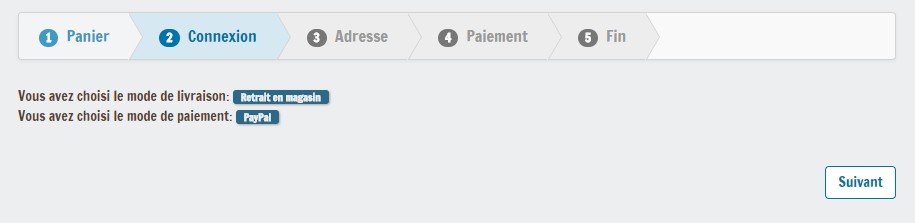

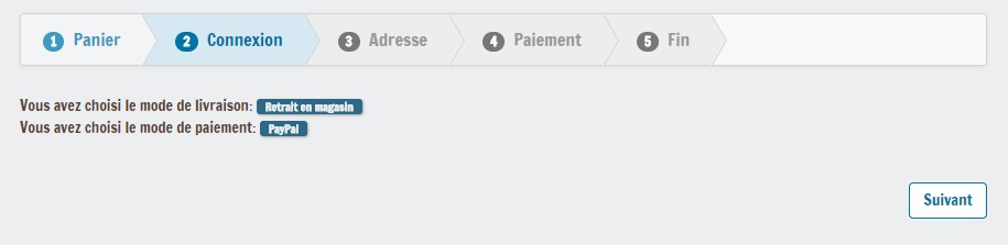

Bonjour
Je commence à faire des tests et j'ai le souci suivant;
Hikashop m'affiche d'office : vous avez choisi mode de paiement paypal, et vous avez choisi le mode de livraison: retrait en magasin
Ou ai-je mal paramétré ?
J'ai en effet paramétré plusieurs modes de paiement et plusieurs modes de livraison
Merci pour votre aide
  • Posts: 85883
  • Thank you received: 14120
7 years 11 months ago #295793
Quand HikaShop charge un panier en mémoire, il présélectionne automatiquement une méthode de livraison et une méthode de paiement (la première disponible).
Ce que vous voulez, c'est changer votre "flux de passage en caisse" dans la configuration HikaShop pour mettre "statut" vers la fin (en tout cas après "paiement" et "livraison". Ainsi, l'affichage des méthodes sélectionnées se fera après leur sélection par le client, ce qui est plus logique en effet.

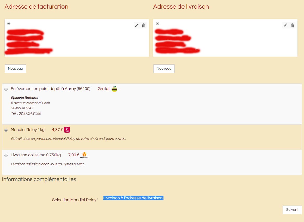

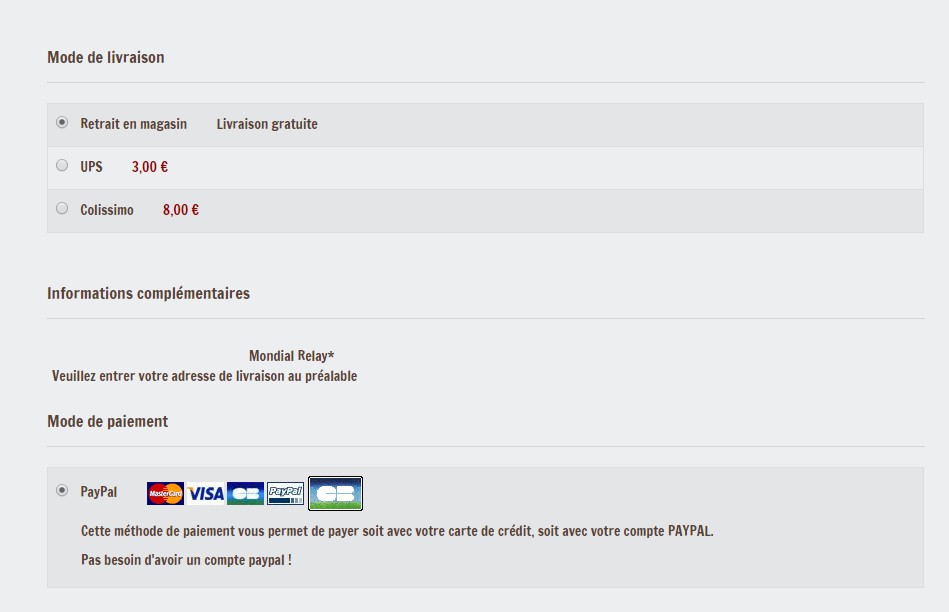

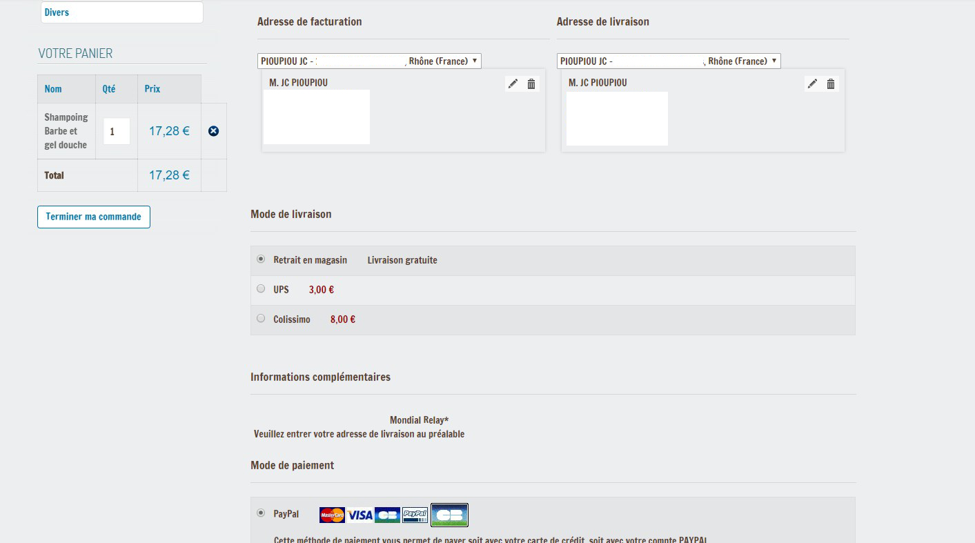

7 years 11 months ago #296212
Je suis désolé, mais malgré tous mes efforts (lecture de la doc, forum etc) je n'arrive pas à paramétrer correctement mondial relay
(le plug in semble correctement parametré : code client, code API etc en suivant votre doc)
Mon problème est que :
1 - Mondial relay ne s'affiche pas comme mode de livraison mais en informations complémentaires
2 - Il me demande une adresse de livraison même lorsqu'elle est enregistrée et affichée en Front end
En pièces jointes, deux captures explicatives de mon souci
Mille mercis pour votre assistance
J.C. D.

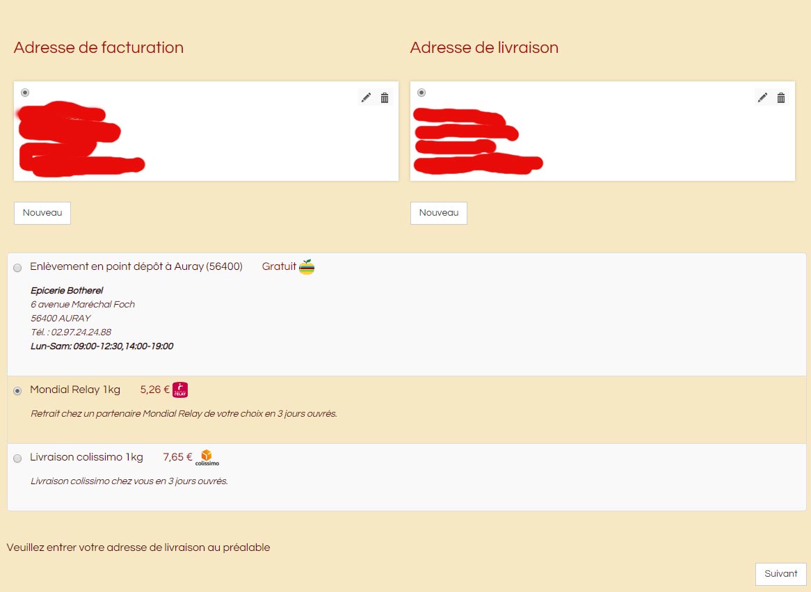

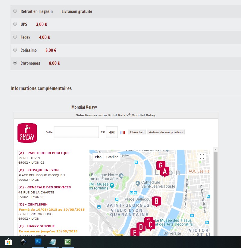

  • Posts: 37
7 years 11 months ago #296213
J'ai un peu progressé en mettant en place "envoi moins cher", mais le problème n'est résolu qu'en partie dans la mesure ou, d'office, Mondial relay s'affiche avec la carte alors que je voudrais que ce soit un mode de livraison comme un autre, le plan ne s'affichant qu'ensuite....
Comment faire?
Mille mercis
En pièce jointe capture d'écran
7 years 11 months ago #296223
Mondial Relay n'est utilisable pour le moment qu'en mode custom field et n'est donc pas un mode de livraison comme les autres, il vous servira simplement à sélectionner un point relais.

  • Posts: 85883
7 years 11 months ago #296255
Pour Mondial relay, le plugin que nous proposons combiné à une méthode de livraison "manual" permet de faire cela.
Le seul problème, c'est qu'il n'y a pas d'option pour restreindre la sélection d'un point relai à seulement certaines méthodes de livraison.
Du coup, j'ai travaillé la dessus aujourd'hui, et je viens de publier une nouvelle version du plugin Mondial Relay qui dispose d'une option additionelle en dessous de la clef Maps API pour gérer cette restriction:
www.hikashop.com/support/documentation/2...h-mondial-relay.html
Il suffit de retélécharger le plugin pour avoir l'option dans le champs personnalisé:
monosnap.com/file/ODBzMV3fPDiw5qPSV1CVRy9sCo65pN

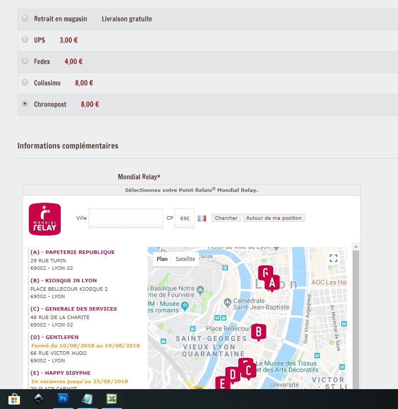

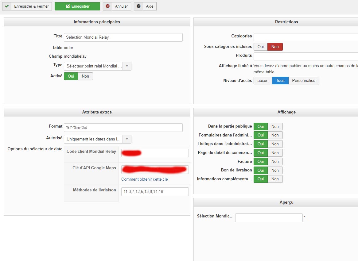

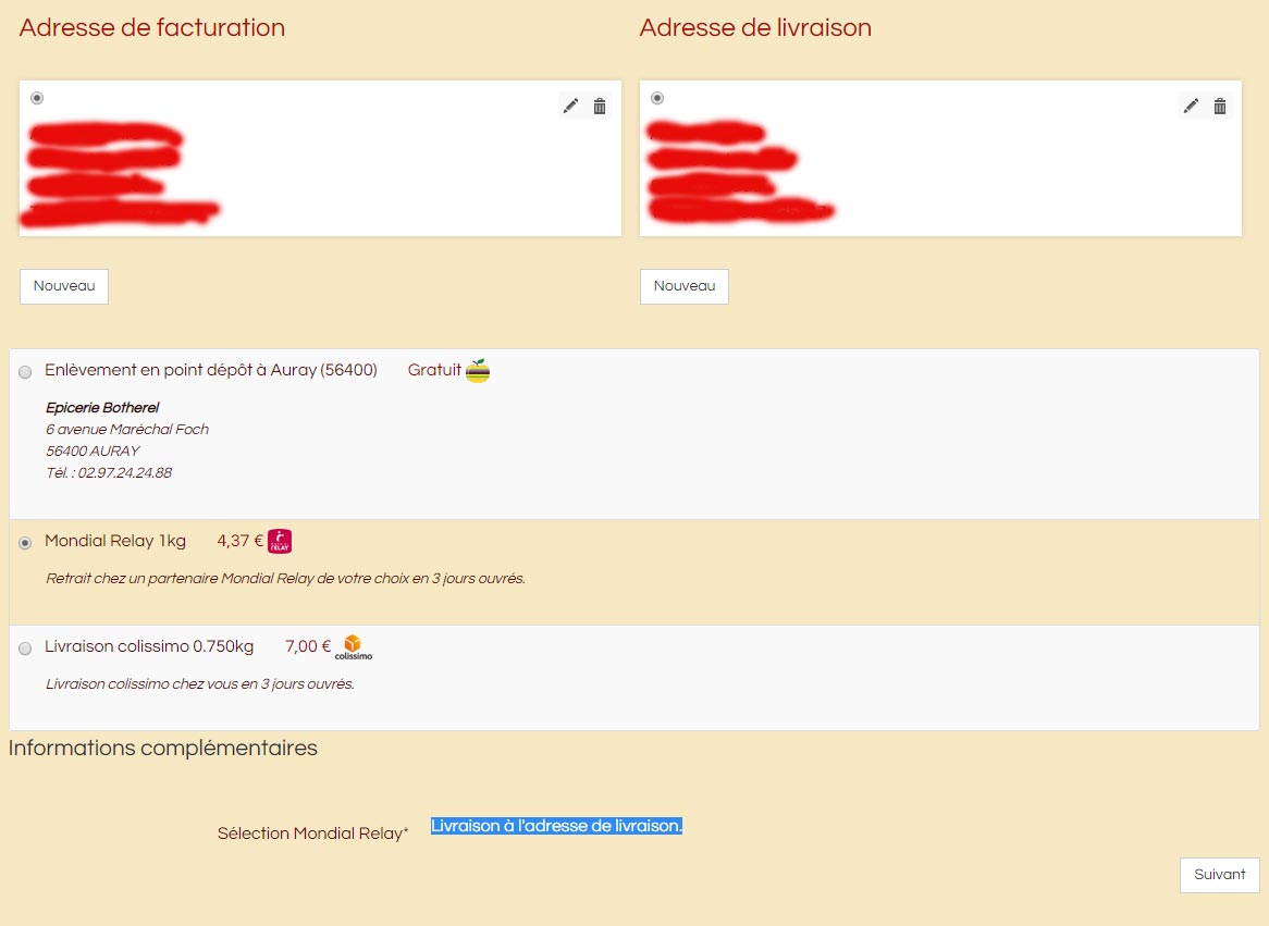

7 years 8 months ago #300469
Bonjour
J'ai un souci pour la mise en plce du plugin mondial relay.
Je ne suis pourtant pas débutant dans le domaine mais là je seche.
J'ai paramétré comme il le faut le champ personnalisé avec la table "order", installé mon ID mondial relay, mon code API google, paramétré le workflow checkout en ajoutant "champs", bien activé le plugin, mais rien ne s'affiche sur le site hors mis le nom du champ mondial relay et la phrase "Livraison à l'adresse de livraison.".
  • Posts: 85883
7 years 8 months ago #300471
Le message "Livraison à l'adresse de livraison" indique que la méthode de livraison sélectionnée ne correspond pas à l'un des ids entrés dans l'option "Méthodes de livraison" de votre champs personnalisé.
Laissez ce champs vide et l'interface devrait s'afficher.
Notez que nous travaillons actuellement à un plugin de livraison Mondial Relay qui fonctionnera mieux que celui que vous utilisez. Il devrait être disponible sous peu sur notre marketplace. Cependant il demandera d'utiliser HikaShop 3.5 minimum avec l'option "passage en caisse obsolète" désactivée dans la configuration HikaShop.

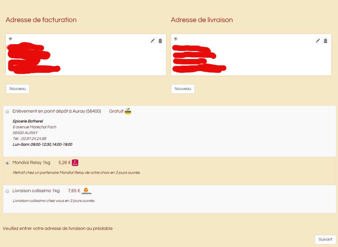

  • Posts: 2

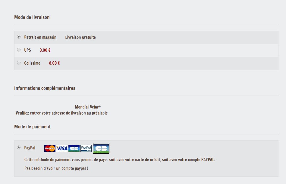

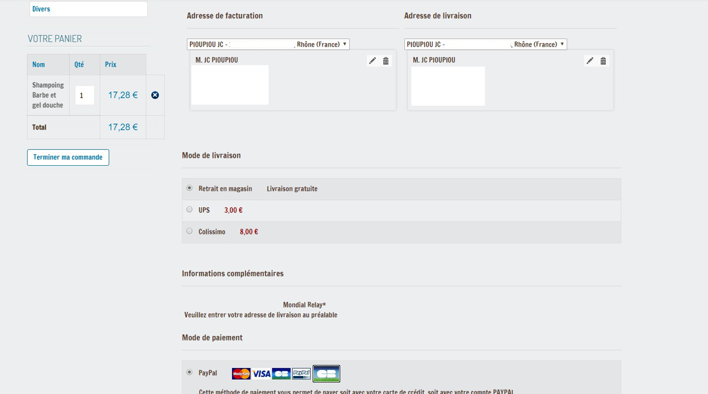

7 years 8 months ago #300520
Bonjour et merci.
J'ai maintenant le message "Veuillez entrer votre adresse de livraison au préalable"
Alors que mon adresse est bien renseignée.
Par contre si j'actualise le navigateur là le mondial relay apparait bien.
Où est le souci cette fois?
Merci

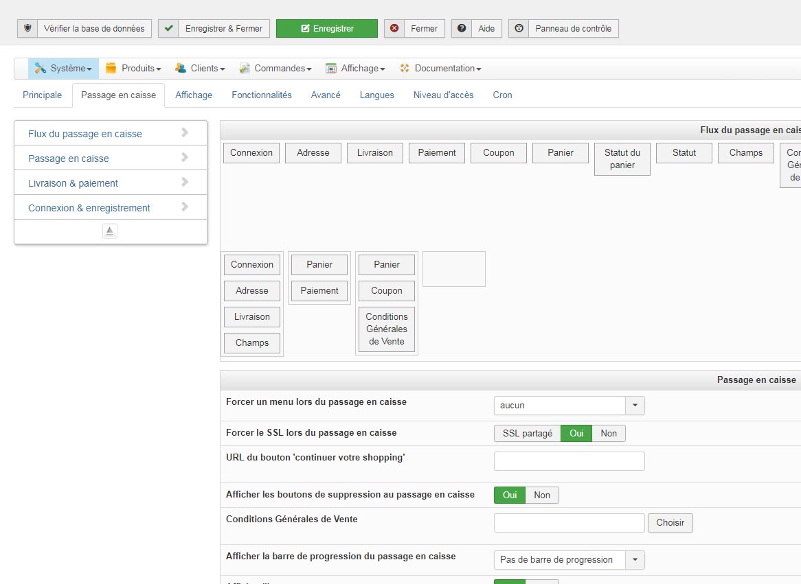

  • Posts: 85883
7 years 8 months ago #300521
C'est par ce que vous avez la vue "champs personnalisés" sur la même étape que l'adresse et la sélection de la méthode de livraison. Or avec la façon dont est fait ce plugin d'intégration, il ne peut pas gérer le rafraîchissement ajax sur la même étape.
Il faudrait déplacer la vue "champs personnalisé" sur sa propre étape dans l'option "flux de passage en caisse" de la configuration HikaShop.
Le nouveau plugin sur lequel nous travaillons n'aura pas ce soucis.
