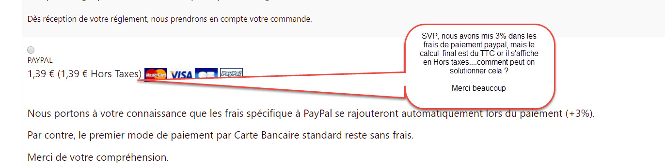

Contexte:
la boutique tourne avec un affichage voulu en TTC et en HT....
Nous souhaitons appliquer 3% au mode de paiement "Paypal"
le calcul fonctionne bien....il calcul bien 3% du montant total en TTC
Or il affiche ce montant ttc en "Hors taxe" !
et si on applique une taxe, cela rajoute un taxe au montant TTC...!
>>>..comment peut on solutionner cela ?
Merci beaucoup
