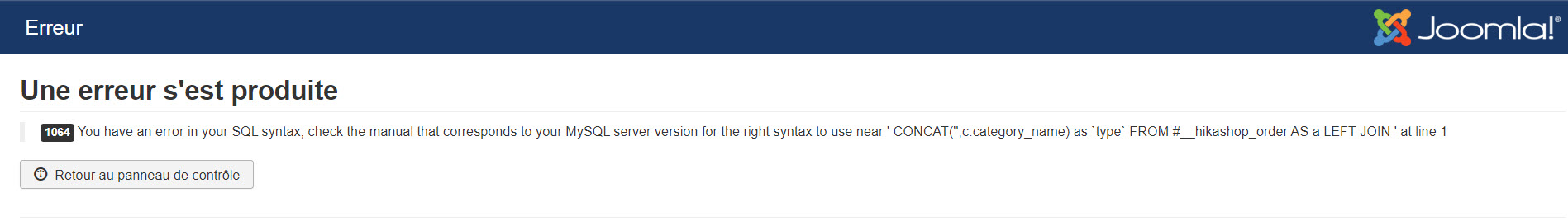

je viens de faire la mise à jour et lorsque j'essaye d'accéder à l'administration en cliquant sur le menu HIKASHOP c'est ce message d'erreur=
Erreur
Une erreur s'est produite
1064 You have an error in your SQL syntax; check the manual that corresponds to your MySQL server version for the right syntax to use near ' CONCAT('',c.category_name) as `type` FROM #__hikashop_order AS a LEFT JOIN ' at line 1
Retour au panneau de contrôle
J'ai fait les corrections de base données dans joomla
Je réussis à accéder cependant à l'administration d'Hikashop en passant le menu HIKAMARKET en administration
j'ai donc essayer "fix database" c'est pareil !
Svp, j'ai besoin de votre aide..
Merci beaucoup
Ghislain
  • Posts: 86081
  • Thank you received: 14189
6 years 7 months ago #314751
C'est apparemment un soucis avec l'un de vos widgets. Voici un sujet qui propose une marche à suivre pour résoudre le soucis:
www.hikashop.com/forum/install-update/89...hikashop.html#313298
  • Posts: 344
  • Thank you received: 35
6 years 7 months ago #314792
J'ai supprimé tous les rapports et cela a résolut le souci.
Bizarre !!!!
Merci
Bonne continuation
Ghislain
