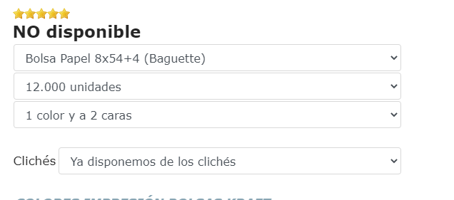

He desactivado la opción y no funciona.
Siguen apareciendo combinaciones no posibles.
Te paso pantallazos.

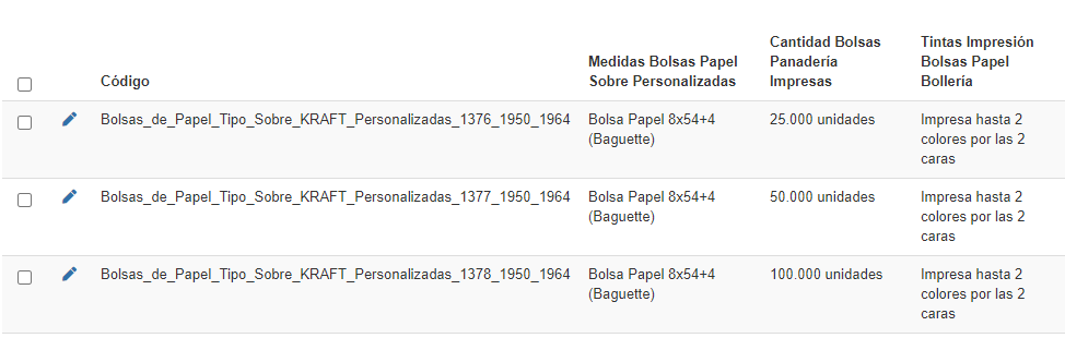

1.- En productos con diferentes combinaciones Hikashop muestra opciones no disponibles

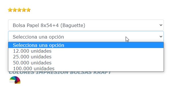

Por ejemplo, del tamaño 8x54x4 solo hay disponible 25.000 - 50.000 - 100.000 unidades configuradas en el backend, y solo con 1 opción de personalización (1.png)
En el front, cuando se selecciona esa medida aparecen opciones no disponibles (2.png).

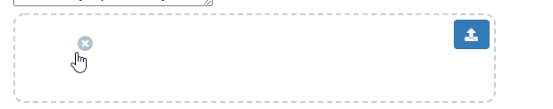

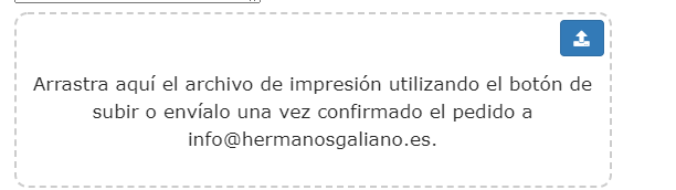

2.- Con la actualización ha desaparecido el texto para subir archivo ajax, apareciendo un botón "x" (3.png). Si haces click en X te muestra el texto (4.png).
