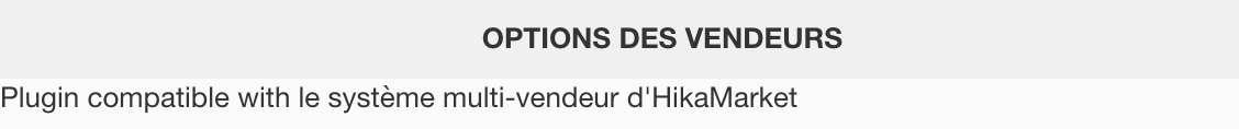

Lors de la création de mon mode de paiement Stripe, je ne peux pas l'associer à un vendeur, mais j'ai le texte suivant :
Plugin compatible with le système multi-vendeur d'HikaMarket
Du côté vendeur, j'ai bien le plugin "HikaMarket - StripeConnect integration" publié mais je ne vois pas où faire la connexion avec Stripe.
