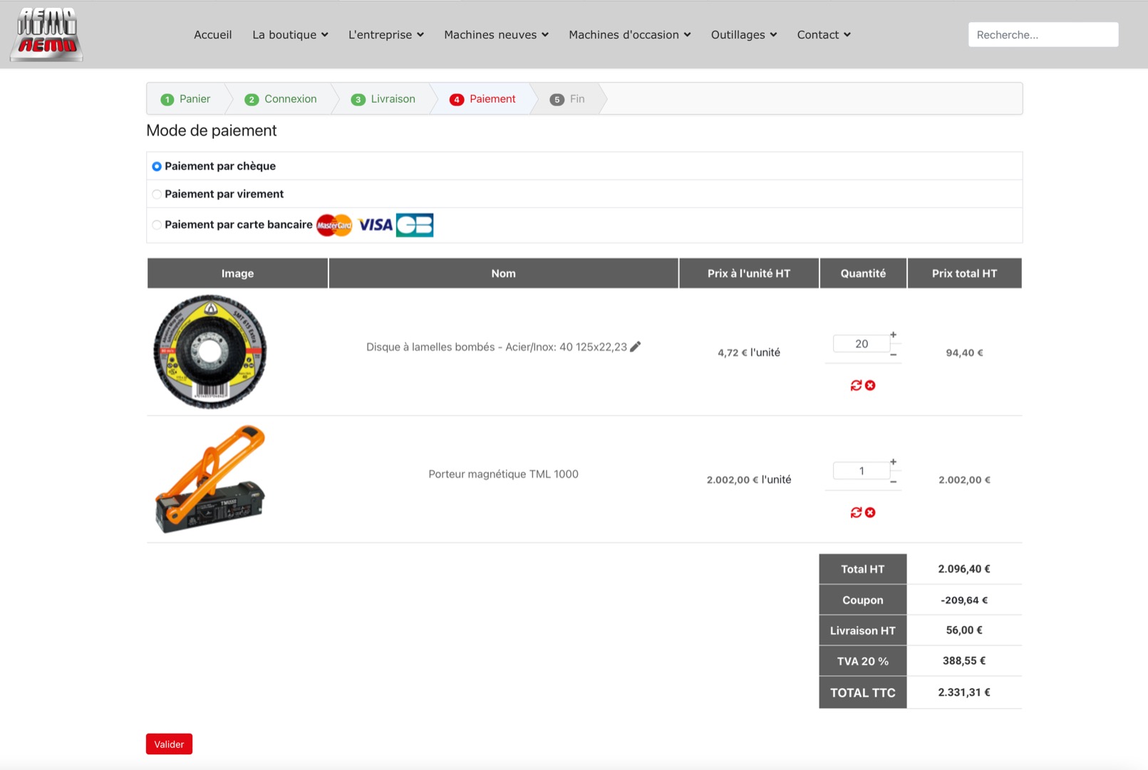

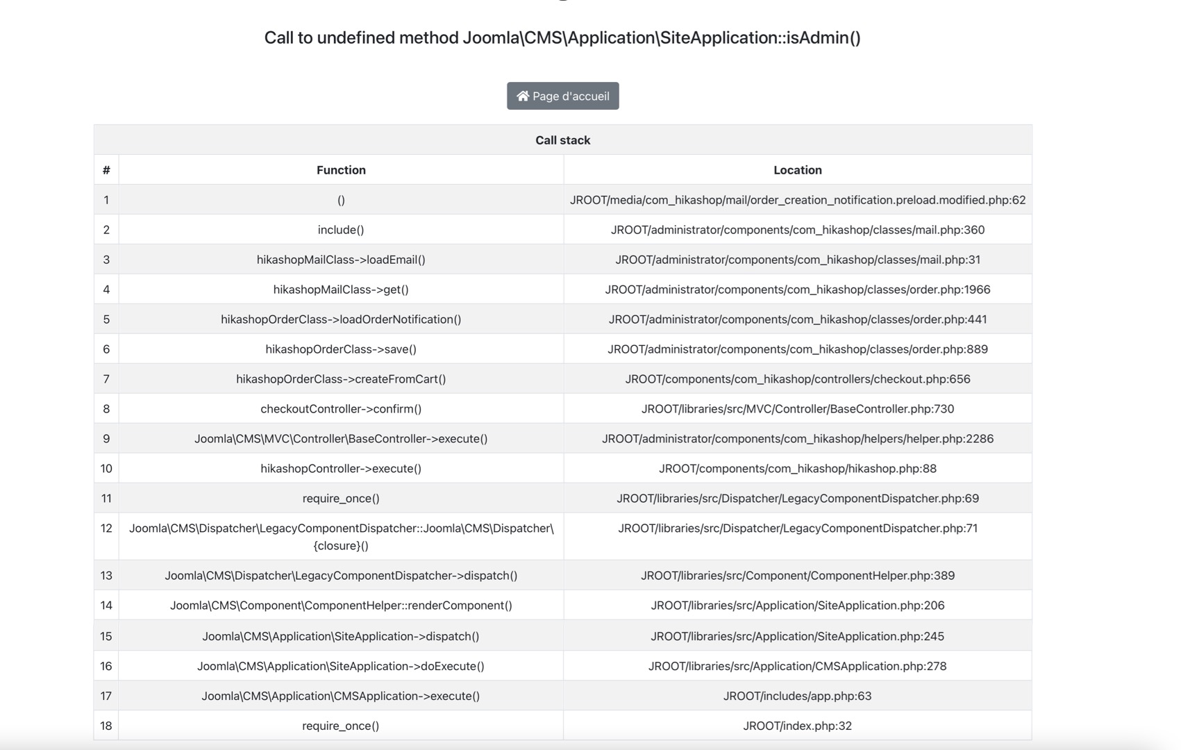

un problème que je n'arrive pas à résoudre. Lors de la finalisation du passage en caisse après validation du paiement par chèque ou par virement j’ai un message d’erreur "Call to undefined method Joomla\CMS\Application\SiteApplication::isAdmin()" à l'URL http://localhost:8888/REMO-Joomla-4/index.php/la-boutique/fraises-a-chanfreiner/checkout/confirm.html, voir les captures d’écran en pièce jointe.
Etape-4-paiement-Joomla-4.jpg et Etape-5-Erreur-Joomla-4.jpg.

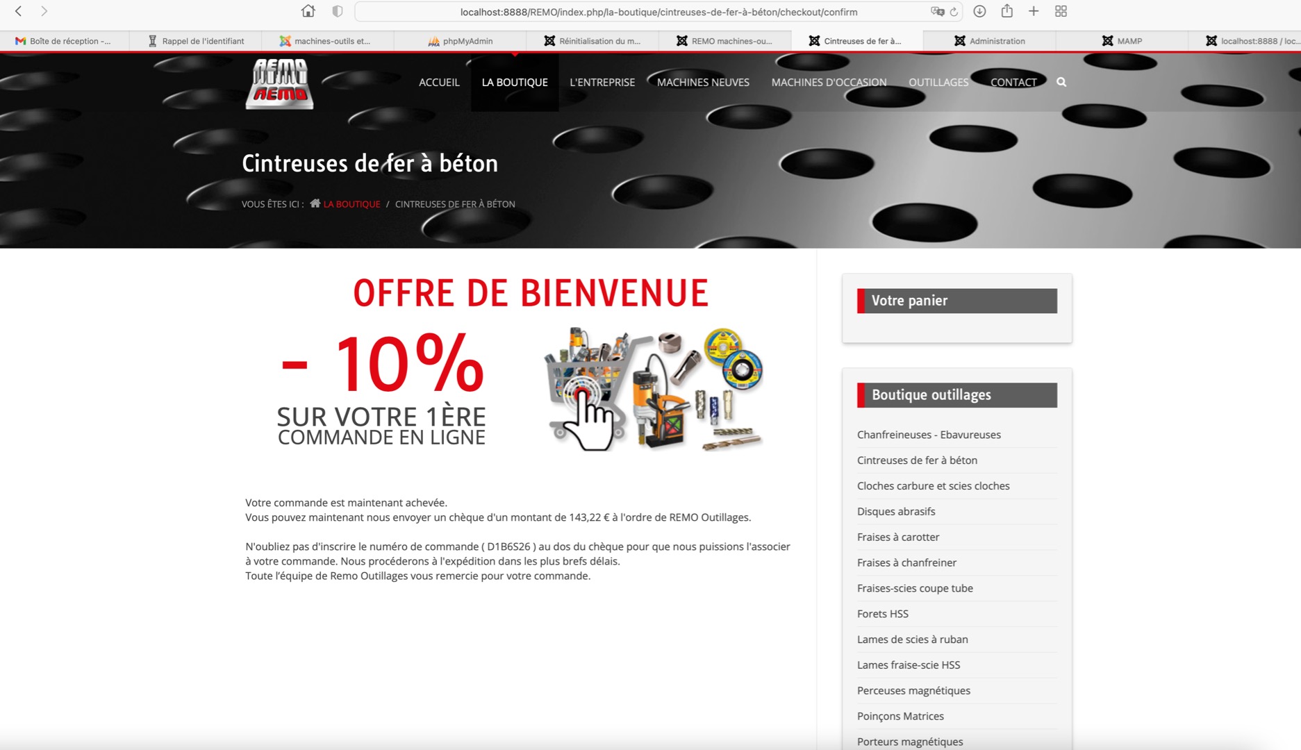

A savoir que j’ai effectué la migration sous Joomla 4 à partir de notre site web qui est en ligne, dont voici l’URL www.poincons-matrices.fr/la-boutique.html . Ce site web est sous Joomla 3.10.4, version PHP 7.24 avec HikaShop Business 4.4.5 et là toute la procédure du passage en caisse, avec paiement par chèque, virement ou carte bancaire fonctionne parfaitement. Je l’ai même testé sous Mamp et là tout fonctionne correctement voir la capture d’écran en pièce jointe. Etape-5-Joomla-3-10-4.jpg

isAdmin est une fonction qui n'existe plus sous Joomla 4 mais qui était très utilisée avant.
Les développeurs de Joomla l'ont remplacé par isClient('administrator')
Et vous pouvez voir sur la page de l'erreur que le souci est dans le fichier media/com_hikashop/mail/order_creation_notification.preload.modified.php
Ce fichier correspond à un override de la section "preload" de l'email "order creation notification" (notification de création de commande) fait via le menu Système>Emails.
Donc j'imagine que c'est un override basé sur une ancienne version d'HikaShop, et du code vous avez du vieux code avec isAdmin au lieu de isClient dedans.
Deux solutions s'offrent à vous:
- Vous supprimez le fichier pour retourner sur la version de base du preload de l'email. Vous perdrez vos personnalisations dans le preload mais vous n'aurez plus l'erreur. Vous pouvez ensuite réappliquer vos modifications en faisant un nouvel override.
- Vous modifiez directement l'override pour remplacer ->isAdmin() par ->isClient('administrator') dans le code. Cela corrigera l'erreur. Après, il est possible qu'il y ait d'autres erreurs en lien avec Joomla 4 dans l'override...

J'ai supprimé les personnalisations pour Notification de création de commande, mais j'avais encore un message d'erreur que j'ai résolu en supprimant aussi les personnalisation pour Notification de commande à l'administrateur.
