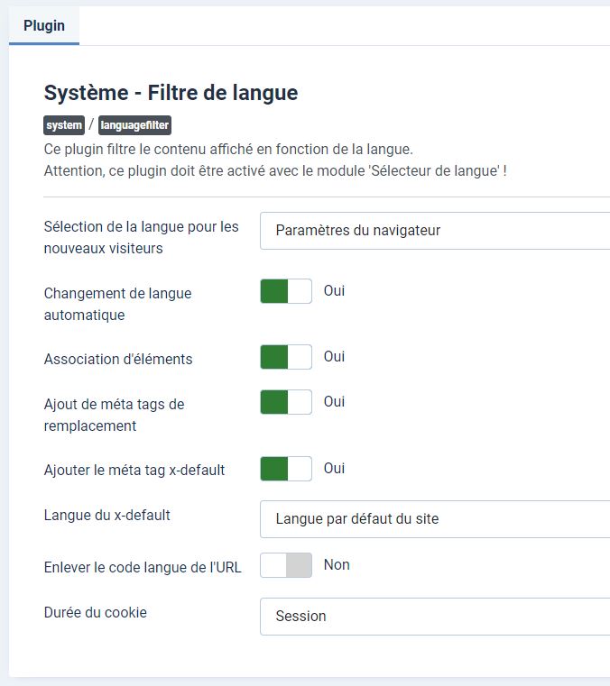

3 years 9 months ago #346310
j'ai essayé de désactiver le plugin system / language filter mais cela entraine une page d'erreur que se soit sur la fiche produit ou une catégorie de produits.
Si cela peut aider à la compréhension j'ai joint une capture écran de la configuration du filtre de langue.
Merci
  • Posts: 86080
  • Thank you received: 14188
3 years 9 months ago #346315
C'est surement l'URL que vous utilisez que n'est plus correcte. Il faut enlever le "en" ou "fr" dans l'URL lorsque le plugin est désactivé sinon, le système de routage de Joomla n'arrivera pas à comprendre le format de l'URL.
